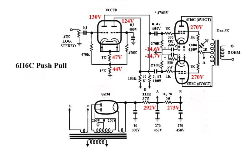

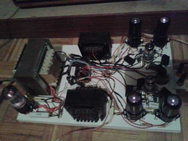

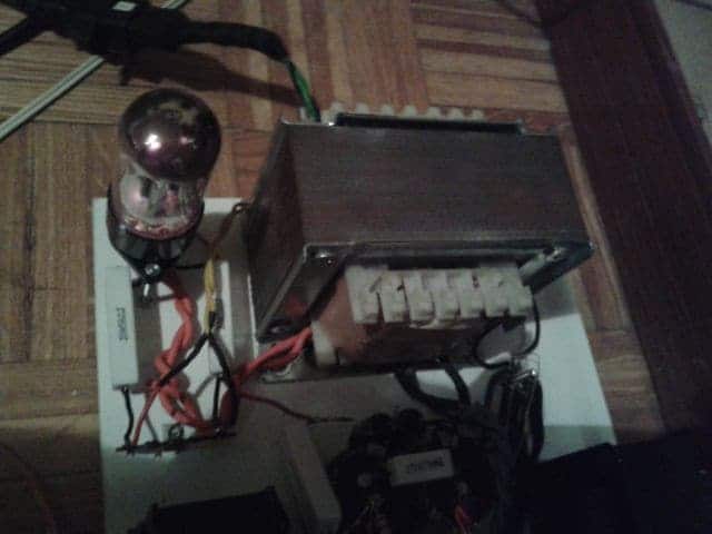

чика-Брка Napisano Januar 4, 2017 #1 Napisano Januar 4, 2017 pojacalo je prvenstveno bilo u sledecoj konfiguraciji : 2x 6P6S (ruske 6V6GT) izlaz 6N8S (ruska 6SN7GT) ulaz/o.f. 2x 5C3S (ruske 5U4G) ispravljacice u paraleli. zvucno je bilo stvarno mnogo dobro, ali uvek moze bolje. pojacalo bilo raskupusano i camilo cekajuci. pre neki dan se resim da "uradim bolje". posto mi je sasija na prepravci, uradim na parcetu daske. pojacalo je naravno proradilo iz prve, nema ni suma ni bruma. snage na pretek a dinamika je bolja nego sto je bila ranije. zero feedback - bez negativne reakcije. ovog puta je konfiguracija sledeca : 2x 6P6S (ruske 6V6GT) izlaz 6N23P (ruska ECC88) ulaz/o.f. GZ34 ispravljacica. skrstic, Okibokis, prophet and 3 ostalih je reagovao/la na ovo 6
2a3 Napisano Januar 5, 2017 #2 Napisano Januar 5, 2017 Cika BRKO evo jedan 6v6 pre jedno 20 -tak godina ali u SE verziji i sa ecc85.Radilo dobro za ono vreme i poklomjeno burazeru i radi jos i dan danas.Malo neobicno dizajnirano ali to mi palo na pamet. Dacho, pecello and Okibokis je reagovao/la na ovo 3
