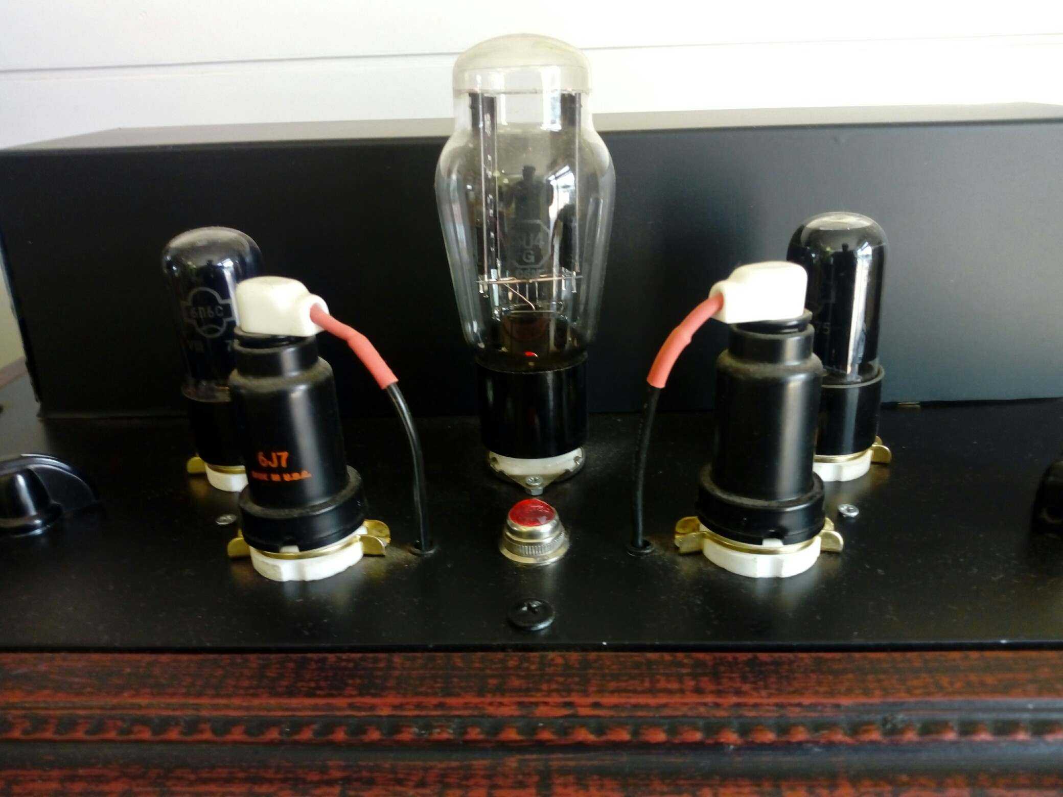

чика-Брка Napisano Septembar 26, 2016 #1 Napisano Septembar 26, 2016 6V6 i 6J7 stvarno radi lepo. ali morao sam da probam i 807 u kombinaciji sa 6J7. zadnji put kad sam uzimao neke dzigerice uzeo sam i 2 kom. UX5 podnozja i 2 anodne kapice za 807. ssto se tice zvuka, ne mogu reci da 807 radi bolje od 6V6. radi drugacije. utisci su da je za 6V6 najbolji drajver 6N6P, a za 807 je 6J7. mozda sam u pravu, a mozda i nisam. na pomolu je novi S.E.P. na jednoj lepoj sasiji, jer je ovo ipak eksperimentalna. grone, Okibokis and 2a3 je reagovao/la na ovo 3
Okibokis Napisano Septembar 26, 2016 #2 Napisano Septembar 26, 2016 Utice li na zvuk to sto su postavljene ove male lampe takodje sa kapicama?Izgleda veoma lepo,i zamisljam ovo pojacalo u nekom mesingu i drvetu,ali nemam predstavu koliko je potentno? grone, Bose and чика-Брка je reagovao/la na ovo 3
чика-Брка Napisano Septembar 26, 2016 Autor #3 Napisano Septembar 26, 2016 ha. bice sasija mesing 2mm u drvenom ramu. lampe 2x 807, 2x 6J7 i 2x EM84 (magicne oci). napajanje diskretno. snaga - oko 6-7W po kanalu. grone je reagovao/la na ovo 1
Zflazar Napisano Septembar 26, 2016 #4 Napisano Septembar 26, 2016 mislim da mala lampa sa šeširićem više utiče na zvuk nego drvo i mesing ali bez njih je pojačalo ko riba koja se fenomenalno kreše ali je ružna ko smrt Vix je reagovao/la na ovo 1

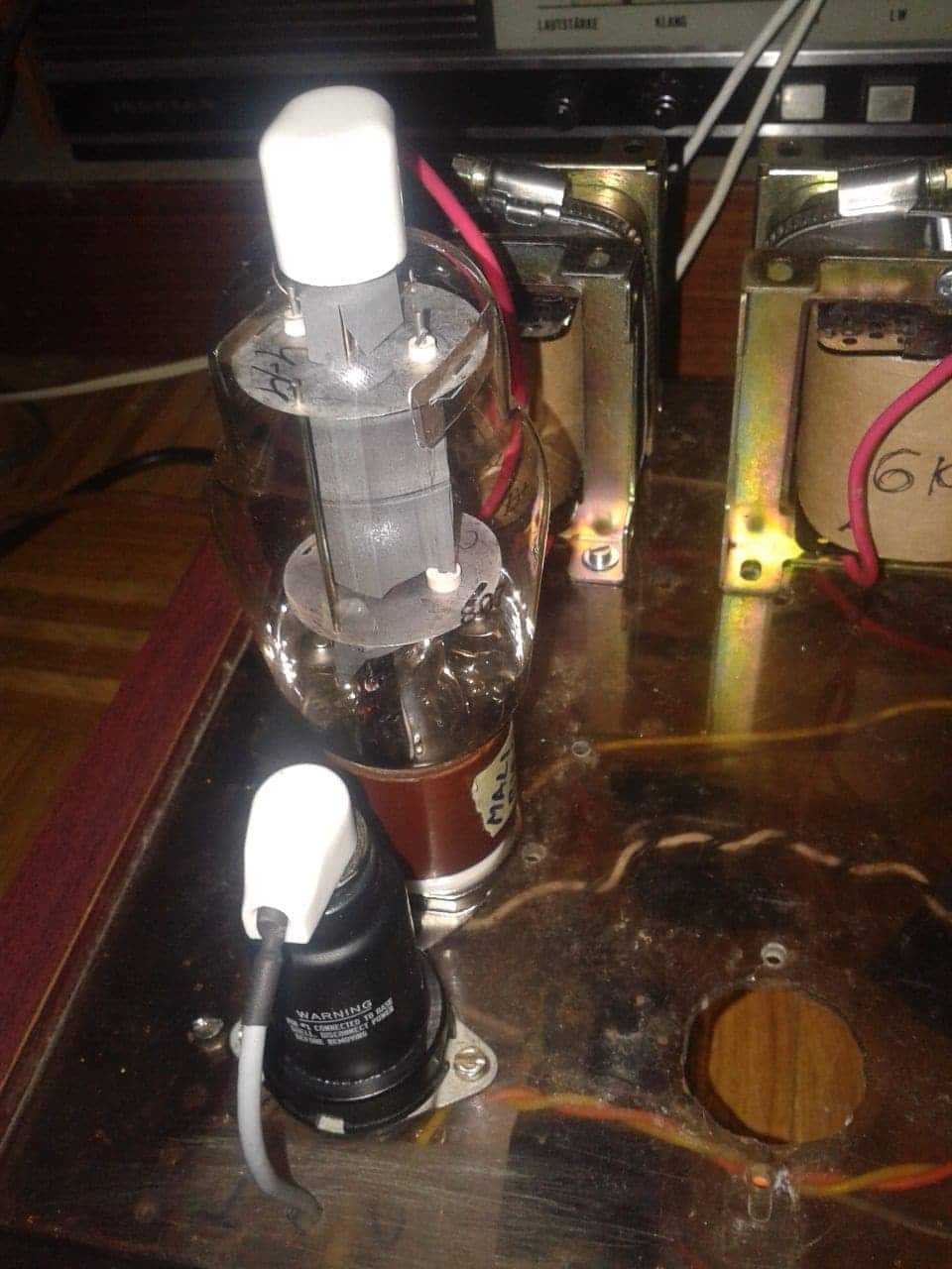

2a3 Napisano Jun 4, 2020 #10 Napisano Jun 4, 2020 Moj 807 ovako izgledo. NIXIE, крокодил, Superhik and 2 ostalih je reagovao/la na ovo 3 1 1
драган Napisano Jun 4, 2020 #11 Napisano Jun 4, 2020 pre 5 časa, чика-Брка reče podnozja ima jedan lik iz Subotice na KP, a ponekad se pojave u Proelectronic Nis. Hvala da nemas slucajno njegov broj.
драган Napisano Jun 7, 2020 #12 Napisano Jun 7, 2020 On 4.6.2020. at 10:53, 2a3 reče Moj 807 ovako izgledo. Koja je to druga lampa. Koliko ima vati.
