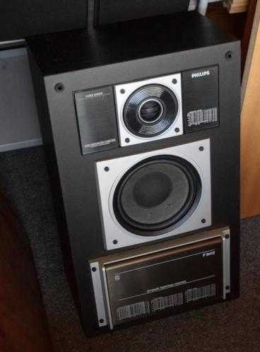

vladd Napisano Avgust 21, 2016 Share #1 Napisano Avgust 21, 2016 Dokopao sam se zvucnika, da mi bude za isprobavanje pravljenih i popravljanih sprava. Jedan komad.. E sad, posto djavo ne spava, razdzevrljam ja doticne i unutra socijalna(za ocekivati) skretnica prvog reda, kondiscic 3.3uF(63V, naravno bipolarni) prema visokotoncu sa otpornicicem 4oma, dajboze jedan w, , i da visokotoncu je obrnut polaritet. Zavojnicu cu cim otkopam da merim, ali je do 1uH, sa feritnimloncetom, jedan kraj bakarne zice direktno na basu. Bas AD70612, visoi AD01434, oba 8 oma, i da, ima pasivnu membranu, stome i privuklo... Pitanje, da li ima neki lak i pristojan apgrejd skretnice(oko3-4kHz), bez velikih pretenzija, ili da kao sto razmisljam, pojacam zice i ubacim zobela..i zamenim kond, naravno..? Link to comment Podeli na ovim sajtovima More sharing options...
