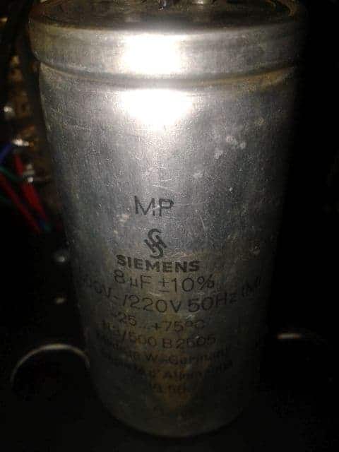

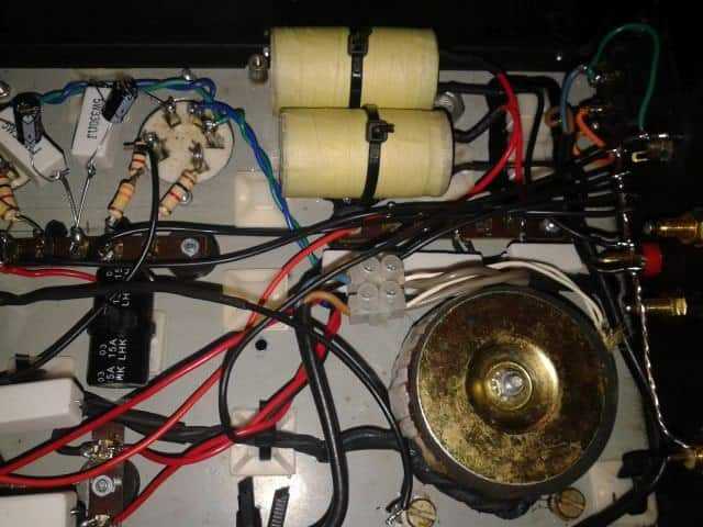

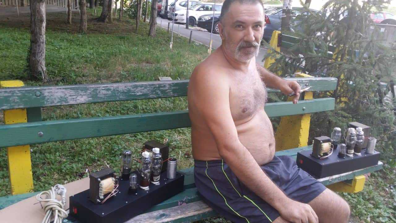

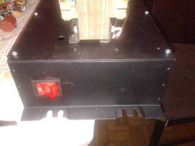

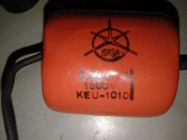

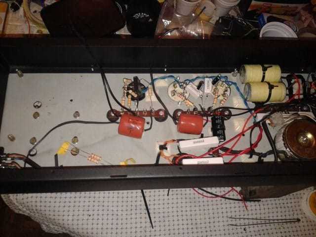

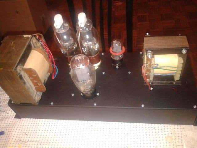

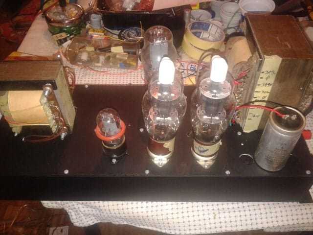

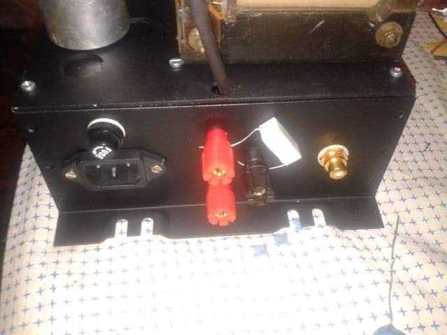

чика-Брка Napisano Jul 23, 2016 #1 Napisano Jul 23, 2016 evo posle duzeg vremena i zbog loseg zdravstvenog stanja, napokon sklopljeni mono blokovi. bivsa Iskra 100W za bioskop, sada 807 push pull. mrezni bili pasent - 2x 320V sa srednjim izvodom + 6,8V za grejanje. na mreznim ima dva HV, jer je Iskra koristila 2 na red da bi izvukla 100W. koristio sam samo jedan. tonski su morali da se premotaju, da odgovaraju za 807. dodat je torus 5V 4A za grejanje ispravljacice odozdo. ulaz/obrtac faze (long tail) 6N8S (ruska 6SN7GT), izlaz 807 bez W, u.s. made, 5C3S (ruska 5U4G) ispravljacica. kondovi su : Siemens P.I.O. 8uF 500V (prvi) i 2x Marcon 270uF 450V. za g2 (druge resetke) se koristi 47uF 400V. sprezni su Iskra 0,22uF 1500V kvalitetni. blok na drugoj polovini 6N8S je 0,1uF Panasonic polypropylene film. sve u svemu, fina pojacalca. ali da ne duzim, javice se vlasnik sa utiscima. Bose, John Coltrane and mrcelavi je reagovao/la na ovo 3
petronius Napisano Jul 23, 2016 #2 Napisano Jul 23, 2016 Brko Siemens MP je samo papir (bez ulja) MPJ/S su papiri u ulju, ne mogu da nadjem papir gde su mi karakteristike da ti pokazem ali Dunavko ih ima (MPJ/S). Pozdrav
Fukushima Napisano Jul 23, 2016 #3 Napisano Jul 23, 2016 Pohvala za vrednocu. U vise navrata i na razlicitim mestima sam probao te stare pomenute Iskra kondenzatore sa slike za put signala i u vise puta se potvrdilo da su primetno gori i od elektrolita. Probaj da stavis nesto drugo da uporedis, kod mene je razlika uvek bila ocigledna, te iskre kao da "okamene" zvuk..

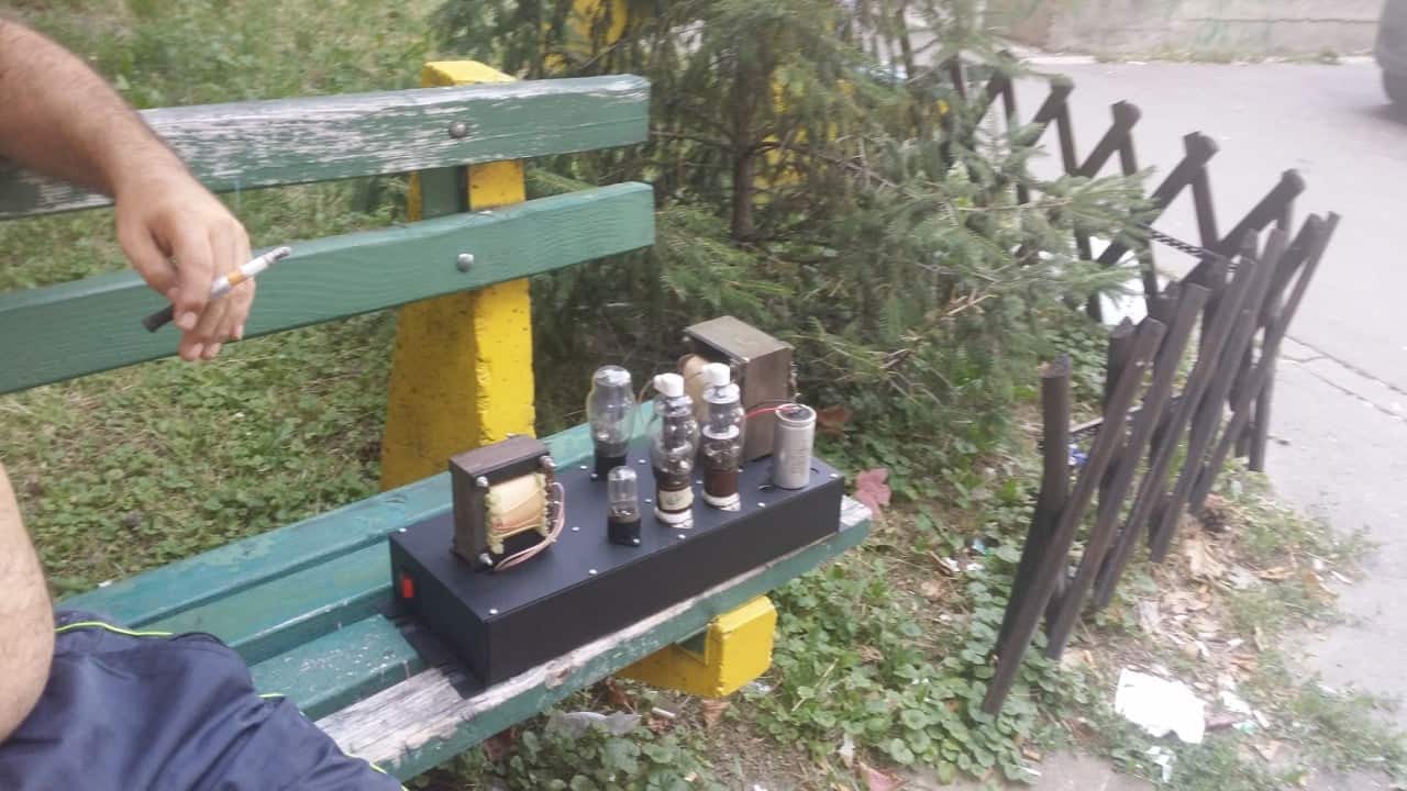

Okibokis Napisano Jul 24, 2016 #5 Napisano Jul 24, 2016 Evo Sale izveo bebe u setnju. чика-Брка, Bose, John Coltrane and 1 član je reagovao/la na ovo 4
vladd Napisano Jul 24, 2016 #6 Napisano Jul 24, 2016 Lepe bebe, a i treca je vidim na putu 10 hours ago, petronius said: Brko Siemens MP je samo papir (bez ulja) MPJ/S su papiri u ulju Papir, odnosno celuloza, MORA da bude uvaljana u nesto, neku mazu, jerbo je supljikava. Da li je to ulje ili wax, potpuno svejedno, bitno je da je celulozna osnova dominantna, a rupe popunjene sa materijalom dobrih dielektricnih sosobnosti.
чика-Брка Napisano Jul 24, 2016 Autor #7 Napisano Jul 24, 2016 11 hours ago, Borko_KA said: Pohvala za vrednocu. U vise navrata i na razlicitim mestima sam probao te stare pomenute Iskra kondenzatore sa slike za put signala i u vise puta se potvrdilo da su primetno gori i od elektrolita. Probaj da stavis nesto drugo da uporedis, kod mene je razlika uvek bila ocigledna, te iskre kao da "okamene" zvuk.. bas naprotiv. doticne Iskre su fenomenalnog zvuka. bolje su od Wima i slicnih na putu signala. sad, ima boljih, nije da nema. Bose je reagovao/la na ovo 1
