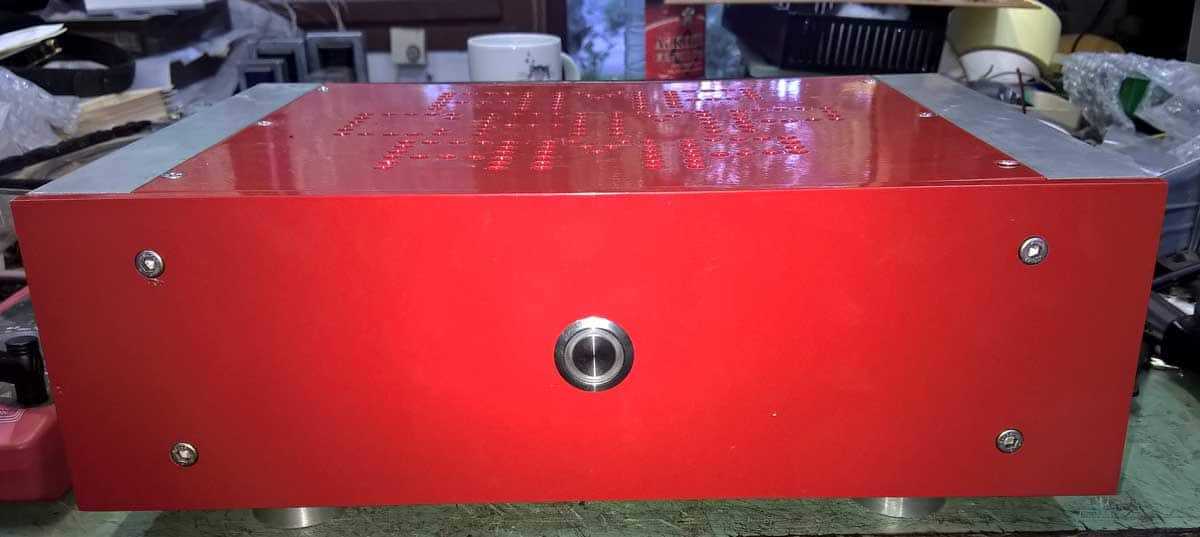

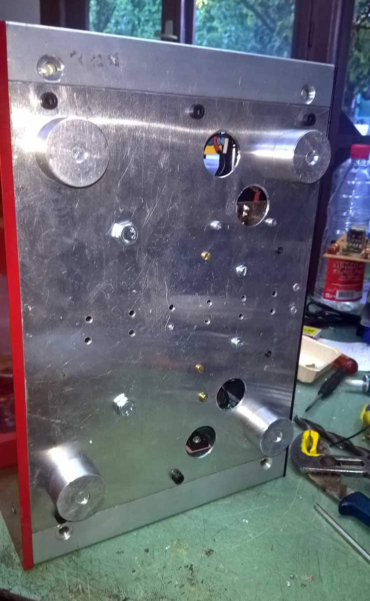

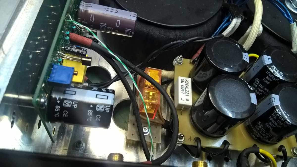

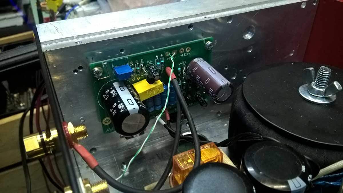

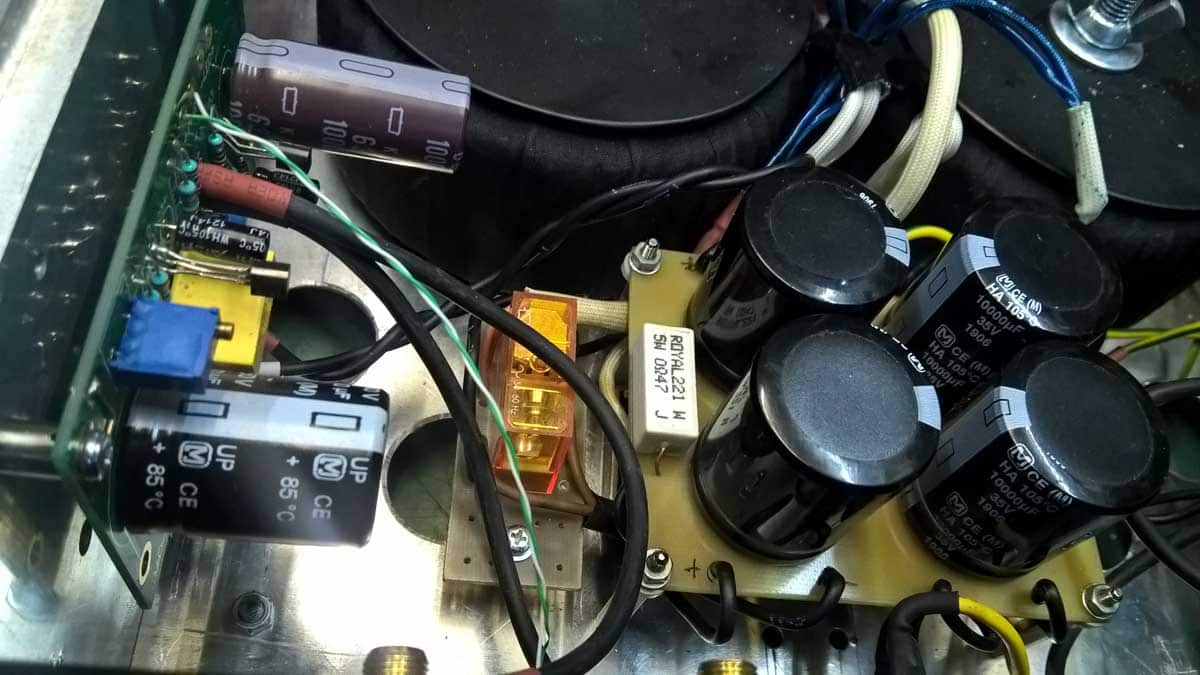

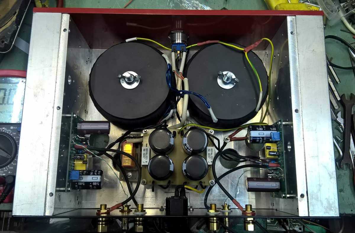

Zen Mod Napisano Maj 31, 2016 #1 Napisano Maj 31, 2016 Luka napravio , stiglo do mene za sitna ispravljanja krivihdrinica malo mehanike , malo pravljenja elektricnog reda , procena da lepi front switch zahteva mrezni rele .... sve stvari koje Luka realno ne zna cisto i jedino zbog nedostatka kilometraze pustio u rad , podesio sto se ima podesiti , zatvorio ,ostavio da kuva ,proverio , ugasio siguran sam da ce ga puno godina koristiti , slusati i cuvati i zvati djordje neke ampove tacno treba imati za po kuci , narocito onaj koji sam napravis Woland, Zflazar, Dual and 1 član je reagovao/la na ovo 4

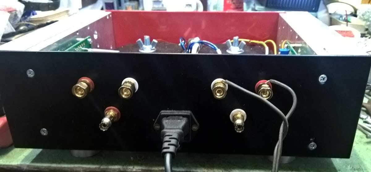

prophet Napisano Maj 31, 2016 #2 Napisano Maj 31, 2016 Lepo. Cime su i zbog cega umotani trafoi? Izgledaju bas dobro ovako, samo da se ne pregrevaju?
Zen Mod Napisano Jun 1, 2016 Autor #3 Napisano Jun 1, 2016 ma jok , sve je overkill - trafoi 200VA svaki a disipacija ampa 22V5 x 1A48 = 33.5W po kanalu trafoi omotani platnenom izolir trakom - postoje dve fele - glatka (ova evidentno ) i malo cupavija
