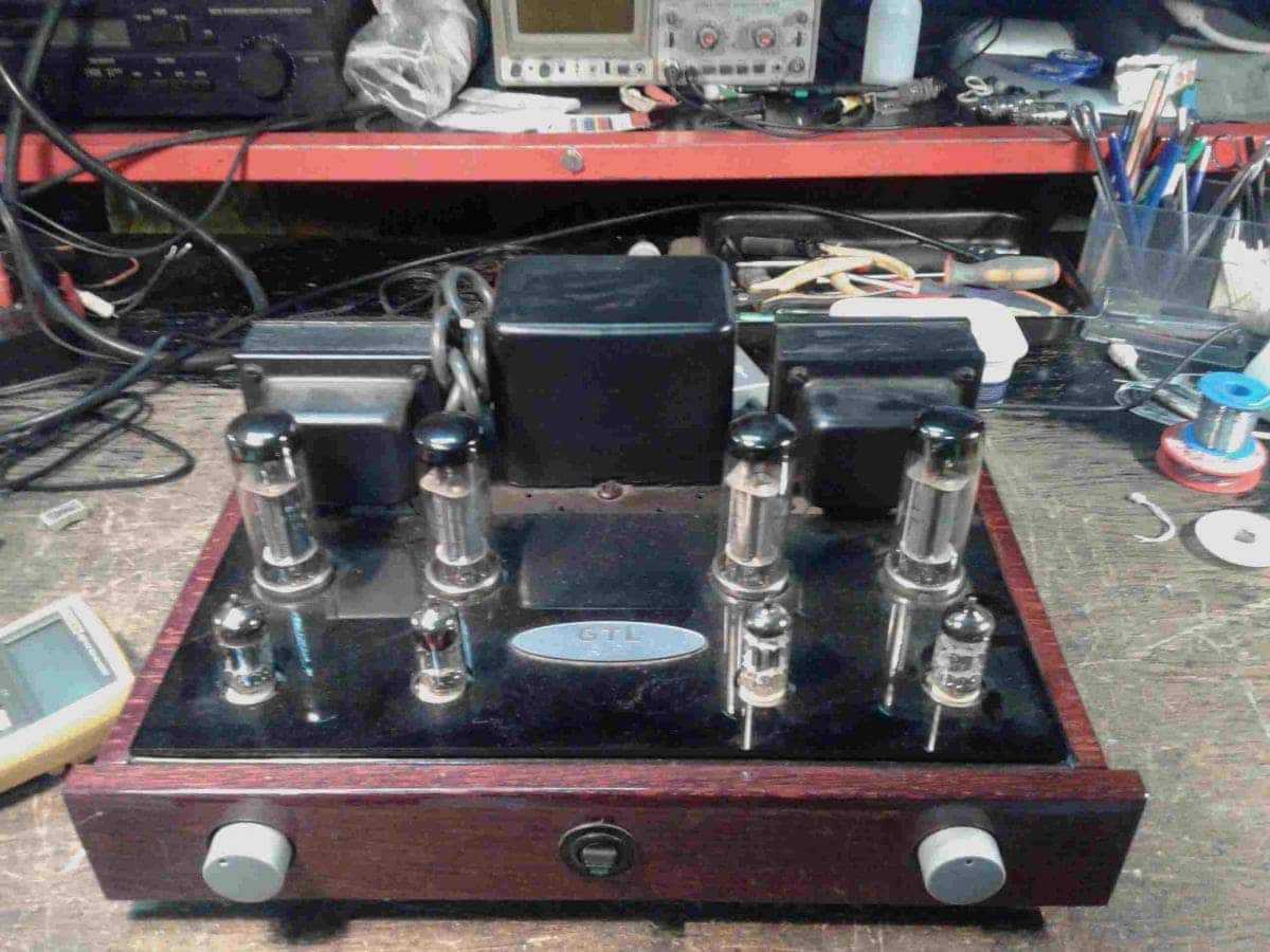

papa d.j. Napisano Januar 24, 2016 Share #1 Napisano Januar 24, 2016 Stigao na servis, vlasništvo mog dobrog prijatelja. Imate li kolegioni pojma ko je ovo napravio, "GTL audio" piše na gornjoj staklenoj ploči? Link to comment Podeli na ovim sajtovima More sharing options...
BANAT Napisano Januar 24, 2016 Share #2 Napisano Januar 24, 2016 Licno ne znam ko je to napravio, ali lici mi na neciji DIY uradak , pitanje , kakva mu je dijagnoza ? Pozdrav Link to comment Podeli na ovim sajtovima More sharing options...

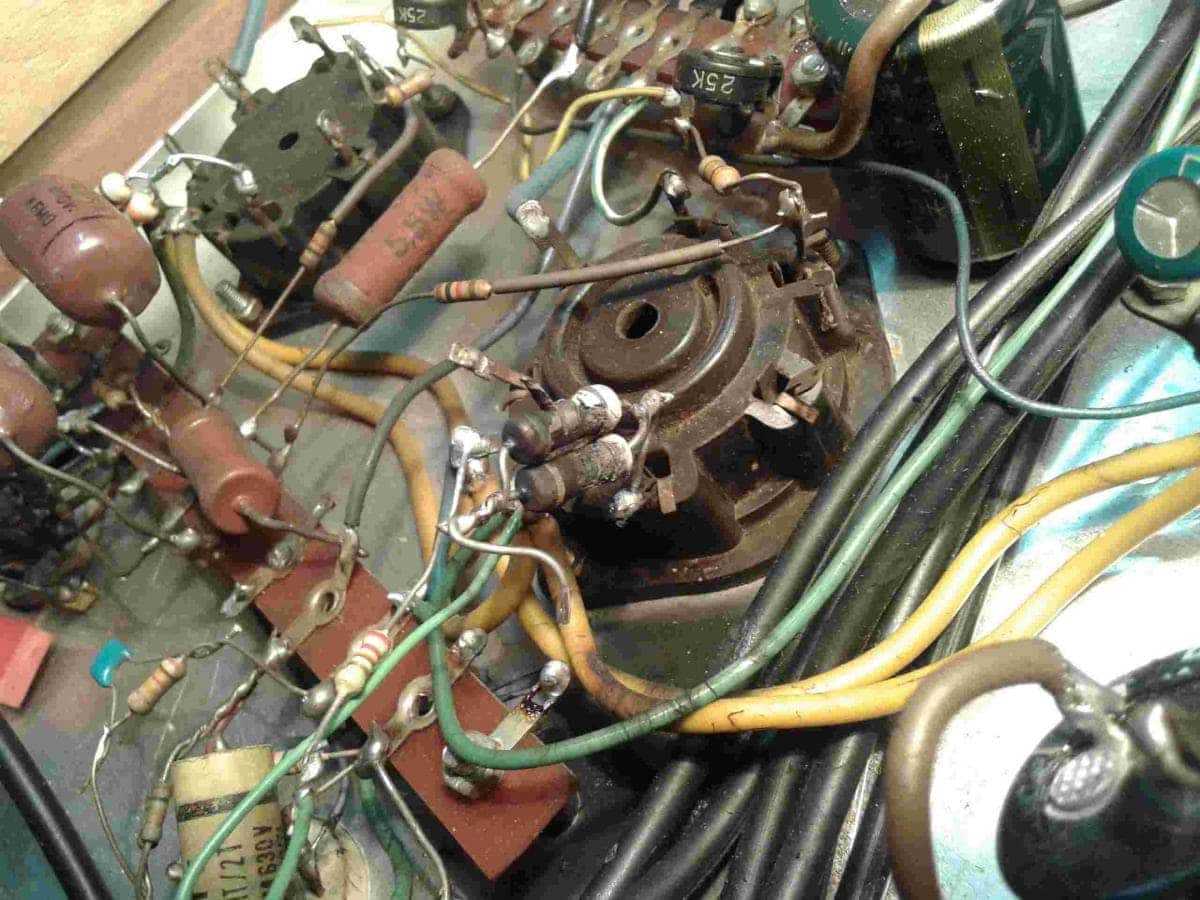

papa d.j. Napisano Januar 24, 2016 Autor Share #3 Napisano Januar 24, 2016 Oboleo je je od akutnog zapaljenja unutrasnjih organa! Praćeno sa vatrometom i belim dimom... Domaća radinost, neuredno, komponente - šta se imalo u furdi. Nadam se da su trafoi ostali živi, još nisam krenuo u raskopavanje. Link to comment Podeli na ovim sajtovima More sharing options...
BANAT Napisano Januar 24, 2016 Share #4 Napisano Januar 24, 2016 Au kakav nered ! , Bice tu posla za 7 dana najmanje , predlog ,raskupusaj taj kupus od pojacala pa sve iz-pocetka , posebno obrati paznju na taj stari tip starih sokli izlaznih cevi jer hoce da gube kontakt i da probiju , i obavezno proveri napon grejanja cevi iz razloga jer su ti stari mreznjaci obicno fixno motani za nekadasnjih 220VAC . Link to comment Podeli na ovim sajtovima More sharing options...
