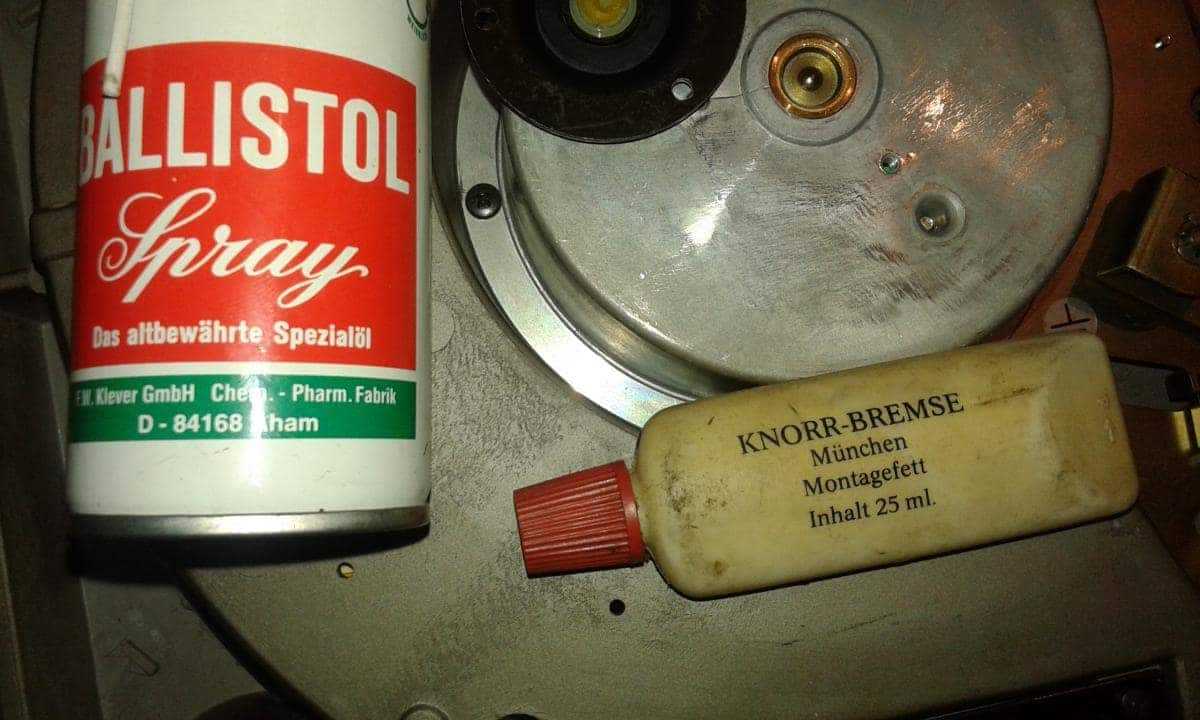

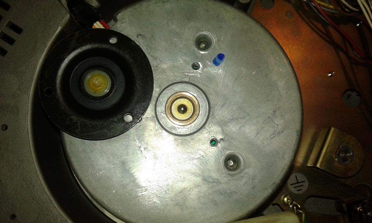

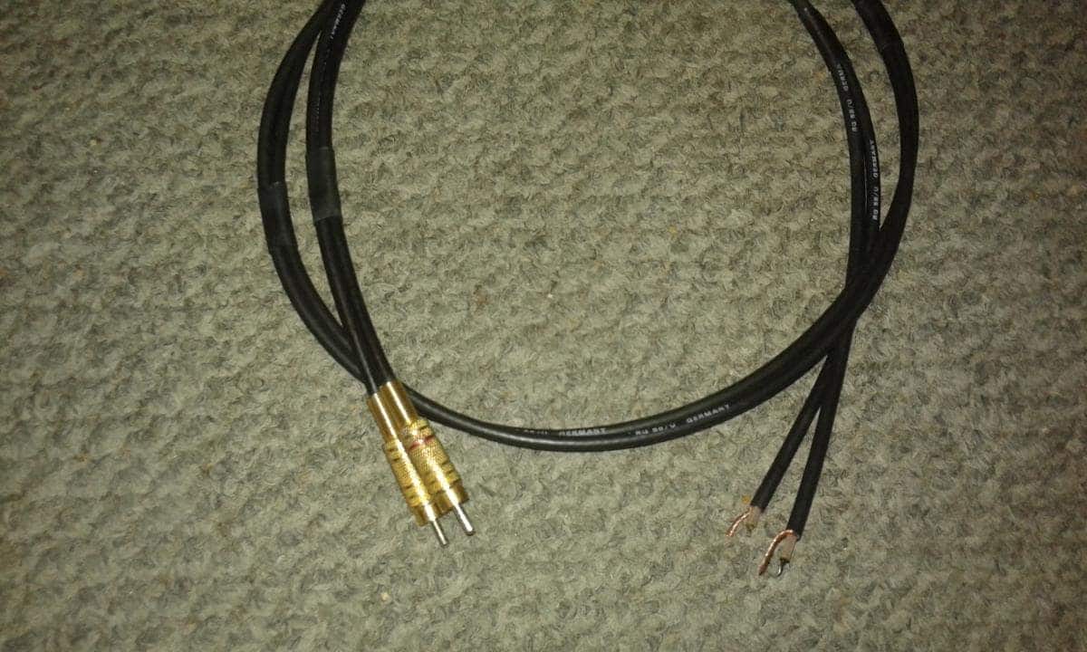

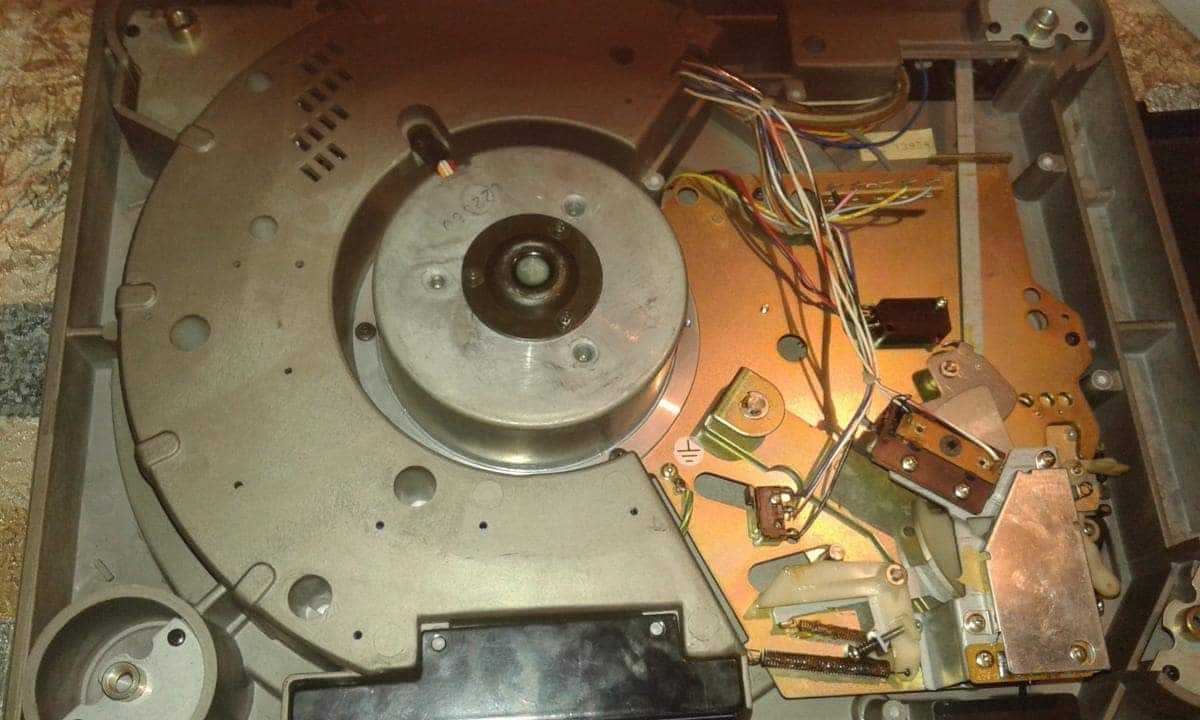

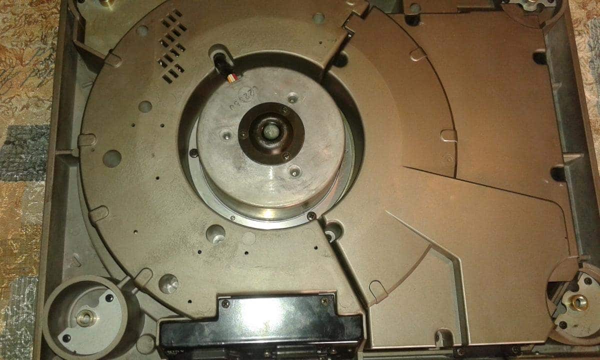

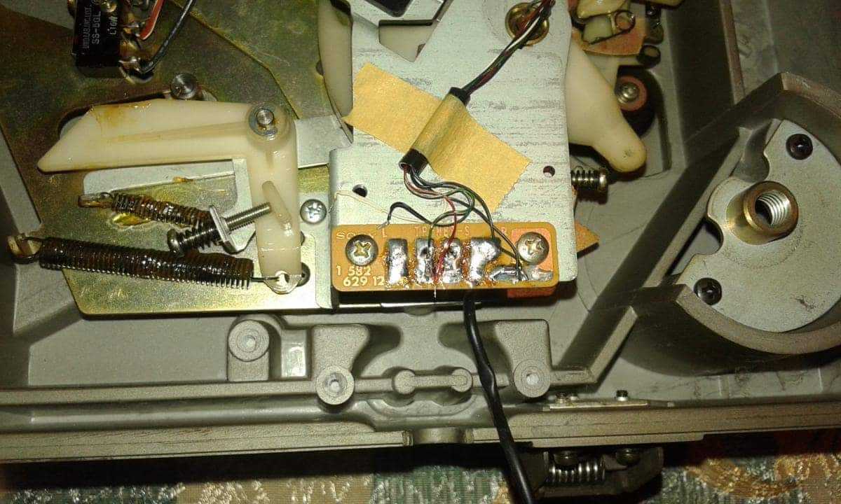

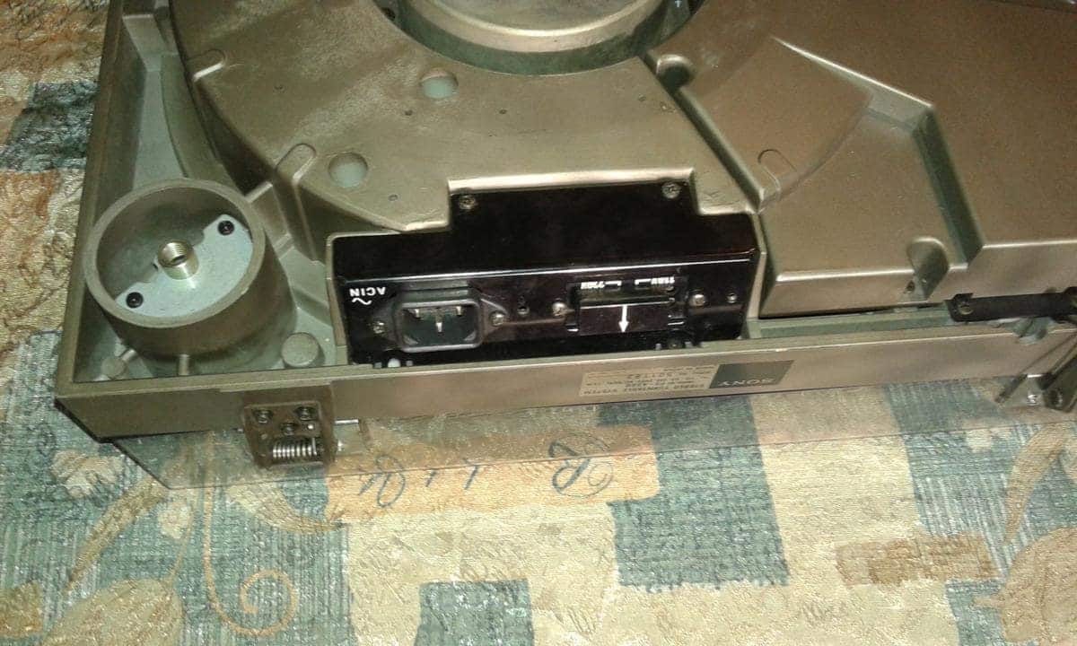

BANAT Napisano Decembar 13, 2015 Share #1 Napisano Decembar 13, 2015 Nakon dugog nekoriscenja ovog mog gramofona od jedno najmanje 20+godina nakon ukljucenja , iznenadjenje , radi okrece se ali nema nikakvog zvuka iz njega , odnosno nema nikakvog izlaznog signala , proverom instrumentom ustanovljeno je da su oba originalna izlazna koax kabla u prekidu !? Naparavljeni su novi koax kablovi na osnovu kvalitetnih Svabskih RG58/U - RF kabla , ujedno su neki kvalitetni pozlaceni RCA konektori zalemljeni na krajevima novih kablova , upotrebljen je Stannol kalaj za lemljenje isto profi kvaliteta i Svabskog porekla sastava Sn60/Pb39/Cu1 , Iskoriscena je prilika da se skine kuciste i namaze donji aksijalni lager spindle tanjira , upotrebljena je specijalna montazna neagresivna laka mast Knorr-Bremse , i dodato je nekoliko kapi Balistol ulja za oruzje , koje je neverovatno kvalitetno mazivo i obara svaku mehanicku frikciju na minimum , Link to comment Podeli na ovim sajtovima More sharing options...

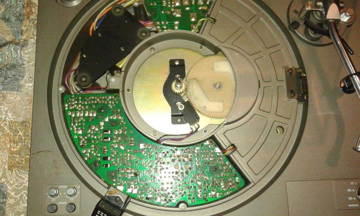

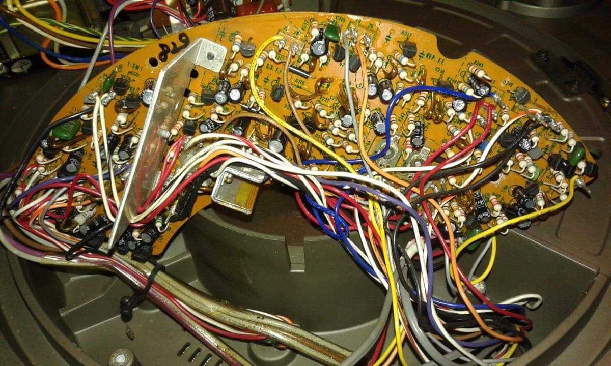

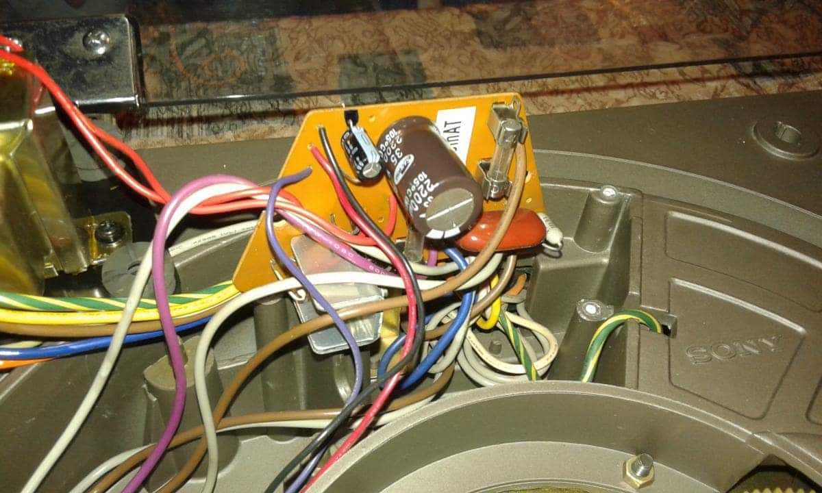

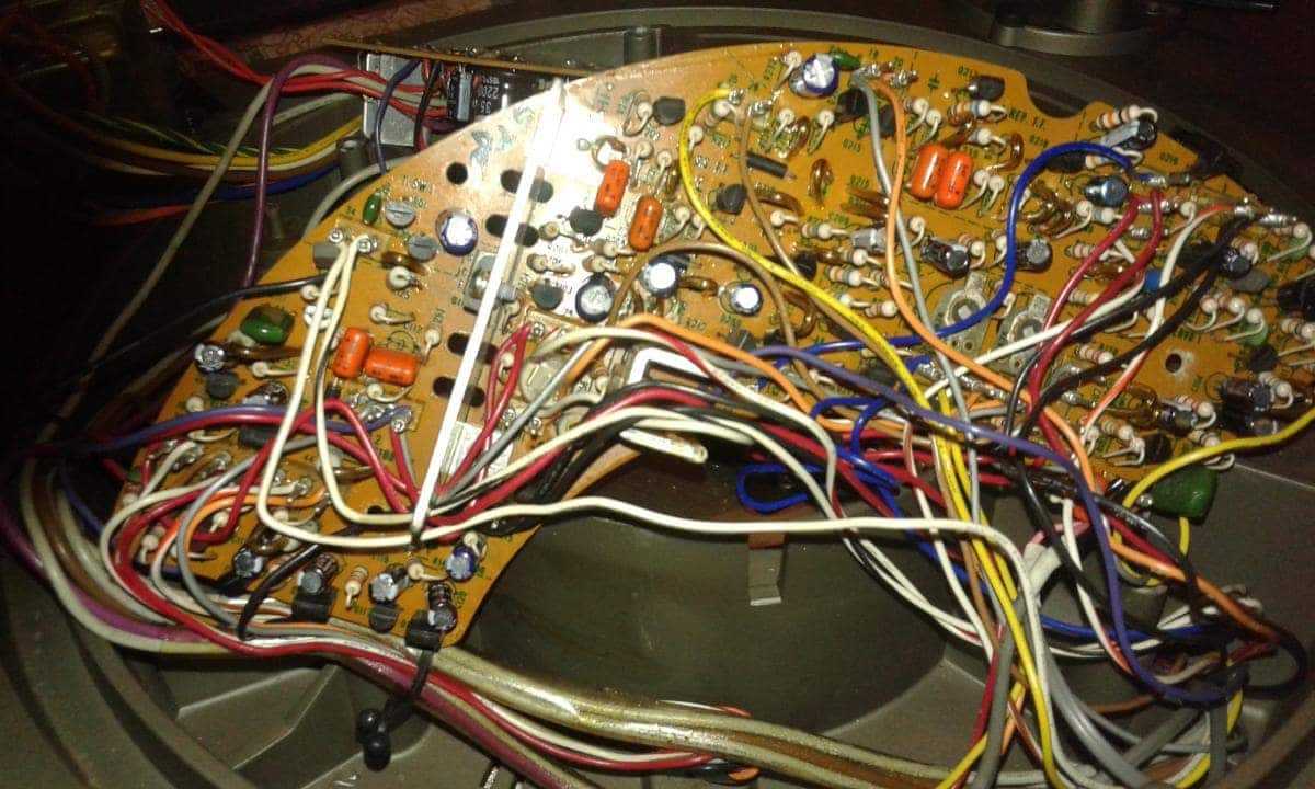

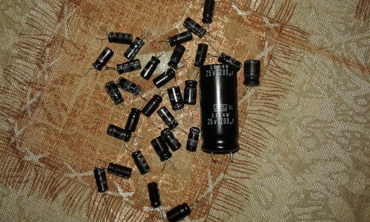

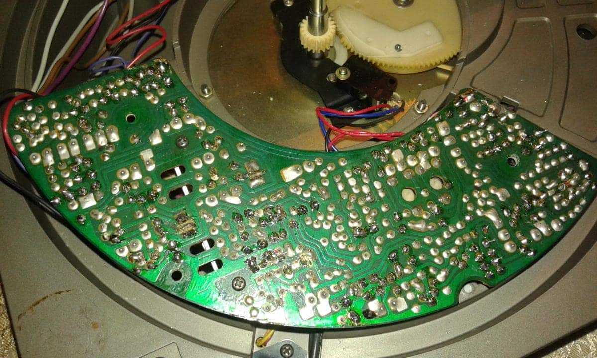

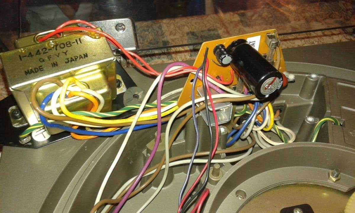

BANAT Napisano Decembar 13, 2015 Autor Share #2 Napisano Decembar 13, 2015 Gramofon je proban i sada ima normalan stari zvuk , ali opet iznenadjenje , brzina okretanja tanjira pomalo varira , odnosno brzina okretanja nije konstantna , sledi faza 2 popravke , zamena svih starih elektrolita kvalitetnim Panasonic -105C svezima , jer sam siguran da je dosta njih ili promenilo vrednost ili pocelo da `curi` od starosti , prvo je uradjen rekap PSU jedinice ,naravno da je merenjem ustanovljeno da su oba elektrolita promenila vrednost , manji vrednosti 47uF/10V `curi` kada je inverzno polarisan , sledi rekap main board ploce pogona motora , pregled i preletovanje sumnjivih lemnih tacaka koji imaju izgled hladnih lemova i na kraju podesavanje raznih parametara koje je propisao prizvodjac Sony u pripadajucem originalnom service manualu , nove slike radova slede .... Link to comment Podeli na ovim sajtovima More sharing options...

BANAT Napisano Decembar 13, 2015 Autor Share #6 Napisano Decembar 13, 2015 I potove za štelanje brzine obavezno, DD oće zbog toga da bega sa brzine ako nema Qlock Kolegione Necu da menjam pot-ove sve dok ne zamenim sve Elkove i onda probam kako se ponasa, ovaj Sony ima cetiri pot-a , dva trim-pot-a za grubo stelovanje brzina na main-board-u i dva pot-a za rucno fino stelovanje , BTW , kao i obicno Elkovi najmanje vrednosti su svi do jednog losi , 0,47uF bash svi a i poneki od 1uF , nadje se i neki od 2u2 da curi , tako da mislim da kada nocas zavrsim rekap i podesavanje napona na kontrolnim tackama gramofonce ima da radi lepo i stabilno . Link to comment Podeli na ovim sajtovima More sharing options...
aaa zmaju! Napisano Decembar 13, 2015 Share #7 Napisano Decembar 13, 2015 Naparavljeni su novi koax kablovi na osnovu kvalitetnih Svabskih RG58/U - RF kabla Jesu li ovi kablovi dobri za gramofon? Link to comment Podeli na ovim sajtovima More sharing options...
BANAT Napisano Decembar 13, 2015 Autor Share #8 Napisano Decembar 13, 2015 Jesu li ovi kablovi dobri za gramofon? Ako su neki dobrog porekla recimo kao ovi Svabski a ne neki Kineski svakako da su dobri , ja ih univerzalno odavno koristim za svakojaki audio interkonekt . Link to comment Podeli na ovim sajtovima More sharing options...
aaa zmaju! Napisano Decembar 13, 2015 Share #9 Napisano Decembar 13, 2015 Hvala, moracu da probam, imam neki Amphenolov... Link to comment Podeli na ovim sajtovima More sharing options...
stein Napisano Decembar 13, 2015 Share #10 Napisano Decembar 13, 2015 Ja sam nešto prekopavao po netu i bar što se Technics gramofona tiče, našlo se ljudi koji su posvetili podosta vremena, merenja a bogami i osluškivanja apropo kablaže. Ispostavilo se da čisto tehnički gledano, teško može da se nađe neki aftermarket coax koji bi performansama nadmašio originalne žice. To se prvenstveno odnosi na kapacitativnost kabla za što se zna da u korelaciji sa zvučnicom i RIAA korektorom može imati itekako primetne tj čujne efekte. Nije mi đavo dao mira pa sam po šteku kopao i merkao razne kablove i vidi čuda, stvarno ispade original Technicsov kabel najbolji od svega što sam imao okolo po kući. Zamenio uništene RCA konektore i vratio ga nazad. Da mi je pre toga neko rekao da će "običan konfekcijski" kabel da bude bolji od bilo čega drugog što imam okolo, bio bih itekako skeptičan. Više nisam. Uostalom, valjda su pored sve one pameti koja je bila potrebna da osmisle celu mašineriju imali i dovoljno znanja i iskustva da stave pošten komad žice. Pretpostavljam da su i kod Sony-ja imali nekog dovoljno pametnog da zna šta radi kad je rekao koju žicu treba staviti. (Ova opaska na konto Technics kablova se odnosi na SL-1210 i teme na diyaudio.com, te na nekim drugim forumima gde su se bavili unapređivanjem ovoga gramofona a za potrebe kućnog fifija) Link to comment Podeli na ovim sajtovima More sharing options...
BANAT Napisano Decembar 13, 2015 Autor Share #11 Napisano Decembar 13, 2015 Rekap zavrsen , probano je onako bez tonske kontrole i tanjira i sve radi , slede merenja na kontrolnim tackama i podesavanja , Elkovi su zamenjeni sa odgovarajucim i sa znacajno vecim vrednostima radnih napona , a ovi najlosiji vrednosti 0,47uF/50V zamenjeni kvalitetnim Philips MKT 0,47uF/63V `orange` blokcima koji najverovatnije nece otkazati nikada , sledi pakovanje i tonska proba . Link to comment Podeli na ovim sajtovima More sharing options...

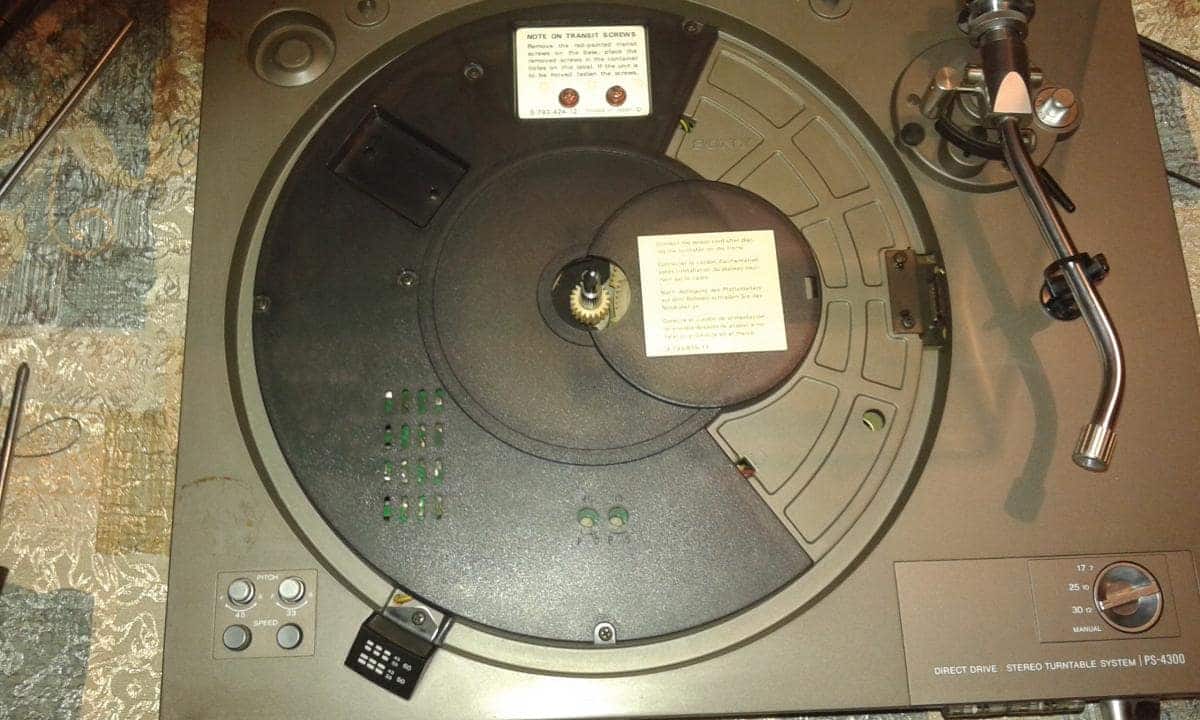

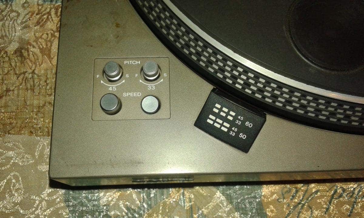

BANAT Napisano Decembar 13, 2015 Autor Share #13 Napisano Decembar 13, 2015 Stalvljen tanjir i plint i startovan je ponovo , stroboskopska kotrola sada pokazuje apsolutno jednake i stabilne brzine okretanja , 33-RPM i 45-RPM , rucno fino podesavnje brzina reaguju jako tacno , mislim da daljna merenja i podesavanja nece biti potrebna , nego da ja ovo pakujem,zakacim na pojacalo i pustim sebi neku staru plocu . Link to comment Podeli na ovim sajtovima More sharing options...

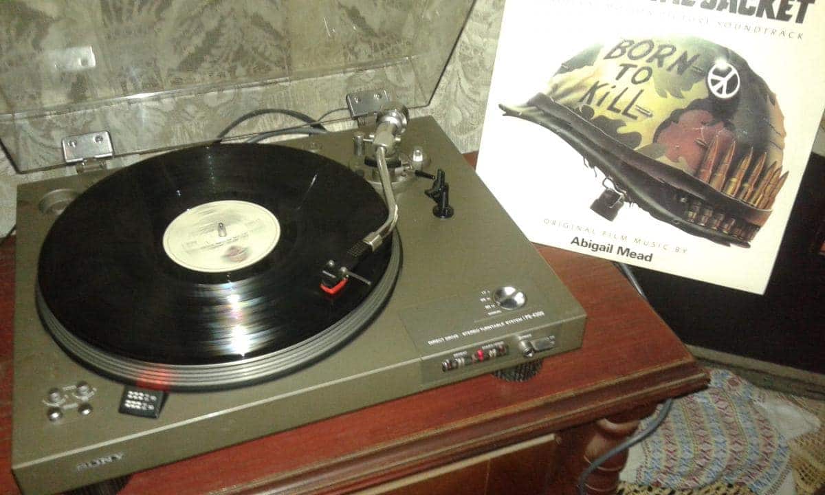

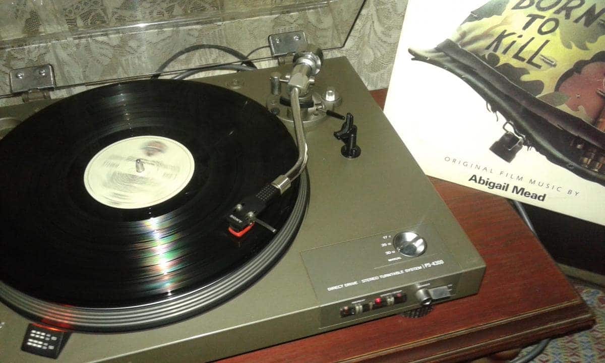

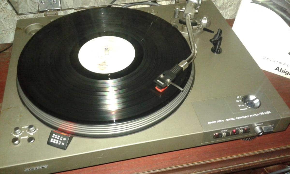

BANAT Napisano Decembar 14, 2015 Autor Share #15 Napisano Decembar 14, 2015 uživancija Tako je druze !!! --------------------------------------------------------------------------- Gramofonce sastavljeno , stavljeno na neku komodu i prikljuceno na pojacalce , nema suma nema bruma , ide jedna stara ploca koju nisam zavrteo bar jedno 25god ,album Full Metal Jacket i trenutna numera je ..... Link to comment Podeli na ovim sajtovima More sharing options...
