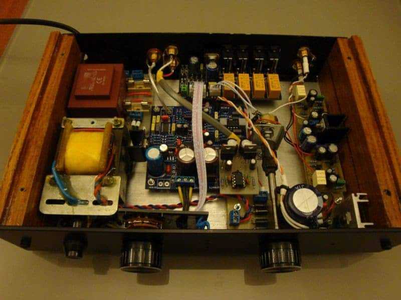

zbotic Napisano Jul 22, 2015 #26 Napisano Jul 22, 2015 Ovog baš danas cijeli dan slušam, a dobio je i sve sklopove, nedostaje još par preklopnika i prednja ploča.... Zanimljiv je; ima DAC sa AK4396 sa pojačanim napajanjem na bazi opampova (NE5532), LP filter sa LM4562, preamp sa PGA2310 sa ulaznim bufferina sa OPA134, pojačalo za slušalice sa LME49610 sa servom na bazi LM4562, i balansirani izlaz na bazi DRV134. Dakle ful moderna tehnologija sa opampovima. Mjerenja i zvuk besprijekorni

guja011 Napisano Jul 22, 2015 #28 Napisano Jul 22, 2015 fini uradak, primećuje se da ili imaš brdo ili preferiraš print trafoe
zbotic Napisano Jul 22, 2015 #29 Napisano Jul 22, 2015 Ovdje su začuđujuće jeftini pa koristim priliku, dok netko ne shvati....
