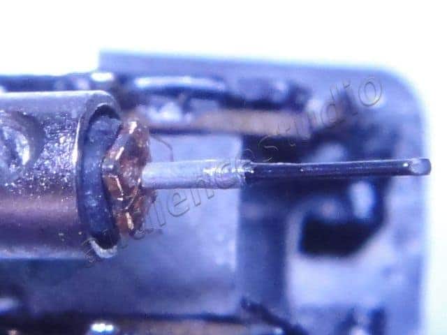

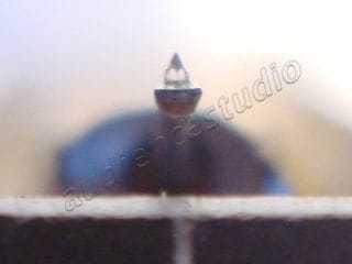

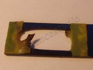

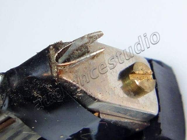

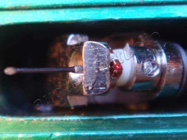

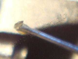

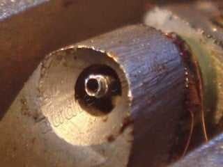

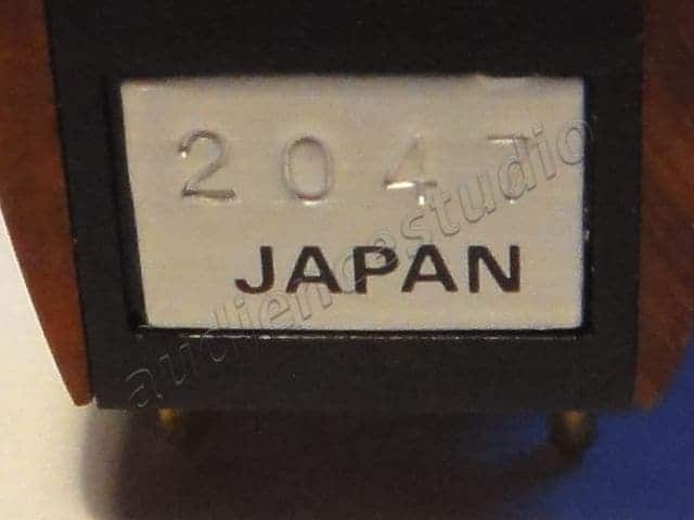

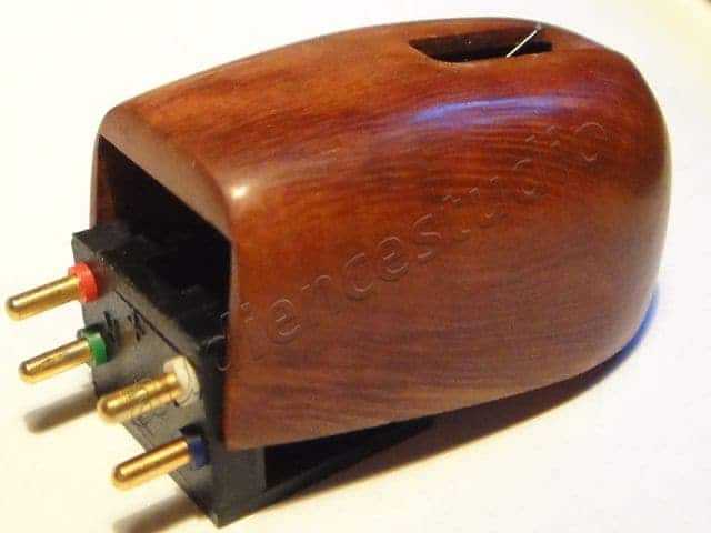

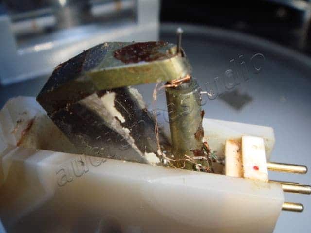

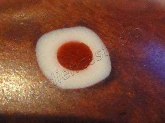

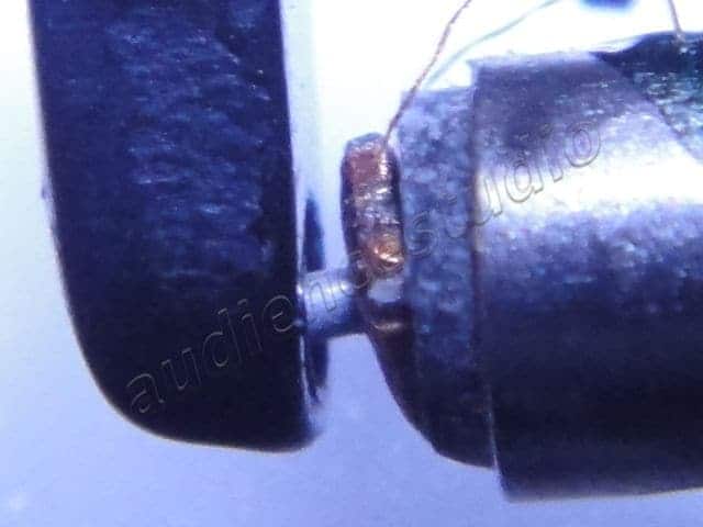

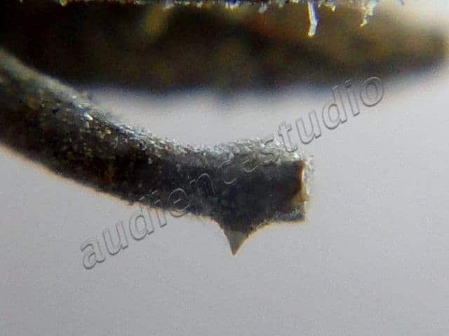

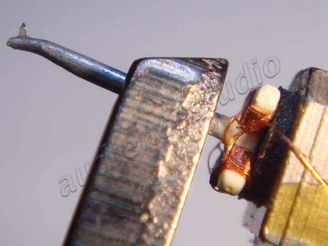

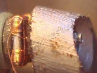

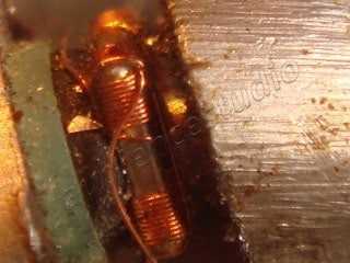

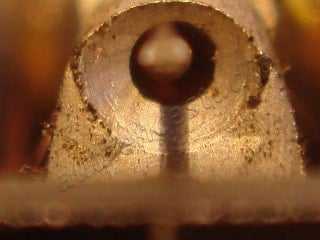

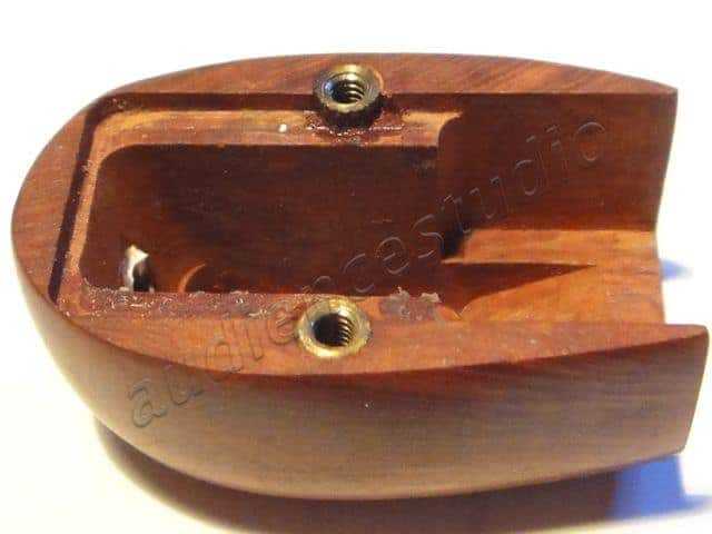

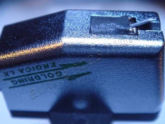

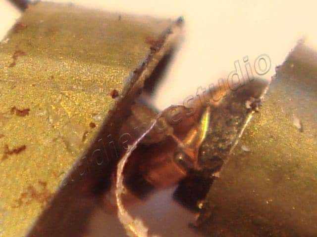

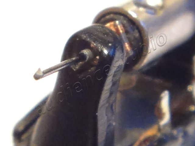

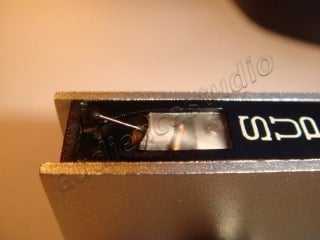

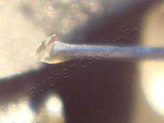

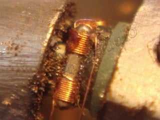

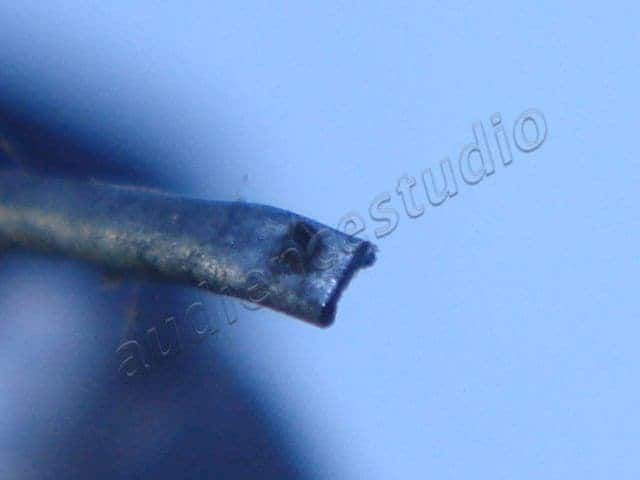

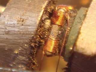

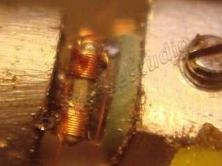

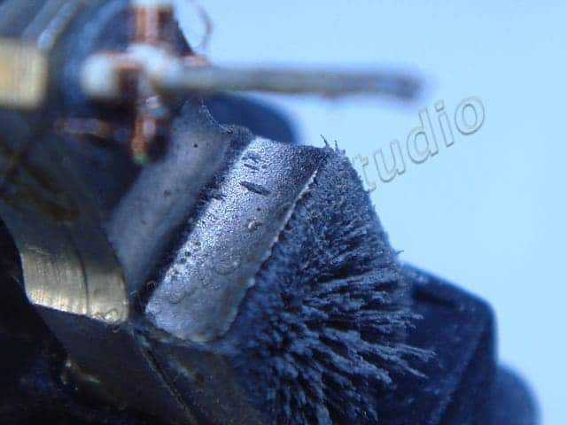

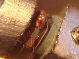

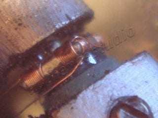

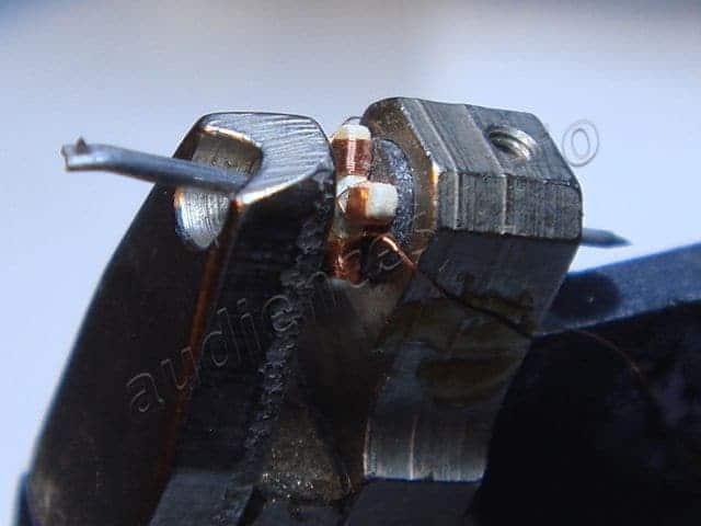

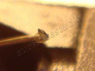

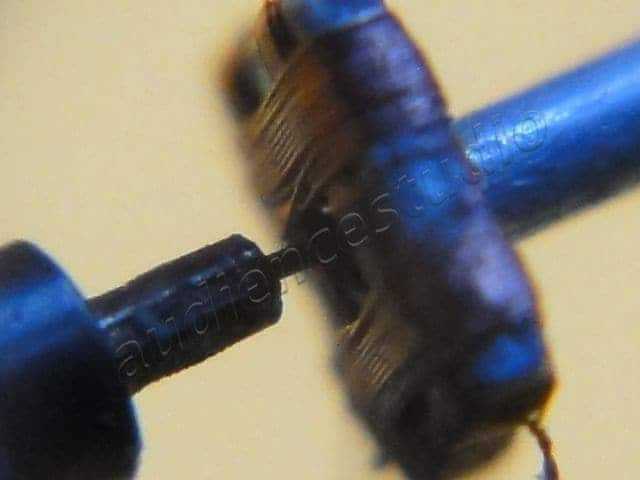

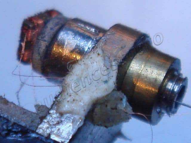

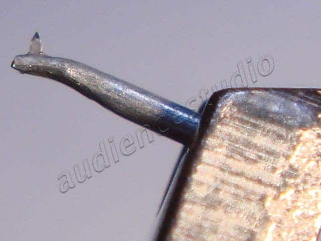

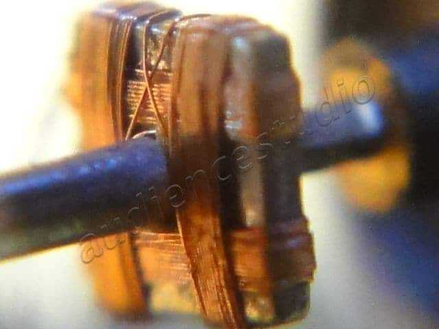

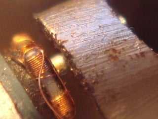

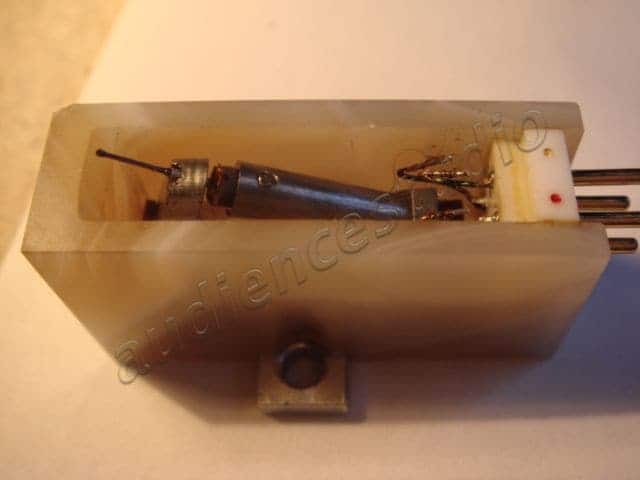

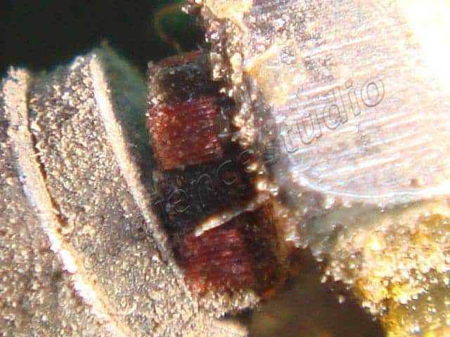

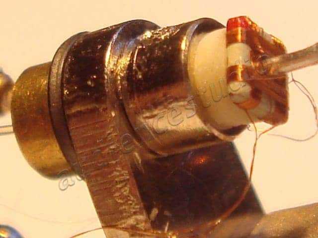

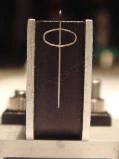

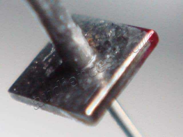

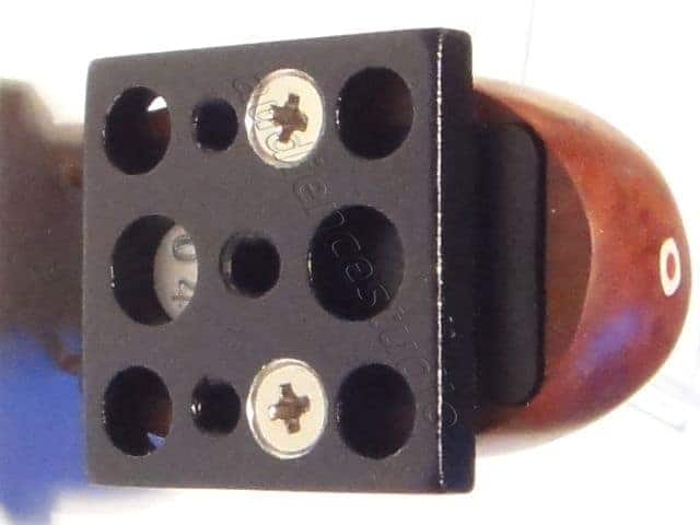

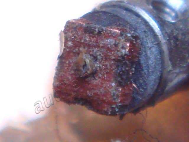

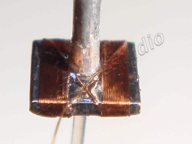

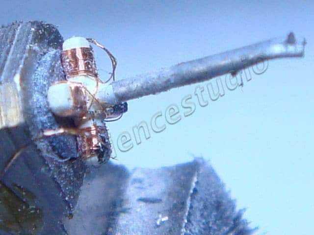

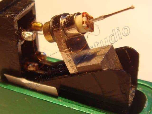

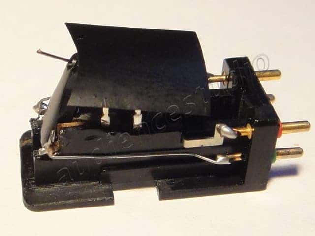

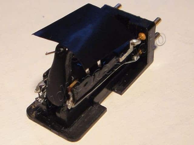

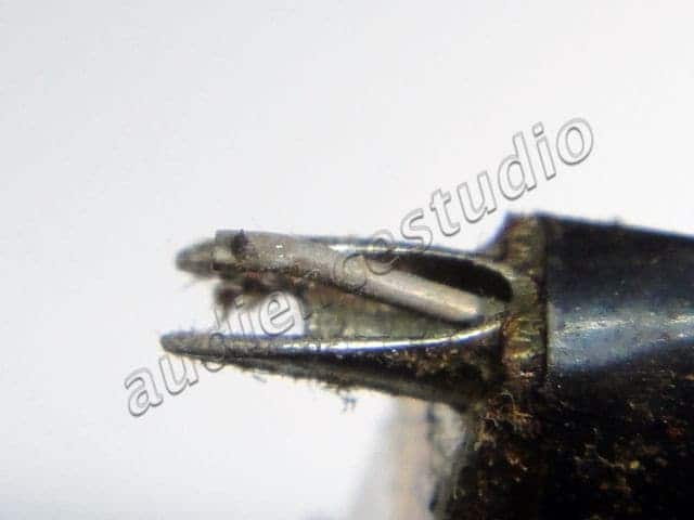

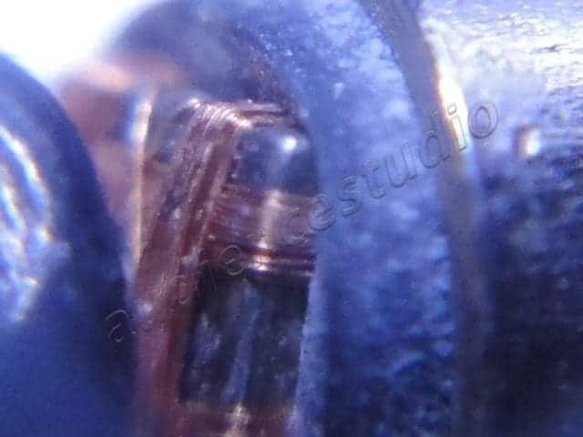

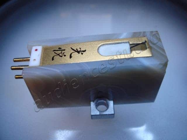

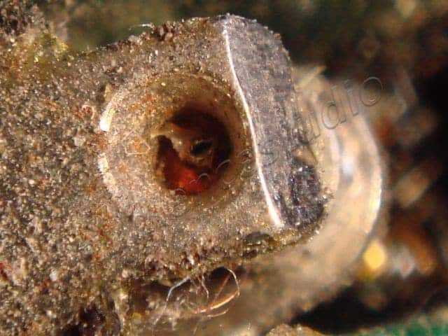

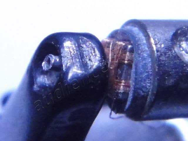

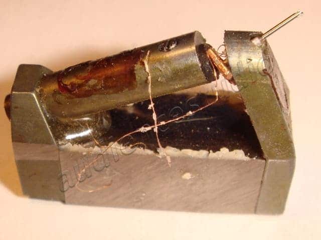

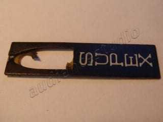

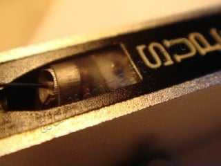

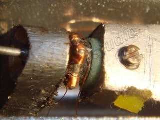

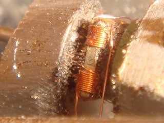

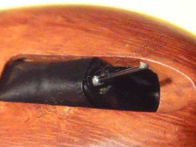

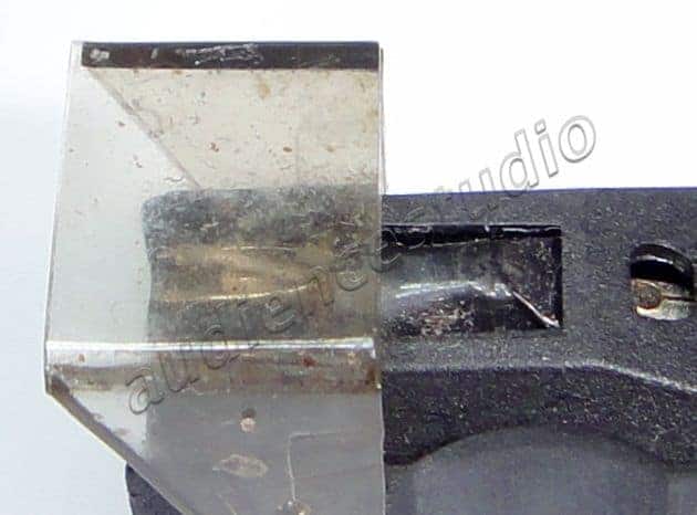

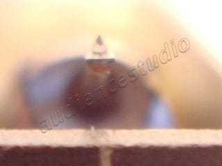

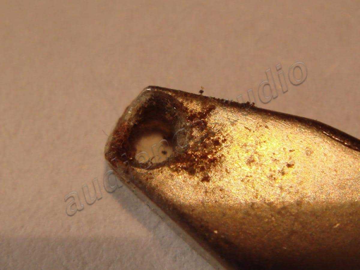

Nedavno je došla do mene Koetsu Black Goldline glava koja je u potpunosti osvežena u Budimpešti - opravku je radio Dipl. Ing. Laslo Salai. Pitao sam gospodina Salaija koje glave je još radio, pa mi je on poslao set fortografija o samom procesu opravke zvučnica. Prvo se radi rastavljanje, pa opis stanja - sugestija šta se sve treba menjati ( dijamant, kantilever, namotaji, srebrna ili bakarna žica ) , pa se posle dogovora radi servis. Za servisiranu zvučnicu dobija se lista promenjenih delova i svi bitni parametri zvučnice koji su potrebni vlasniku za pravilno korišćenje zvučnice. . Postaviću fotke - sam tok opravke zvučnice - uz dopuštenje ZenMod-a i gospodina Salaija na forum, po meni ovo je vrsta umetnosti, pravi trening za živce.
Prvo ide set fotografija zvučnice Supex900 . Posle kako budem stizao, postaviću fotke za još nekoliko modela.
To sve, rad sa tako minijaturnim stvarima, iz pozicije laika izgleda zaista impresivno.

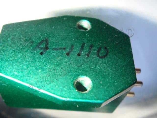

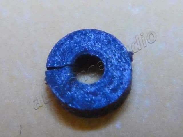

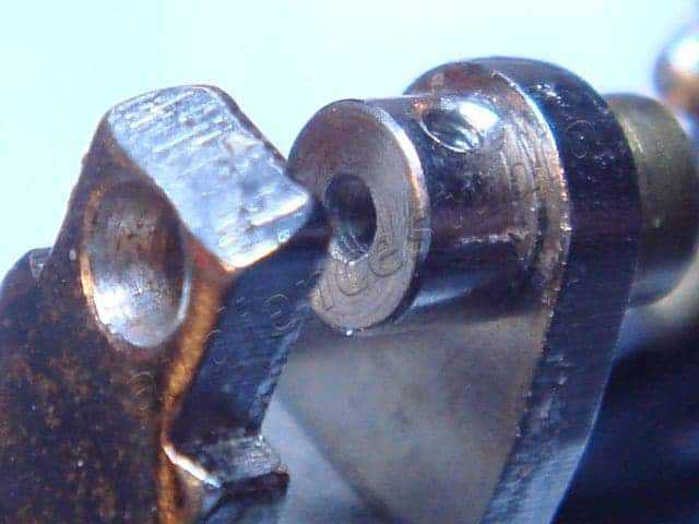

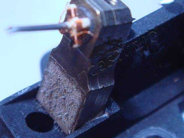

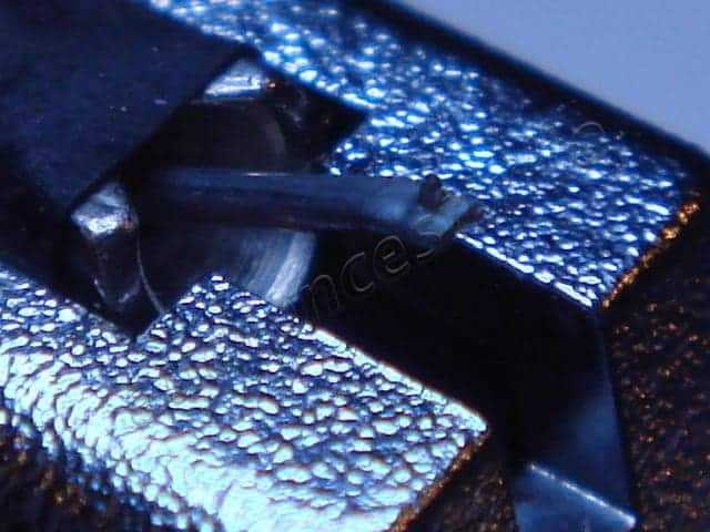

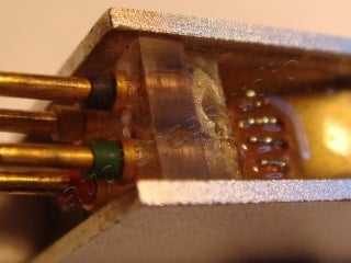

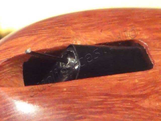

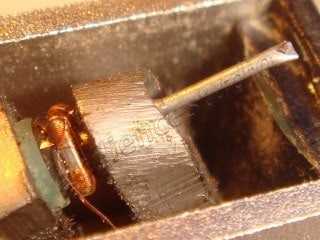

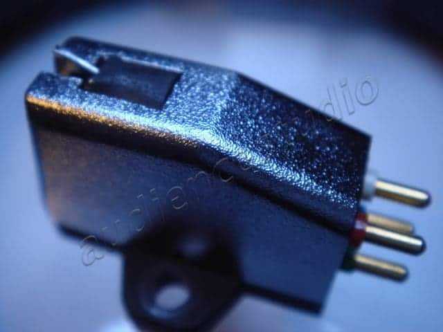

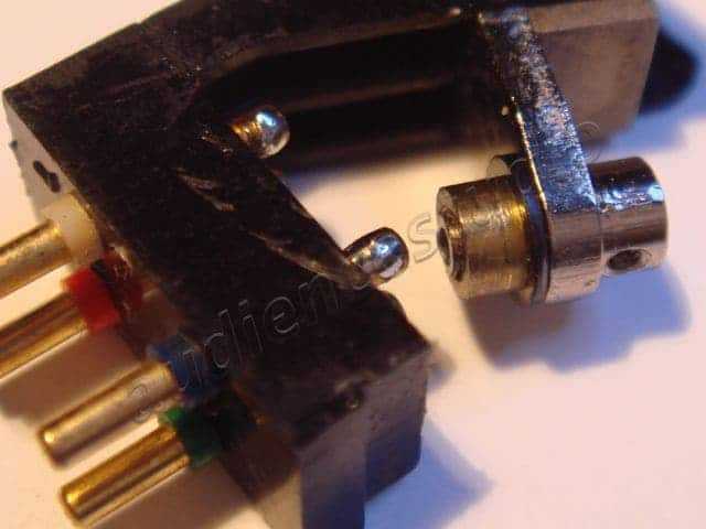

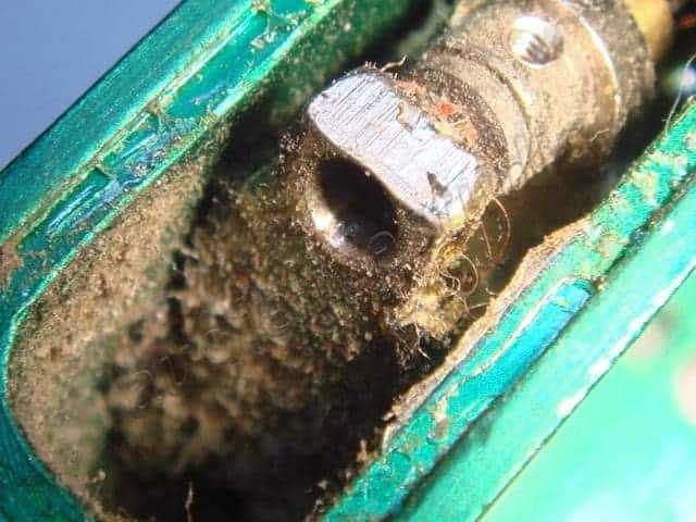

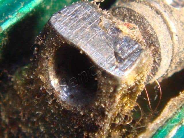

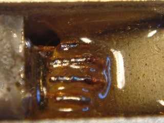

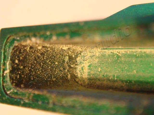

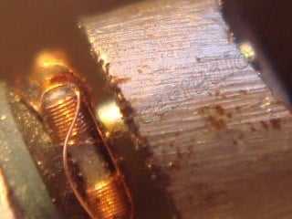

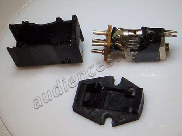

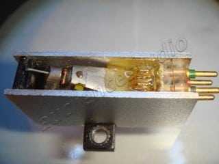

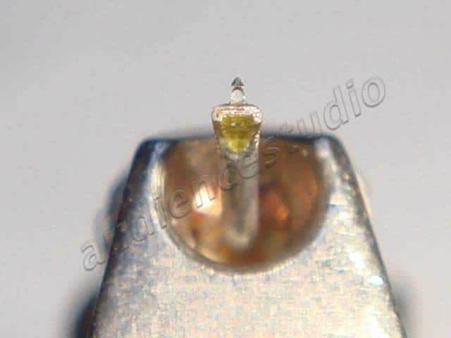

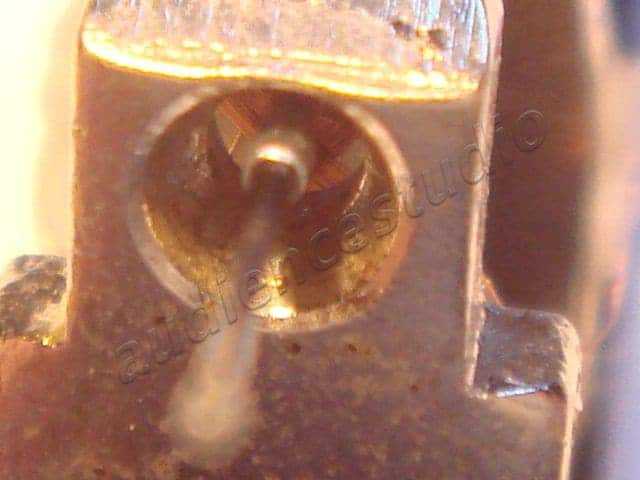

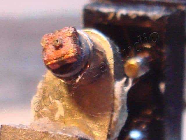

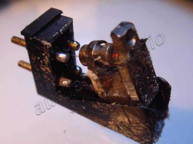

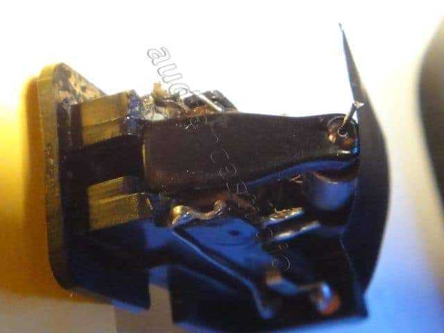

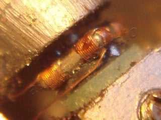

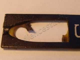

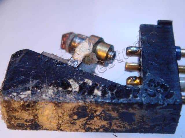

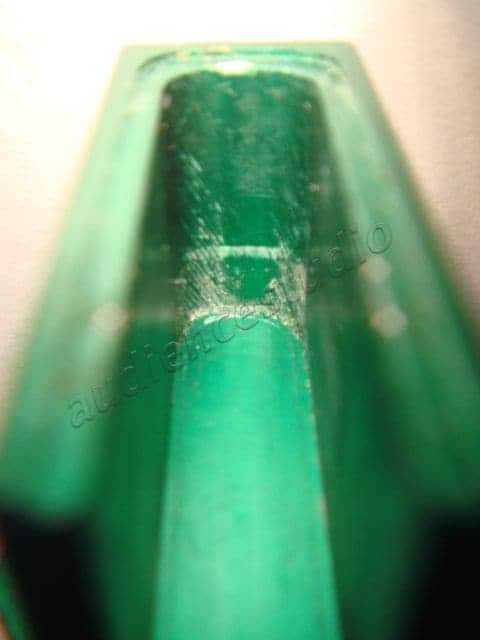

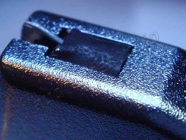

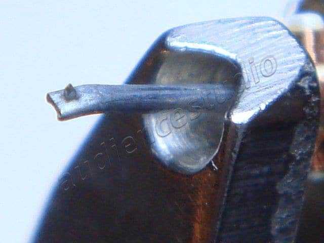

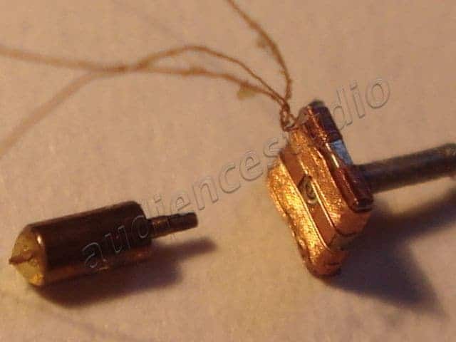

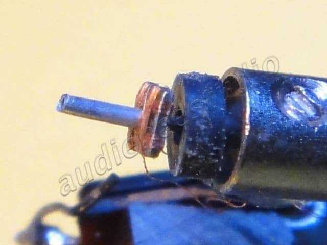

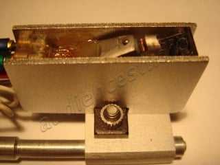

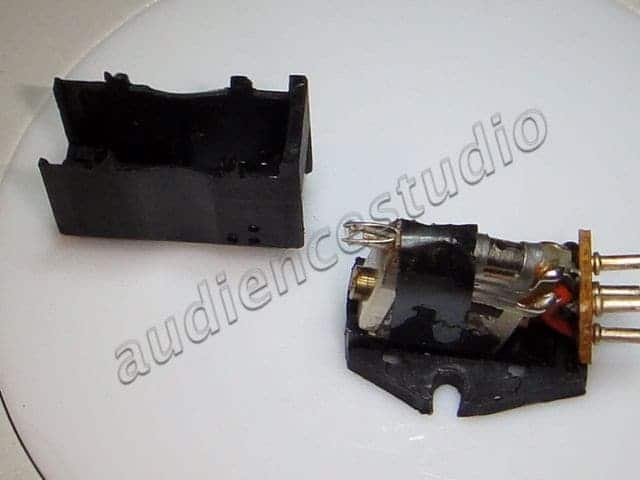

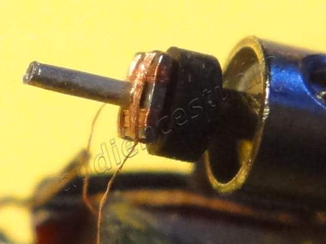

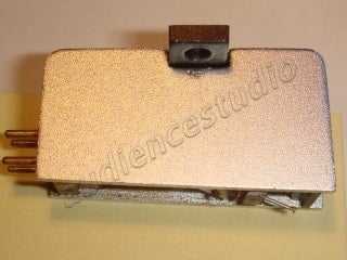

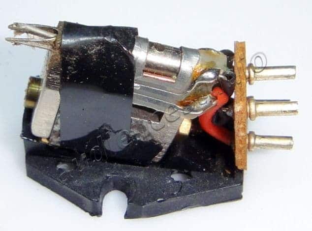

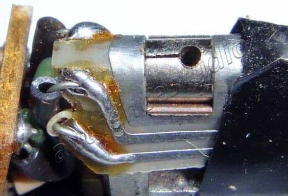

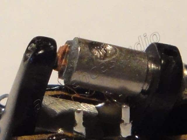

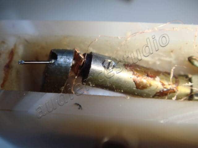

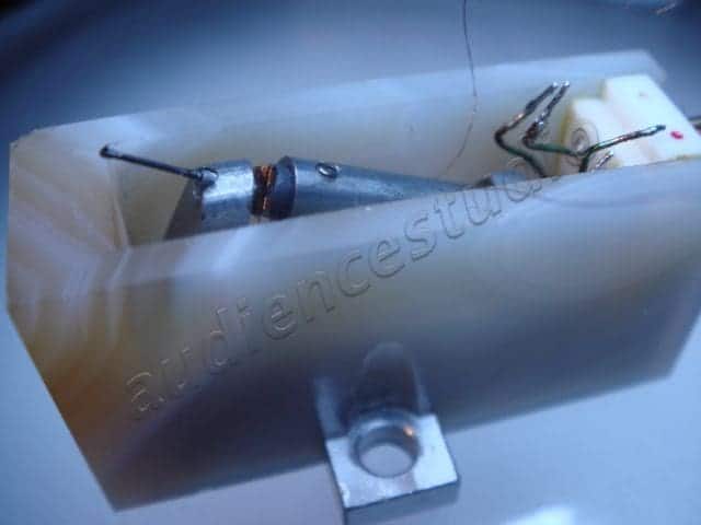

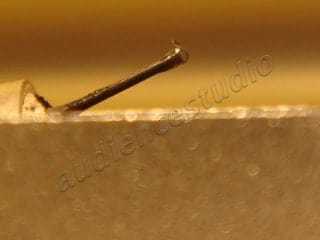

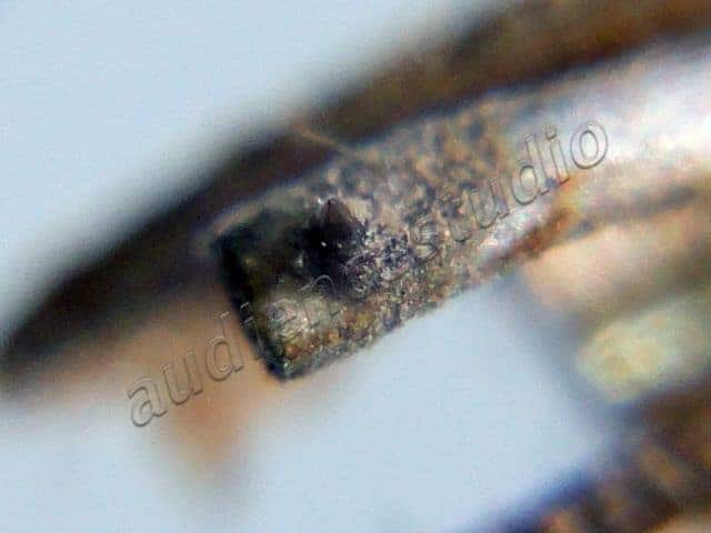

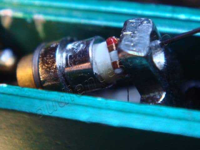

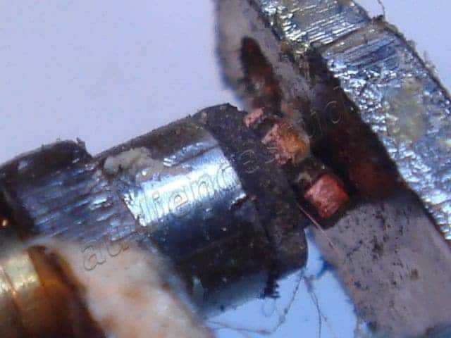

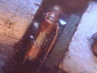

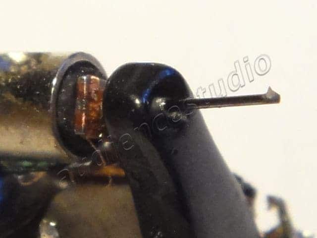

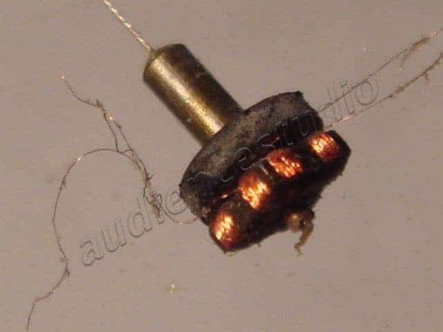

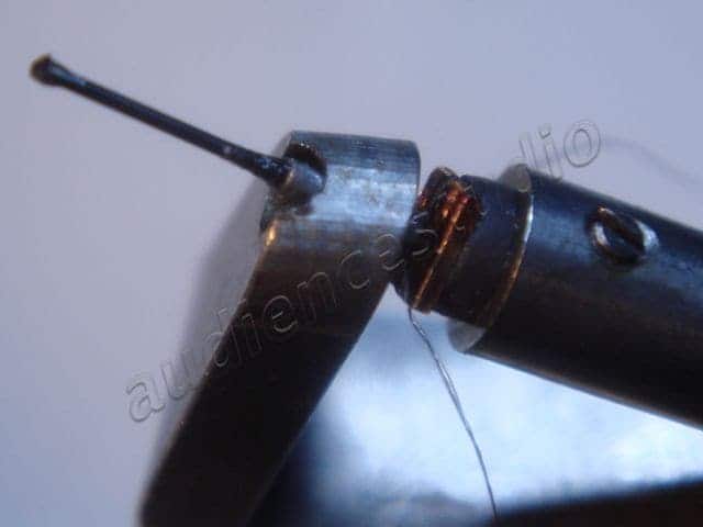

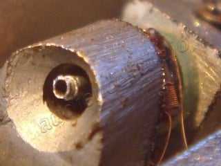

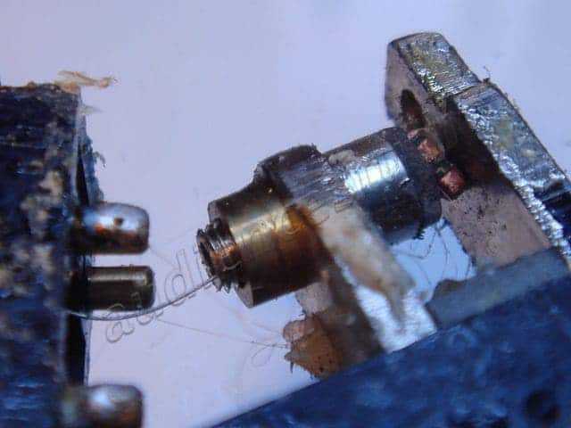

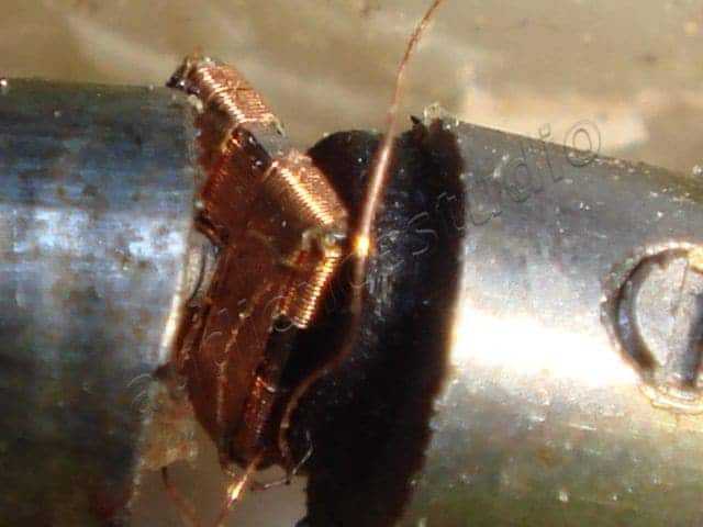

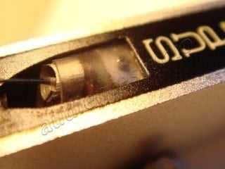

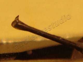

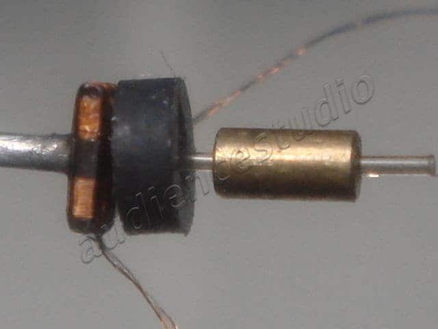

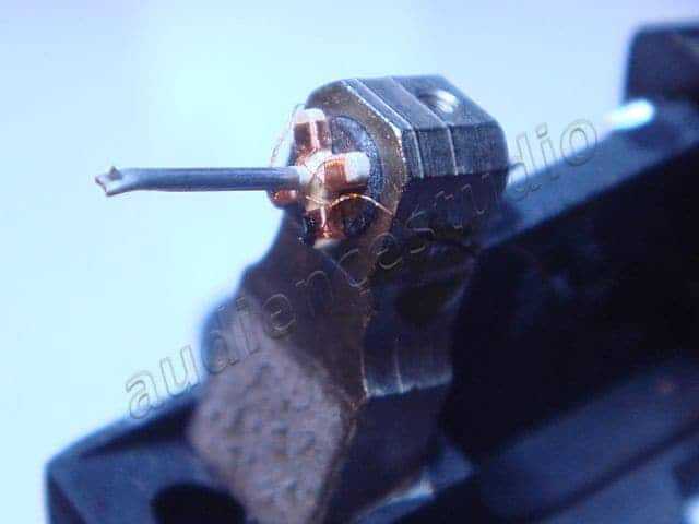

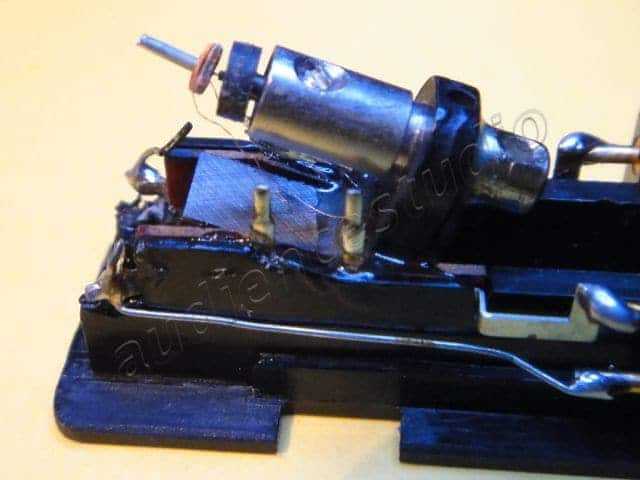

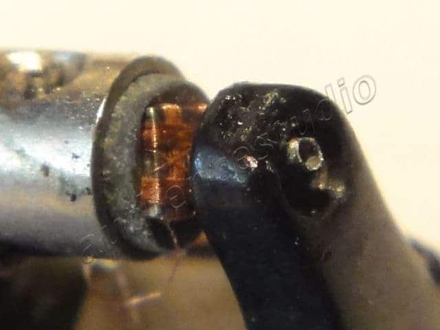

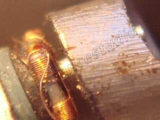

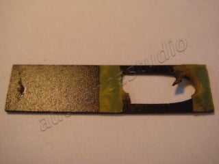

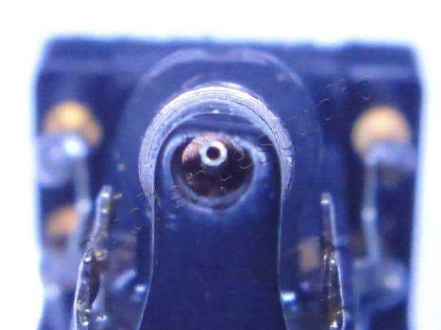

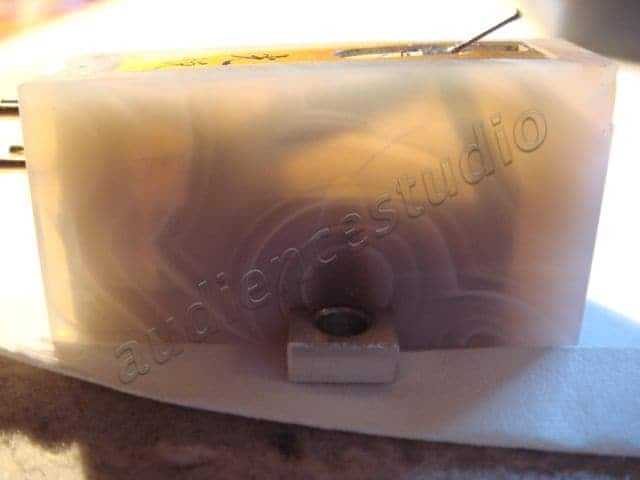

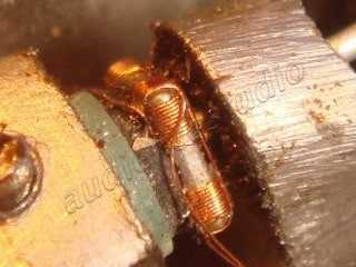

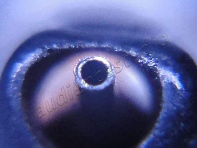

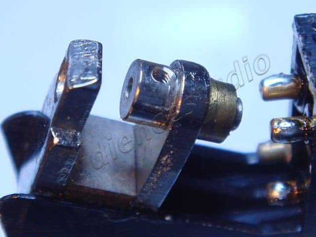

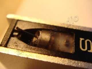

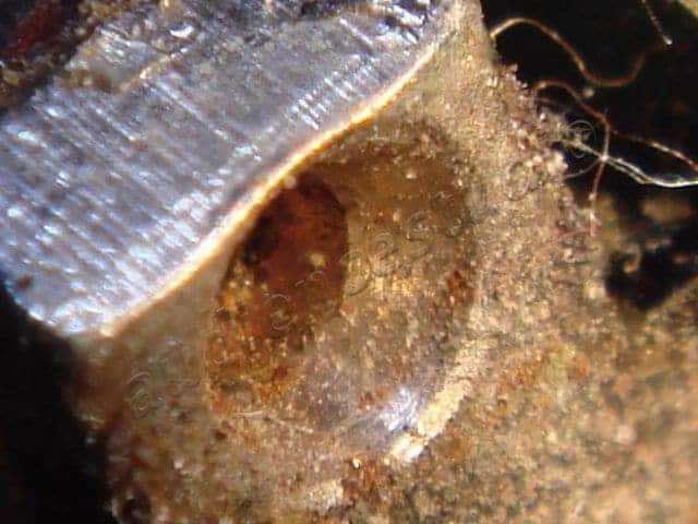

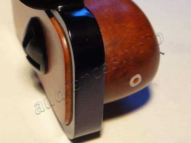

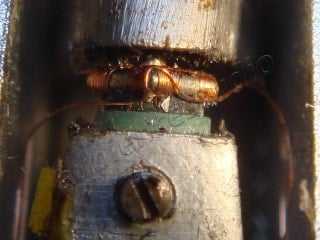

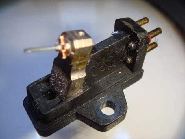

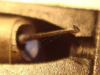

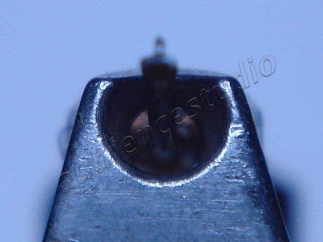

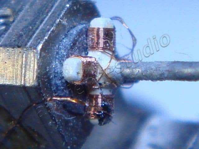

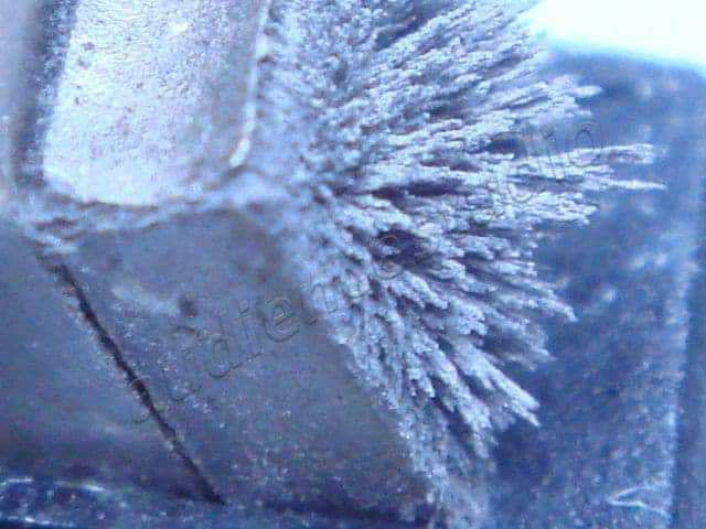

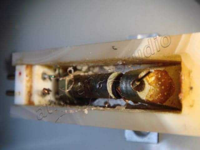

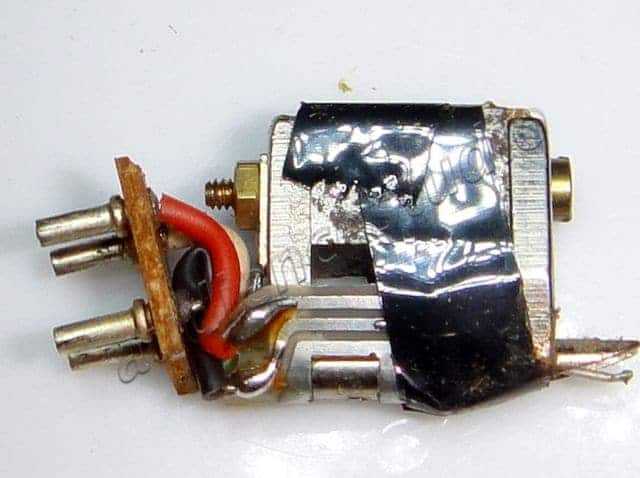

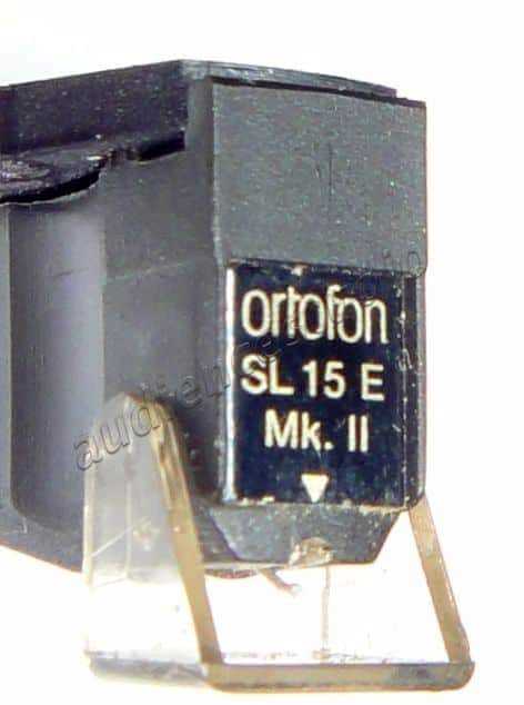

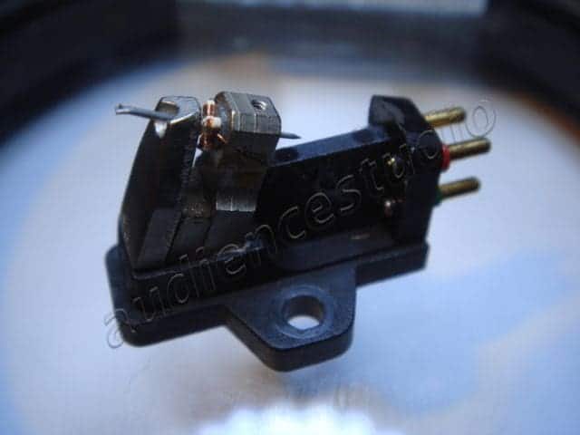

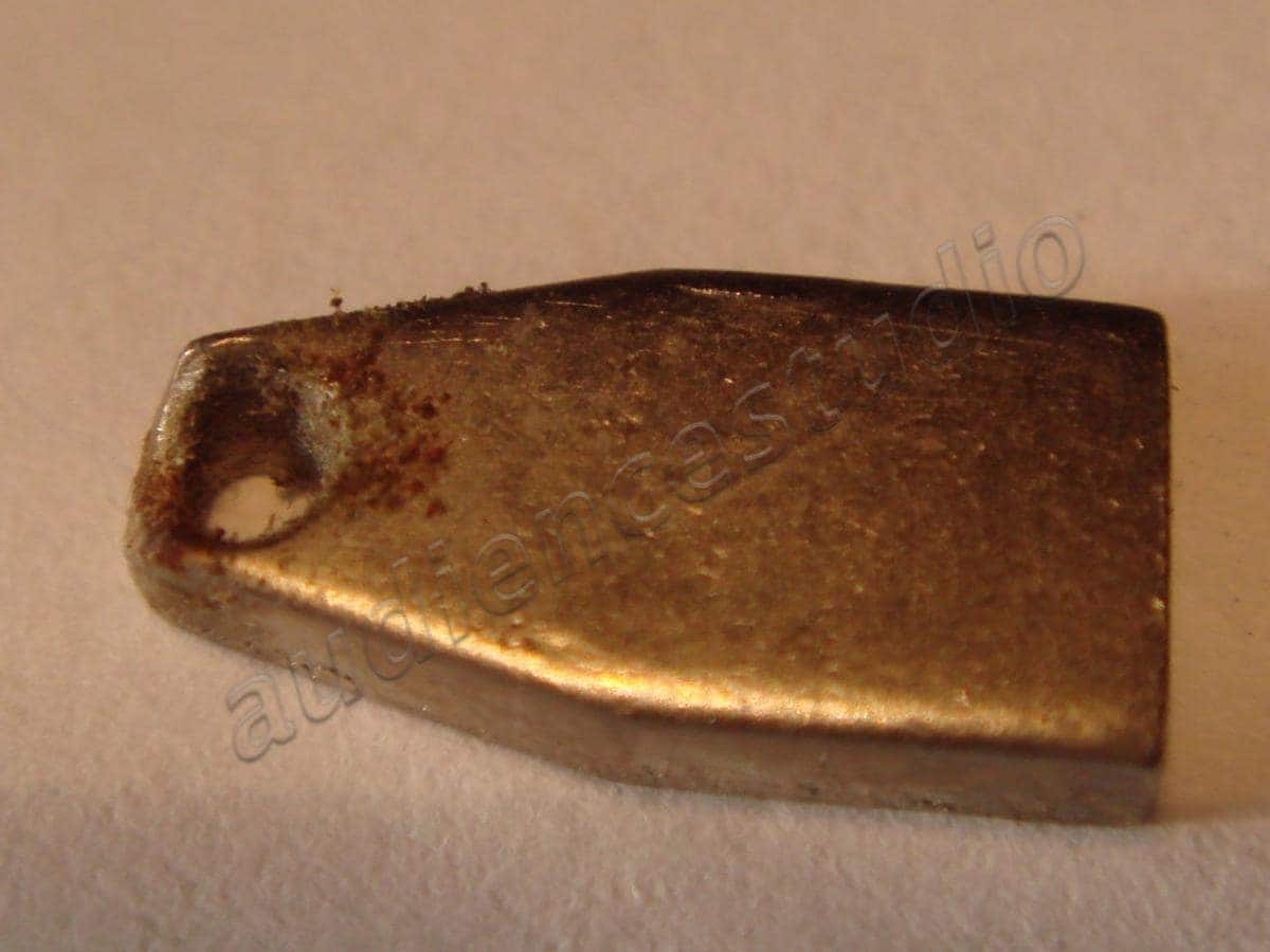

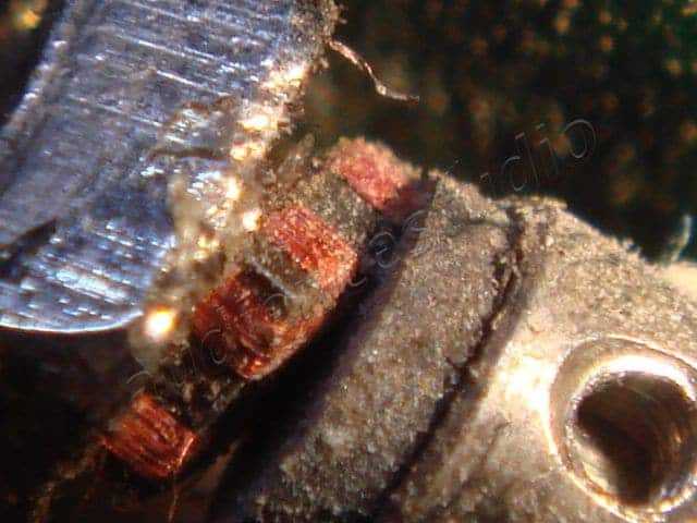

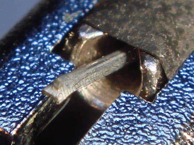

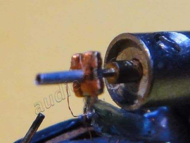

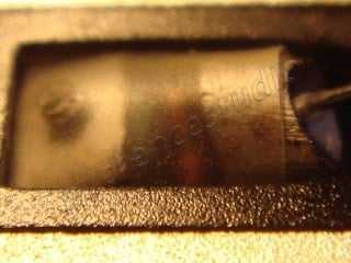

Stigle prve slike moje zvučnice Ortofon SL15-IIE (low-output MC 0,015mV) sa procesa osveženja, za sad samo slike procesa rastavljanja.
Zvučnica je kupljena u funkcionalnom stanju, po savetu servisera radiće se servis nakrivljenog kontakta za žice na zadnjoj strani, menjanje dampera, kantilevera i igle.
Magnet je AlNiCo iz stare garde, po iskustvu gospodina Salai-a milozvučeća zvučnica, a po široj preporuci vredi se upustiti u avanturu osvežavanja!
