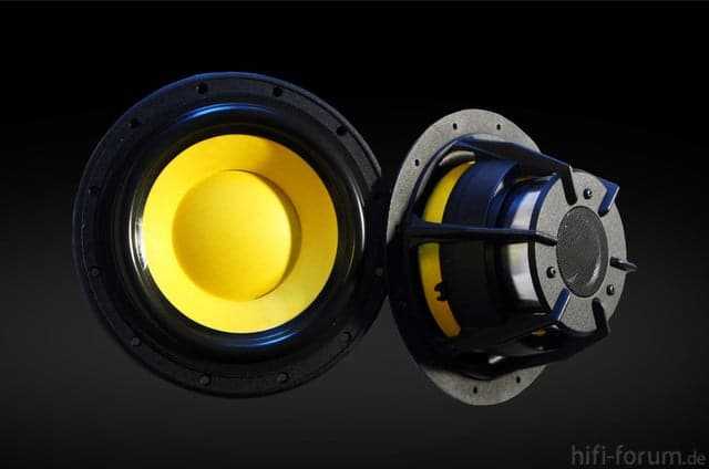

BokiTokiVoki Napisano Januar 5, 2015 Share #4 Napisano Januar 5, 2015 Otvaram posto o ovim jedinicama,konkretno jel imao ko kakvih kontakata sa njima,vecina njihovih mid-bas drajvera veoma podseca na Dynaudio jedinice (naravno da to nisu) ali deluju veoma ozbiljno za cenu.. Konkretno skoro sam nabavio D8G (jedina,ovako vizuelna i mehanicka zamerka na ovim jedinicama je to sto su pletenice izvedene na jednoj strani,a ne na 180 stepeni) i planiram da odradim neki solidniji projekat,a uzeo sam i visoke Morel MDT 30s pa sam razmisljao da to ubacim u neku kutijicu pa da vidimo sta ce ispasti od toga,preporuka za D8G je 30-ak litara,tjunirana na 35Hz (iz toga se dolazi na -3db/35Hz) Svaka diskusija je dobro dosla. http://www.swanspeaker.com/products/products.aspx?cid=9&sid=56&pid=189 Morel MDT 30s.pdf hivi-research-d8g_267776.jpg 8" bass izrazito za niskotonsko područje. 55 grama kretni sistem, dug hod (Xmax +/- 8,25 mm) force BL=13 N/A, uz kruto vešanje i mali Vas. Niska efikasnost. BR kutija od 30 L, uz Fb na oko 35 Hz je OK, ali ja to ne bih forsirao preko 600-700 Hz. Dakle, zaboravio si da kupiš još i Morel ET 1308 kalotni srednjetonac. Link to comment Podeli na ovim sajtovima More sharing options...

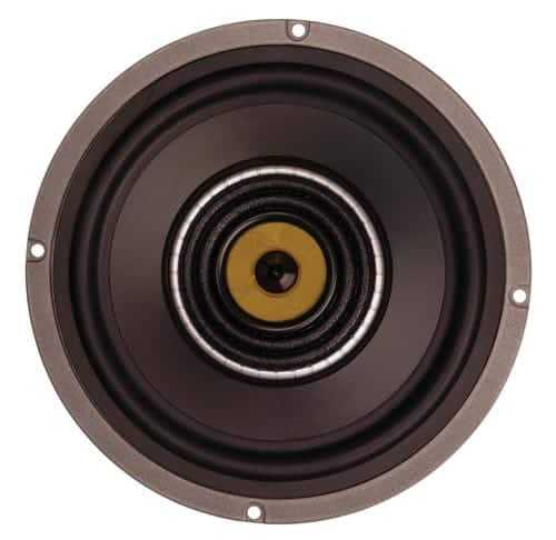

remam Napisano Januar 5, 2015 Autor Share #5 Napisano Januar 5, 2015 Savu..? Mislis na ovaj concentric Link to comment Podeli na ovim sajtovima More sharing options...
grozni Napisano Januar 5, 2015 Share #6 Napisano Januar 5, 2015 Savo Velikinac. Mislio sam da znas za njega, posto je dosta njegovih radova bilo ovde na forumu, a i znaju ga ljudi. ... Da mislim da je bio taj. Slusao ga i Doktor. Lepo to radi. Posebno u sredjnim-malim sobama. Nije bas za halu. Link to comment Podeli na ovim sajtovima More sharing options...

Doktor Napisano Januar 5, 2015 Share #9 Napisano Januar 5, 2015 Mislis na ovaj concentric trinity6-pm.jpg Da, upravo taj. Savo Velikinac. Mislio sam da znas za njega, posto je dosta njegovih radova bilo ovde na forumu, a i znaju ga ljudi. ... Da mislim da je bio taj. Slusao ga i Doktor. Lepo to radi. Posebno u sredjnim-malim sobama. Nije bas za halu. Interesantan driver. Savo je to odlicno napravio. Vrhunski finisirano. Slusasmo to jedno lepo pre na popodne u Ravnom Selu. Za manje prostore. Relaksirajuci, "pitak" zvuk. Ima i jednu vintage notu, sto mi se izuzetno svidja. Preporuka za poslusati. Link to comment Podeli na ovim sajtovima More sharing options...
