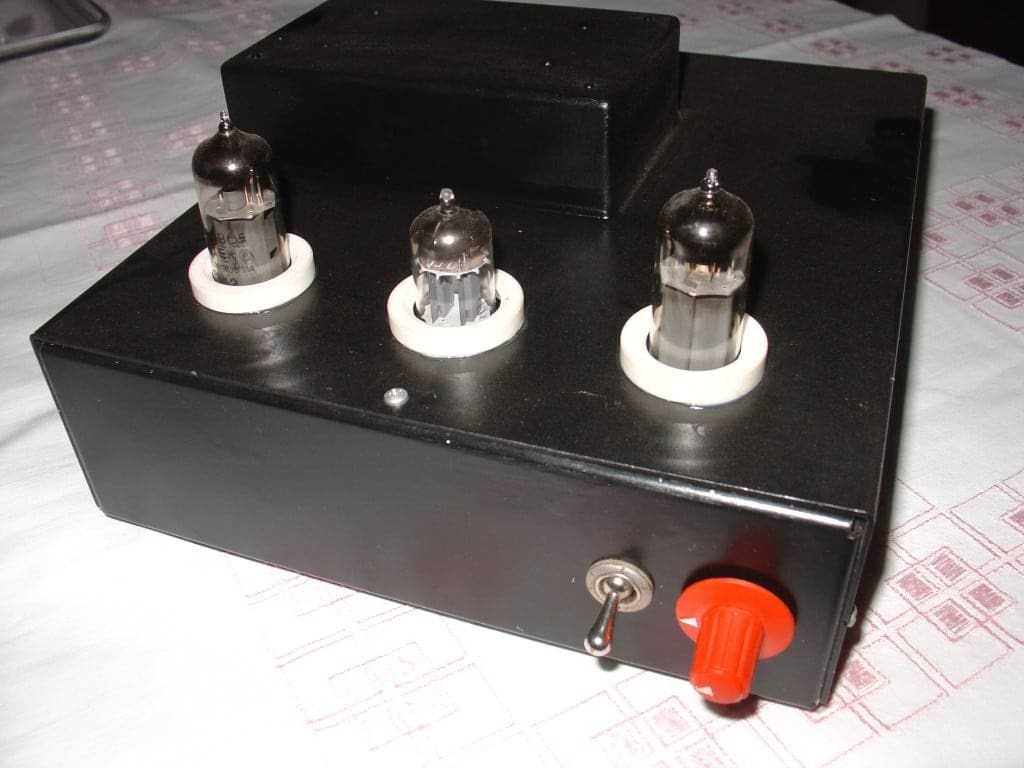

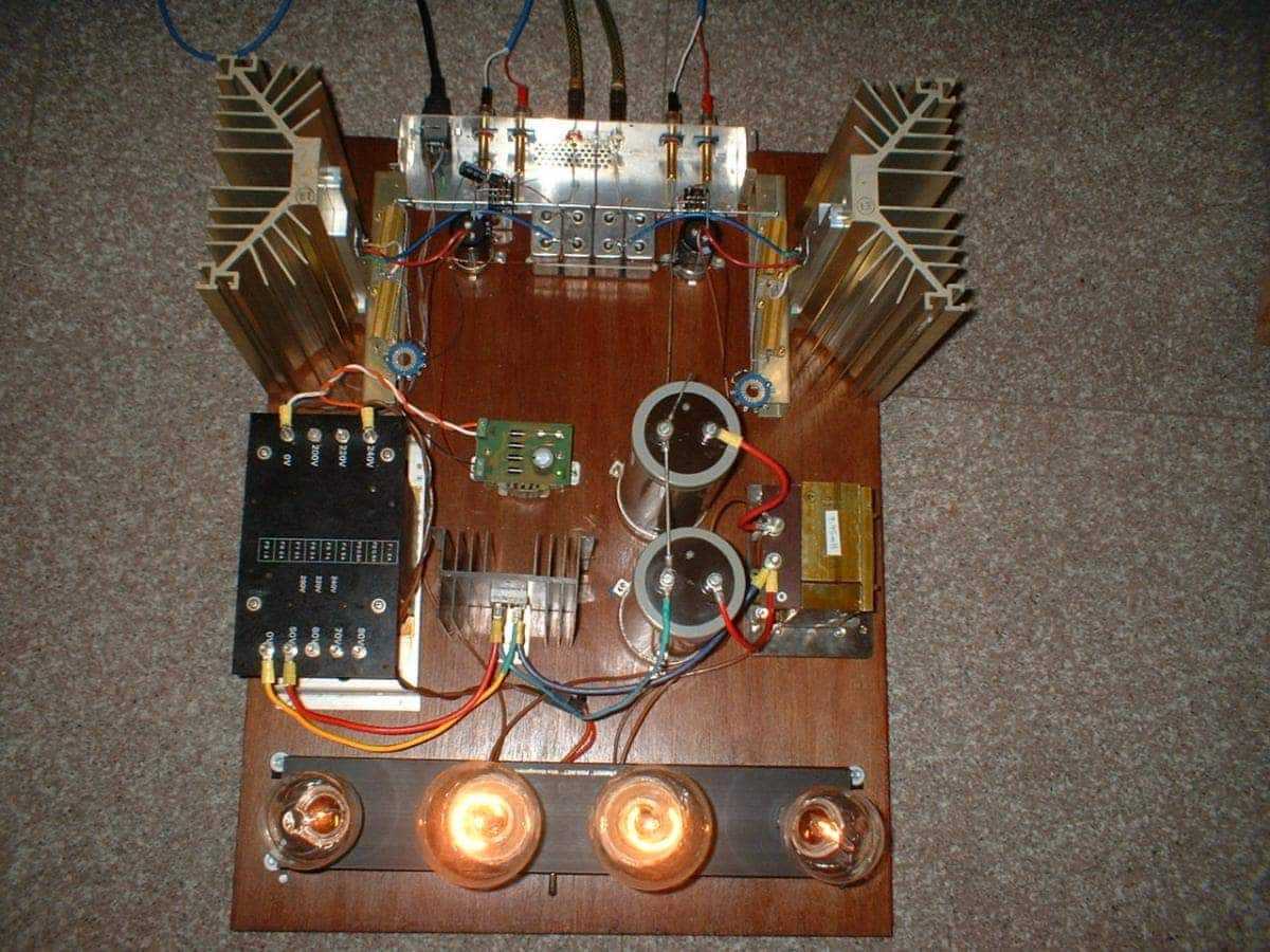

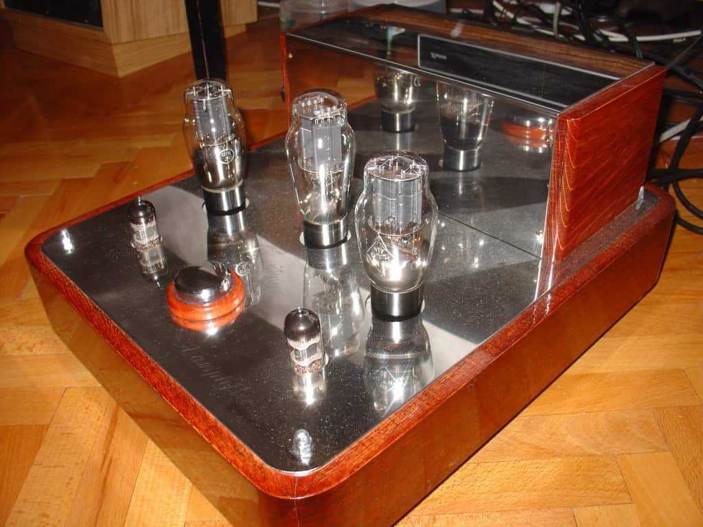

pecello Napisano Oktobar 30, 2014 Autor #8 Napisano Oktobar 30, 2014 Ti novi mosfetovi imaju skoro duplo vecu ulazni kapacitivnost od recimo IRFP240, a i za njih bi ti u ovoj varjanti trebao buffer na ulazu. Zatim ti trebaju zvucnici Visoke efikasnosti. Ovo je vise pokazna vezba, tj. projekat za OTO. Ako vec volis lampe pravi sa lampama ili probaj da nalemis ovo, point to point, sa nekim nabavljivim mosfetom, treba ti jedno popodne za to pa ako ti se dopadne, uradi ga kako treba. Inace ovakva "pojacala" bukvalno sviraju, ali ukusi su razliciti... Zvucnici nisu problem (100dB) sviruckaju na 3.slici sa onim malisanom el84se loftin-white ....cisto me zanima kako sviraju ovi novi mosfet tranzistori , jer skoro 20 godina slusam skoro samo cevna pojacala ( el84PP,6c33se sa slike,pa 2a3 sa slike,pa el84se)....pocetkom 90ih sam napravio Nelsonov A40 (po prvobitnoj semi iz Audio Amatera 78e),jedva sam nasao Lambda tranzistore iz SAD,ali bogte to he sviralo cak i u manjem disko klubu sa odlicnim zvucnicima uz odlicno grejanje :hot: , pa sam zavoleo matorog Nelsona ....eto sad opet razmisljam na temu A klase sa silicijumom!
