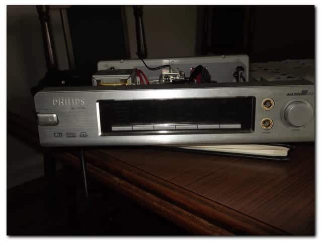

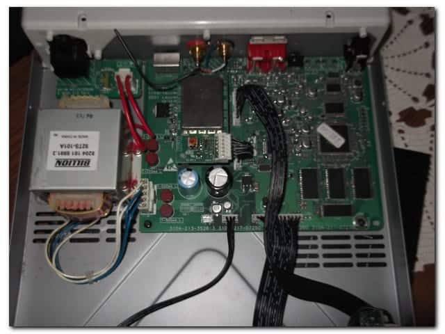

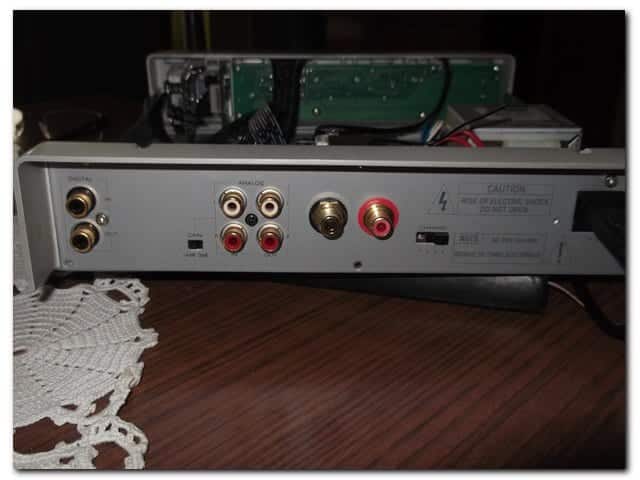

2a3 Napisano Septembar 11, 2014 Share #1 Napisano Septembar 11, 2014 Dosao u posed ovog pojacalca za 5,1 slusalice.Drugar odradio izlaze pa sad moze da se koristi kao DAC.Sve nadjeno na Nemackom googleu i to Umbau Philips sbc 1502 projekte home-diy audi hi fi.Dakle mene sd muci kako to prikopcati na lap top/namenjen je cerkama/ a posto sam trubadur za to pa bi molio pomoc kakav kabel mi treba za to .Znaci lap top -digitalni ulaz i da li treba neko podesavanje sistema.Po karakteristikama sa neta prilicno dobar DAC je u njemu pa bi zeleo da probam.Slike ulaza i izlaza pa ajd sad redom ko zna. Link to comment Podeli na ovim sajtovima More sharing options...
zerowaf Napisano Septembar 11, 2014 Share #2 Napisano Septembar 11, 2014 Ne razaznajem je li neki od tih ulaza na Philipsu - SPDIF.Ako je onda bi ti koristio USB to SPDIF adapter. Nešto poput M2Tech USB2SPDIF pretvarača. Ne mora biti taj. Spomenuo sam ga samo da imaš što proguglati i možda pronaći nešto za siću - možda neki kit na ebayu.Naravno, ako je uopće i predviđen takav ulaz u tvoj DAC. Link to comment Podeli na ovim sajtovima More sharing options...
2a3 Napisano Septembar 11, 2014 Autor Share #3 Napisano Septembar 11, 2014 Ne razaznajem je li neki od tih ulaza na Philipsu - SPDIF. Ako je onda bi ti koristio USB to SPDIF adapter. Nešto poput M2Tech USB2SPDIF pretvarača. Ne mora biti taj. Spomenuo sam ga samo da imaš što proguglati i možda pronaći nešto za siću - možda neki kit na ebayu. Naravno, ako je uopće i predviđen takav ulaz u tvoj DAC. Najverovatnije da jeste spdif ulaz posto je kao i obican cinc.Znaci sa lap topa gde je usb mogu da ga ustekam i treba mi onda neki digitalni kabel ili rca kabel sa prelazom.Da li je to isto ne znam. Link to comment Podeli na ovim sajtovima More sharing options...
zerowaf Napisano Septembar 11, 2014 Share #4 Napisano Septembar 11, 2014 Pa zamalo da je.Možda ti ovo pomogne. Samo, opet naglašavam - vrijedi jedino ako imaš SPDIF ulaz u DAC. Meni baš ništa nije jasno na tom uređaju. http://www.ebay.com/sch/i.html?_from=R40&_trksid=p2050601.m570.l1313.TR0.TRC0.H0.Xusb+to+spdif&_nkw=usb+to+spdif&_sacat=0 Link to comment Podeli na ovim sajtovima More sharing options...
2a3 Napisano Septembar 12, 2014 Autor Share #5 Napisano Septembar 12, 2014 Pronasao sam da je to ustvari digitalni koaxijalni ulaz sa rca cincom i takvi kablovi postoje.E sad kakav tu prelaz treba za lap top i gde ga ukljuciti. Link to comment Podeli na ovim sajtovima More sharing options...
