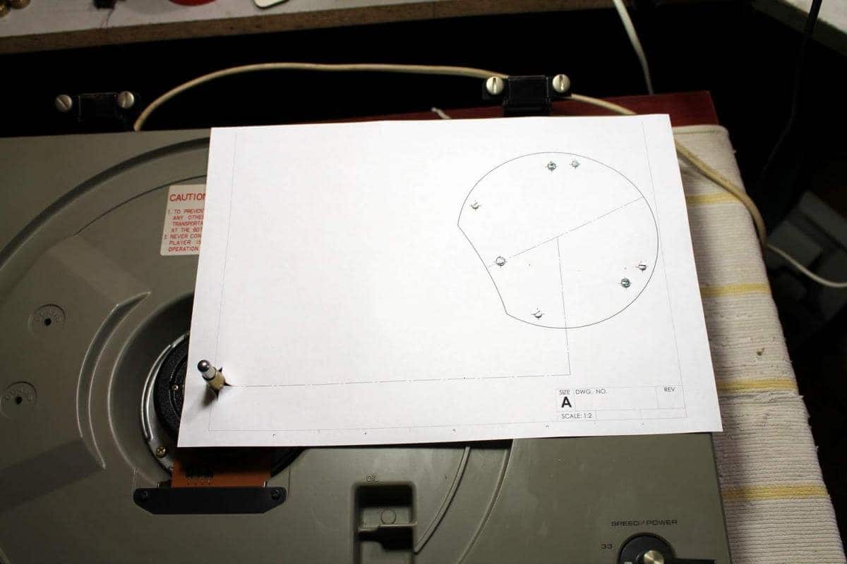

Sledi nezgodniji deo posla, odstranjivanje fabričke ručice i merkanje a potom izrada podloge za ručicu. Uspeo sam da izmerim neke dimenzije ali moram to i da proverim i potvrdim a potom da isplaniram kako će se tačno tangencijalna ručica montirati...
Tuga velika... Ne mogu da smestim svoju 10" WTA klon ručicu na ovu bazu. Gabaritima prelazi preko postolja na bazi a ako pređe, onda je previsoko, čak toliko da ne mogu to da kompenzujem debljim matom - možda bih mogao da podmetnem nešto između headshell-a i zvučnice ali i onda nazad štrči... Ništa, ovo ćemo onda preskočiti i pomiriti se sa tim da neke stvari ne može...
