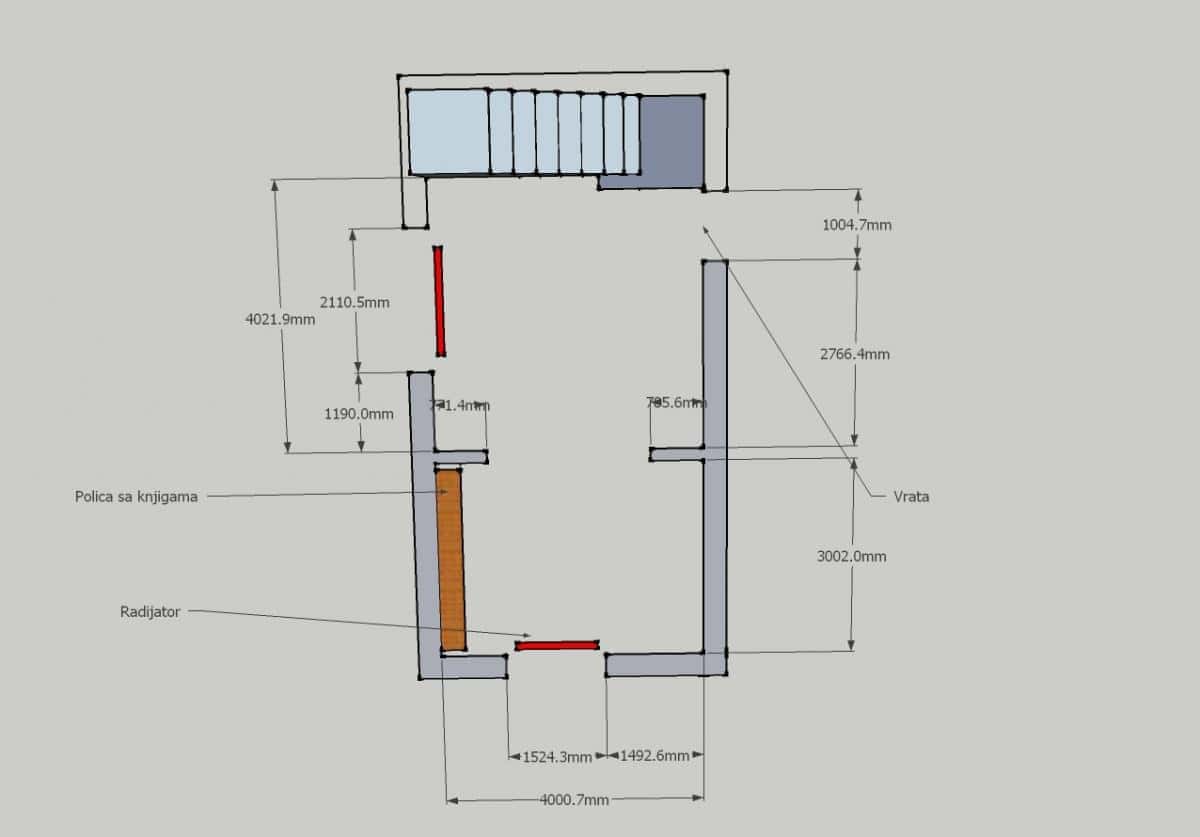

Da li bi neko dao glas razuma?
Ovo je moja dnevna soba. Nisam ucrtao još jedino visinu-2.80m. Ucrtao sam policu za knjige i 2 radijatora, 2 prozora i vrata Što su jedine nepromenljive pozicije.
Neću otkrivati sadašnju poziciju ali me ne zadovoljava.
Gde bi neko drugi postavio sistem i zvučnike da je na mom mestu?
Hvala.

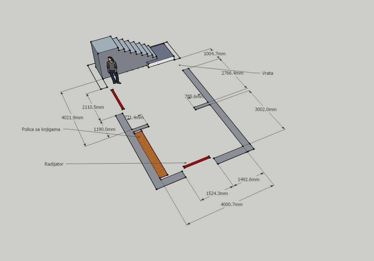

U kuteve onih istaka bih stavio Parhamove Pi7 (ili 7Pi? Kako god da se zovu) zvulje, a fotleju za slušanje ispred stepenica. Tamo gdje stoji ženska, ali naravno u sredinu.
Trebao bi dobiti direktivnost kojomk se Parham ponosi, a ujedno i dobru dubinu pozornice jer nema zida između zvučnika.
Ja bih prvo stavio fotelju nesto ispred zida gdje je radiator, zvucnike bih stavio tu kod tih 'patrljaka' od zida. Doduse, gledao bih da ubacim jos jednu policu sa knjigama na zid preko puta ili bi podjelio tu policu pa pola na jednu pola na drugu stranu.

Zvucnici kod 'patrljaka' mogu da budu neprimjetni ukucanima, kao da su zid :) ... a ako malo vire onda 'ne vide' zid iza sebe i kao da stoje slobodno u sobi, daleko od bocnog zida. Mala ili nikakva refleksija od zadnjeg zida ;-) Mozda cak i ne dobijes bas rezonansu u cosku iza zvucnika.Ja volim simetriju i mislim da je vrlo korisna za akustiku. Sa knjigama sa obe strane difuzujes prvu releksiju... jos kad bi stavio nesto na plafon na mjestu prve refleksije bilo bi super.
@ZERO...ako sam te dobro shvatio, tu bih zauzeo celu prostoriju...onda mogu i da se selim
Mislim da se nismo razumjeli. Ja sam ih nazvao istakama, a Ninja patrljcima.Slušalačka pozicija kod stepenica, a zvučnici u kuteve kod tih patrljaka.Ako se polica može dislocirati onda zvučnici sa te strane gdje je sad polica, a slušatelj kod radijatora (kako je i Ninja rekao). Ako ne može onda kako sam prvo rekao. Proguglaj 7Pi ili Seven Pi zvučnike. Bas driveri su im ili Eminence Omega 15" ili JBL 2226-8Ohma (ne znam napamet koji sufix označava 8Ohma).E te JBL-e ti ima jedan naš član foruma koji po običaju spasi ponešto sa oglasnika da bi to kasnije ponudio samograditeljima na forumu. Vjerujem da bi bilo povoljno ako ih već nije namjenio za novi projekt. ;)(A da ne pričam da taj o zvuljama zna sve, pa kupovina drivera vjerojatno nije samo kupovina drivera. ;) )
Koje zvučnike? Nije svejedno - hibridne elektrostatike, FR, horne, BR sa otvorima napred ili nazad... Takvi kao moji ili slični zvučnici bi mogli lepo da se postave na pola metra do 80cm ispred knjiga...
Točno Stein! Pa čak i klasičnu BR kutiju bih u ovim uslovima isprobao u tim uglovima od patrljaka, pogotovo ako je inače lakša u basu, ali vrijedi probati i sa onom koja se ima bez obzira na to. Opet, ne bi trebali biti iznenađeni ako proradi jako dobro u čak i u samim uglovima, ali to nije ono što sam želio reći.
Kod sebe sam radio eksperimente dok sam imao Dynaudio i stavljao ih u same uglove i mogu reći da je to jako zanimljivo iako se gubi dubina i zbog velikog razmaka se zna desiti da sredina ostane prazna. Bez zadnjeg zida i sa zvučnicima koji su napravljeni za toliki razmak bi to bio valjan eksperiment.
Ono što sam želio reći je da mi soba izgleda idealna za Parhamov 7Pi. Barem meni kao potpunom laiku (da napravim disclaimer ako me neki znalac demantira).
