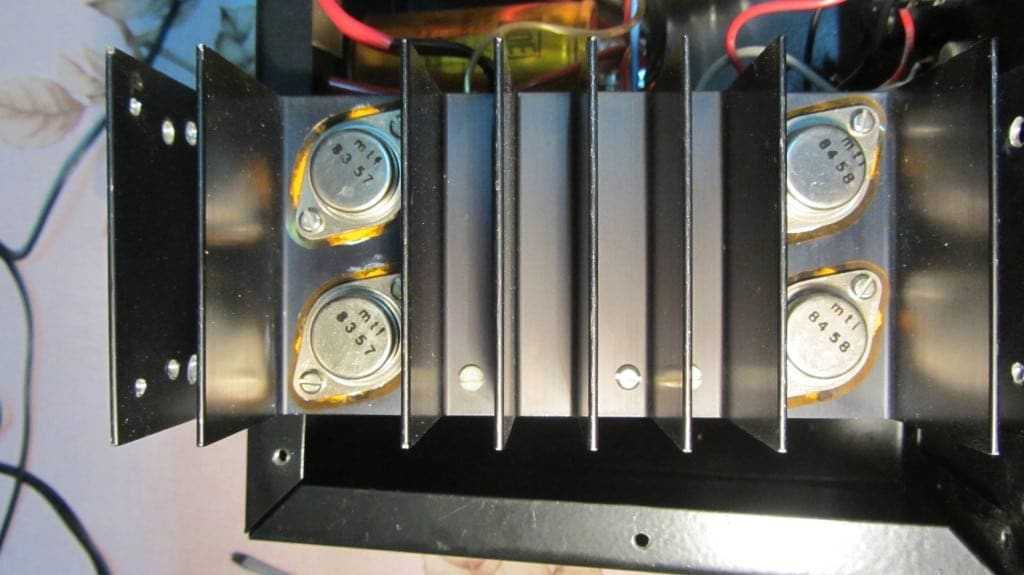

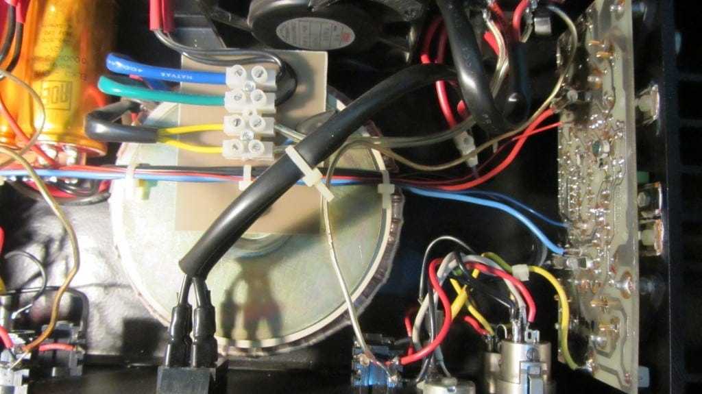

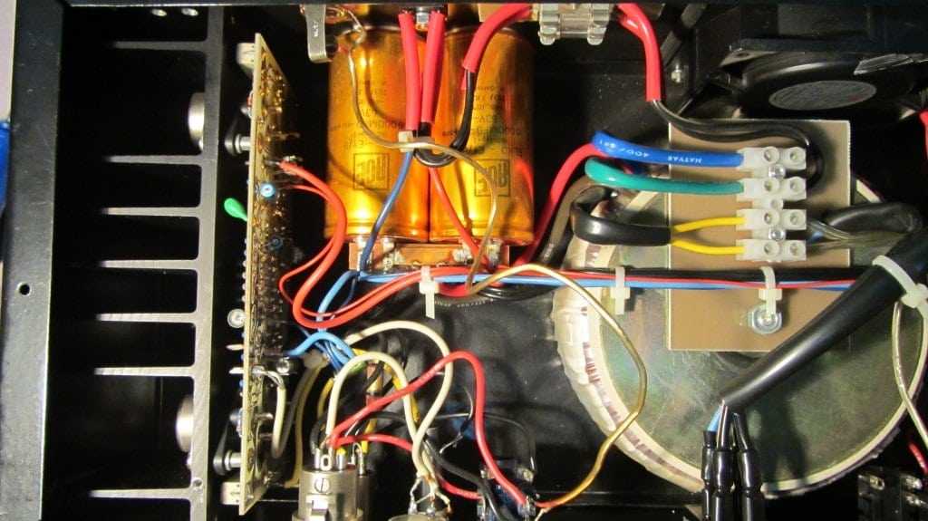

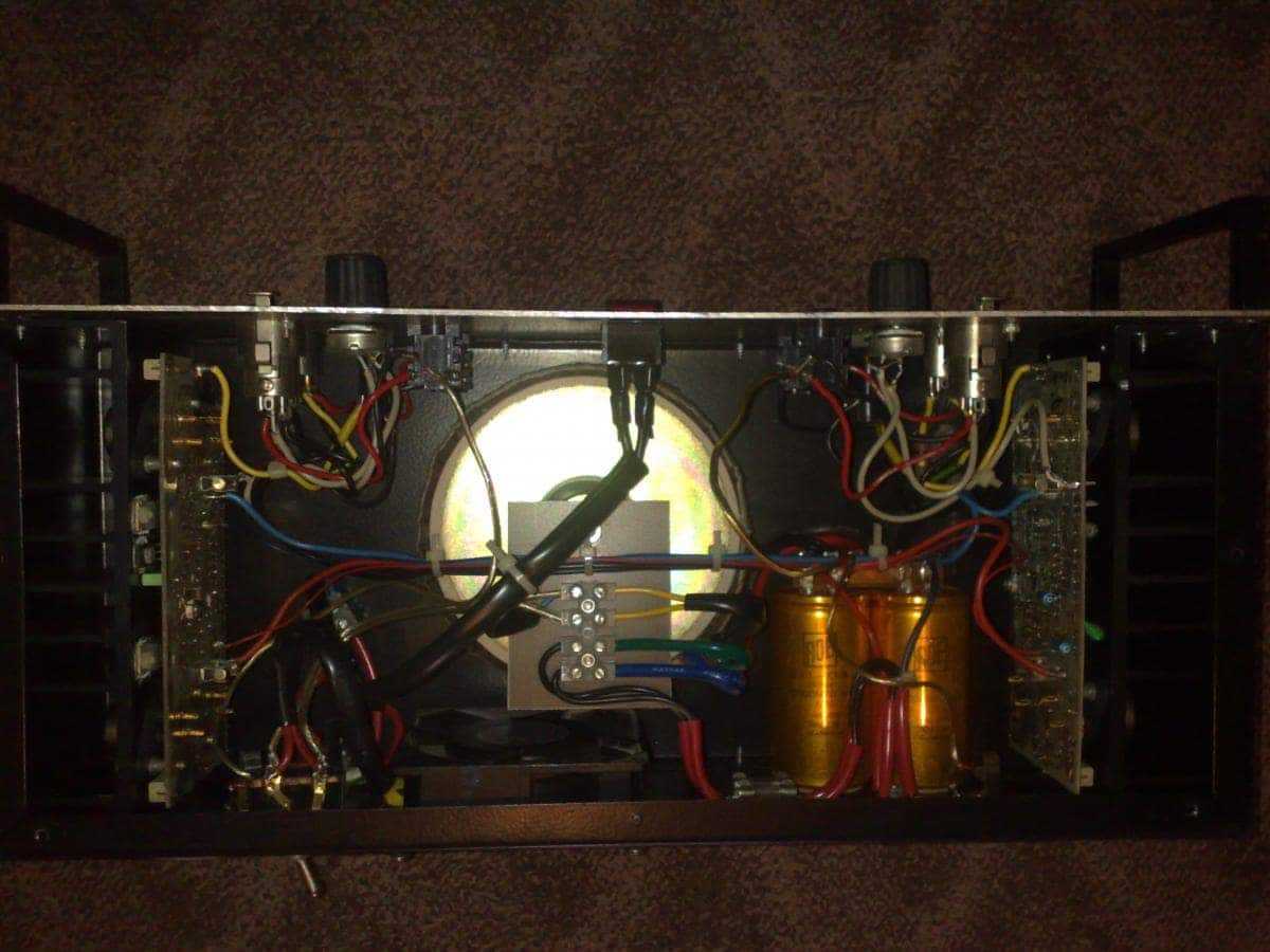

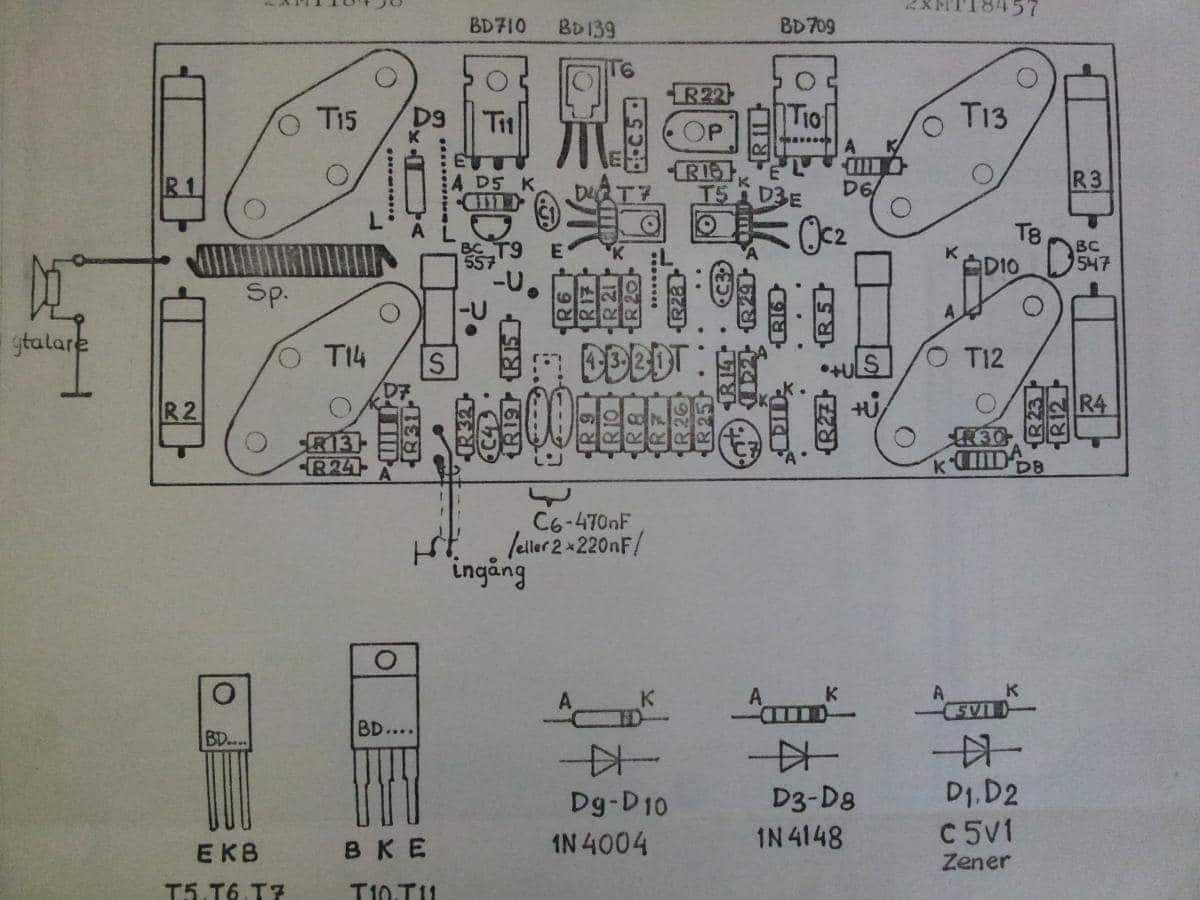

Okibokis Napisano Decembar 31, 2013 Share #1 Napisano Decembar 31, 2013 Hocu da preradim ovaj izlazni stepen,tako da radi u ,,A" klasi.Ovako izgledaju plocice,a podatke za trafo i izgled iznutra pogledajte.Da li ce ova moja operacija uspeti samo sa sitnim prepravkama,i podesavanjem mirne struje,ili ne? Odlucio sam se na ovakav korak,jer je sve vec tu,ne moram nista da pravim,a dovoljno je jako da bi izdrzalo zahteve ,,A" klase.Ili to ja samo umisljam? Evo kako to sve izgleda,jedino mi fale veci hladnjaci,ali cu i to da izrezem na meru,posto sa strane ima dovoljno mesta za duplo vece hladnjake. Uzgred jedno pitanje,mogu li ovi tranzistori da izdrze przenje,koje im spremam? Link to comment Podeli na ovim sajtovima More sharing options...

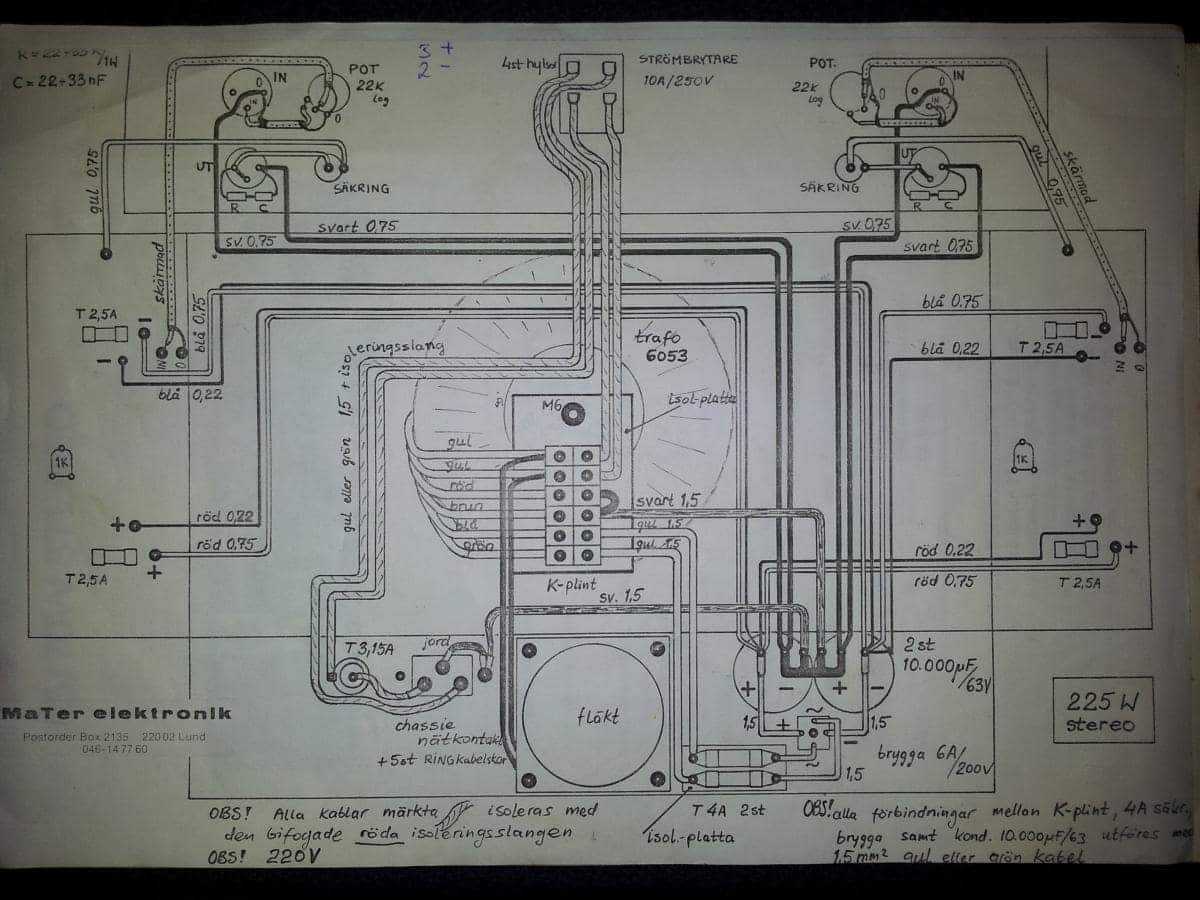

stein Napisano Decembar 31, 2013 Share #2 Napisano Decembar 31, 2013 Teško da će moći da se dublje gurne u A klasu tek tako... Na žalost konkretna šema sklopa nije među slikama, niti podaci o tranzistorima (cenim da su oni veći u TO3 kućištu) ali šta su ili nisu...? Link to comment Podeli na ovim sajtovima More sharing options...
Okibokis Napisano Decembar 31, 2013 Autor Share #3 Napisano Decembar 31, 2013 Teško da će moći da se dublje gurne u A klasu tek tako... Na žalost konkretna šema sklopa nije među slikama, niti podaci o tranzistorima (cenim da su oni veći u TO3 kućištu) ali šta su ili nisu...? Ovo iznad na semi pise 2xMTI 8458,a na drugom paru 8357,a za trafo pise da je 300va 2x30V Link to comment Podeli na ovim sajtovima More sharing options...
Okibokis Napisano Decembar 31, 2013 Autor Share #4 Napisano Decembar 31, 2013 Ideja je bila da zadrzim sve sto moze,ako je ovaj trafo i tranzistori sposoban za to,a ako bi neke vrednosti na plocici trebalo menjati,menjao bih,sve u cilju da ne pravim vec napravljeno. Link to comment Podeli na ovim sajtovima More sharing options...
Okibokis Napisano Decembar 31, 2013 Autor Share #5 Napisano Decembar 31, 2013 Znaci ima mesta za znatno veci hladnjak,jer je prednja ploca sira i predvidjena za rek, Link to comment Podeli na ovim sajtovima More sharing options...
Zen Mod Napisano Decembar 31, 2013 Share #6 Napisano Decembar 31, 2013 ako ima mogucnosti , podigni mirnu struju dok ne dobijes , recimo , 50C na hladnjacima no , samo THD merenje bi moglo potvrditi da li je to od koristi ili ne mada , ako ti se cini da cujes poboljsanja , onda zadrzi tako svaka druga prepravka zahteva promenu celog koncepta , ukljucujuci i menjanje napona napajanja ........... a onda to vuce sve ostalo Link to comment Podeli na ovim sajtovima More sharing options...
dvv Napisano Decembar 31, 2013 Share #7 Napisano Decembar 31, 2013 Jedino što je po meni smisleno jeste da se postojeće kolo malo više nagne ka klasi A povećanjem struje mirovanja. U nekim elementima, ono je već sada kriminalno podecnjeno. Kao prvo, trafo je premalog kapaciteta da bih poverovao čak i osnovnim navodima specifikacije - računaj i sam. Za nominalnu snagu od 2x260W/4 Oma, trafo bi morao da ima nominlnu izlaznu snagu šlus najmanje 20% rezerve, dakle (2x160)1.2 = 384, a i to je baš knap.Drugo, taj trafo je namotan tako da na sekundarima, iza ispravljača, ima napone od najmanje +/- izlazni napon plus padovi napona na tranzistorima plus pad napona pri maks opterećenju. Po dklaraciji, on ima 170W/8 Oma u impuslu, dakle najmanje 53,7V, plust recimo 3V pada napona, dakle najmanje +/-60V. To je previše za bilo kakvu realnu klasu A, sem ukoliko ne planiraš da dodaš oko 20 parova 250W tranzistora - po kanalu.Ne razumem kako je takva snaga ikako moguća sa trafoom deklarisanim kao 2 x 30V, što iza ispravljača daje oko +/- 42 V. Sa svega tri tranzistora na putu signala, i odgovarajućim padom napona na njima od 2 V, TEORIJSKA izlazna snaga u špicu je 100W/8 Oma. To ne kažem ja, to kaže Omov zakon.O doslovno kvadratnim metrima hladnjaka da to ohladiš ne bih nešto posebno.I na kraju, ostaje ti samo da ga malo više nagneš ka klasi A podešavanjem struje mirovanja. Da li će hladnjaci to izdržati ne znam, lično ne verujem, ali uvek možeš posle ponovo da vratiš na staro. Link to comment Podeli na ovim sajtovima More sharing options...
misa Napisano Decembar 31, 2013 Share #8 Napisano Decembar 31, 2013 Nema sanse da se ista gurne prema A klasi. Prvo hladnjak je mali a ispravljeni napon je veliki oko 37V i pitanje je kako je namesten bias da li bi se izborio sa povecanjem discipacije, a i trafo je preslab. Preporuka da se nista ne dira. Pozdrav Misa Link to comment Podeli na ovim sajtovima More sharing options...
Okibokis Napisano Decembar 31, 2013 Autor Share #9 Napisano Decembar 31, 2013 Nema sanse da se ista gurne prema A klasi. Prvo hladnjak je mali a ispravljeni napon je veliki oko 37V i pitanje je kako je namesten bias da li bi se izborio sa povecanjem discipacije, a i trafo je preslab. Preporuka da se nista ne dira. Pozdrav Misa Ja sam mislio da menjam hladnjake ,tj. da stavim vece,a ovo drugo sto stoji u specifikaciji,ne znam da li su bas lagali,pod tim prospektom su prodavali proizvod.Mada svi lazu... Link to comment Podeli na ovim sajtovima More sharing options...
