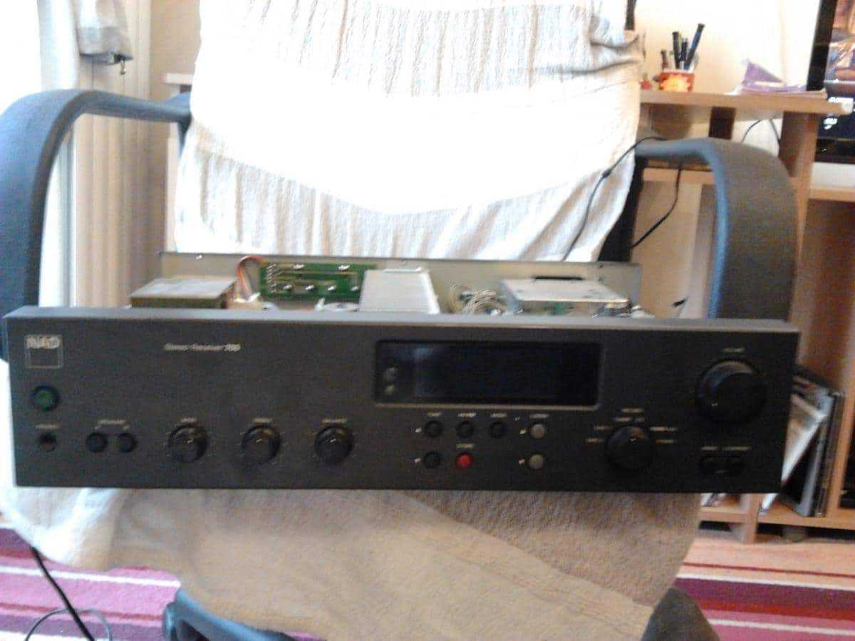

Posto nema podforuma pitajte majstore :-), morao sam ovako. Kupio sam  risiver nad 705, znao sam da tjuner ne radi i zato je cena bila i vise nego povoljna. Inace uzeo sam ga da koristim kao preamp, dok ne napravim sebi neki preamp u odvojenoj kutiji. E sad ja volim da slusam radio, i zeleo bih da popravim tjuner. stanje je sledece, nece da uhvati nijednu stanicu, i kad stavim rucno na frekfenciju na kojoj znam da ima stanice nema zvuka, samo susti ili pocne da bruji u tacno odredjenoj frekfenciji, ako zicu koju sam stavio kao antenu uhvatim rukom dobije se jaci brum da ga tako nazovem. Evo par slika, ako neko ima neki predlog, ili jos bolje zelju da mi pomogne svojim majstorskim iskustvom, spreman sam da donesem risiver bilo gde u Beogradu, castim, pivo i rostilj i pazljivo slusam :-)

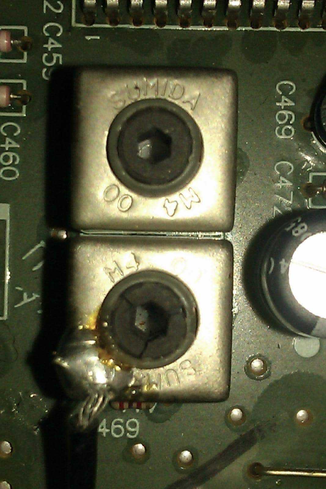

post-1259-0-47808800-1387562615_thumb.jpIma li nesto bitno sto moze da crkne ispod ovog lima, pretpostavljam da je tu tjuner i ti elementi koji sluze za biranje stanica. Kako da istestiram uopste dal i kako radi. Na ovoj slici se vidi da je jedan od ovih delova slomljen, dal je neko pokusavao da steluje pa slomio, cak ne znam ni sta su ove metalne kutijice.

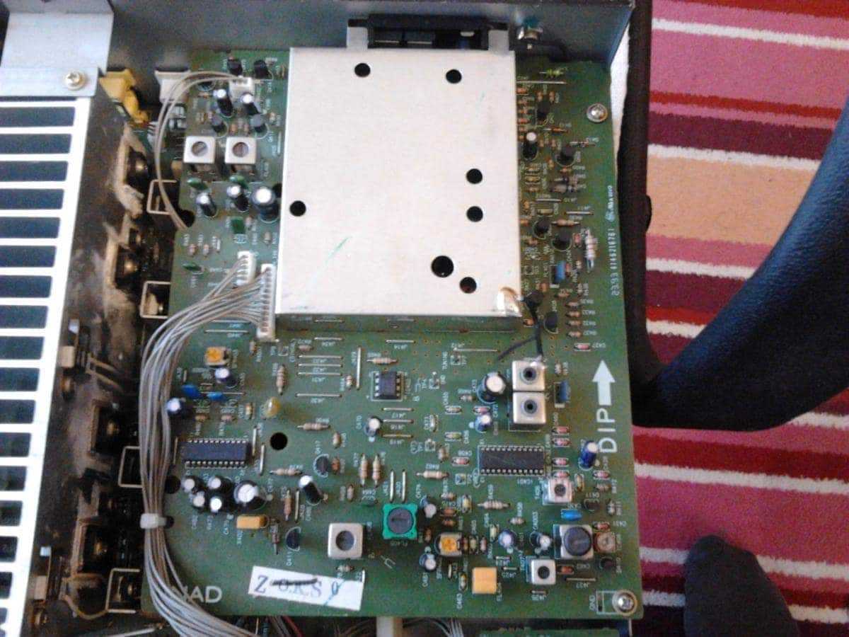

Zeznuo sam u gornjoj poruci sa slikom, na njoj je slika dela koji mi je sumnjiv.
to je akano , zato je i puklo feritno jezgro

Sta je sve potrebno od opreme da proradi, jel moguce da je feritno jezgro uzrok problema, probao sam i  na AM opsegu ne hvata nista, a u service manualu kaze da kolo ic 401 moze da bude problem, to je neko ic kolo koje je i za ami fm.

Pretpostavljam da je ovaj slomljeni ferit za podesavanje, pa ce zato biti problem nastelovati, cak i da je to kolo crknuto i ja ga zamenim, u smanualu je dato i uputstvo za stelovanje samo treba ta oprema, inace kolo je La 1266, kazu da kad ne vata stanice ni na am, ni na fm, da je crklo najverovatnije. Kazu treba signal generator dc metar, osciloskop itd.

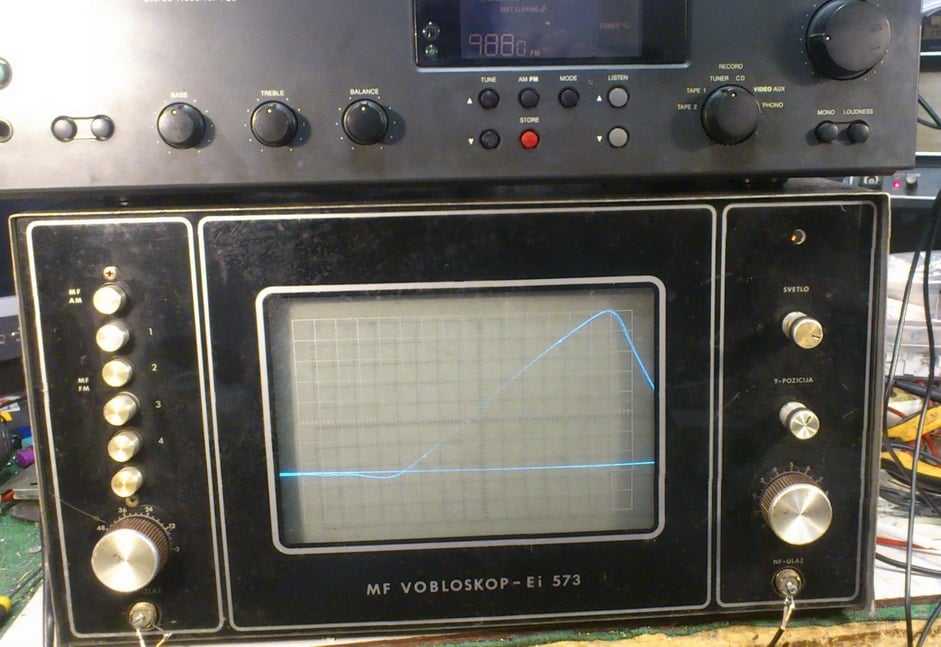

Evo mozda jos nekog zanima sta se desavalo sa ovim receiver-om. Tuner je samo sustao bez obzira koja se frekvencija podesi.
Na mernoj tacki TP7 (napon za podesavanje varicap dioda) zakucan max napon od 29V i ne mrda bez obzira na podesenu frekvenciju. Znaci ne radi PLL ili lokalni oscilator za FM ali posto ne radi ni AM, problem je ipak u PLL-u.
U tom deli je IC403 (LM7000) koje sam uspeo lokalno da nabavim po ceni jedne flase piva. Zamenom iC-a proradio je varicap napon ali prijem je kao sto se i ocekivalo, nikakav jer se neko igrao sa kalemcicima i polomio feritno jezgro. Nije bilo tesko naci drugo jezgro (bar starih krseva ima za delove koliko hoces) ali kao sto Zen rece treba to ustelovati.
Posto je nekada u ovom delu srbije bila jedna fabrika koja se zvala EI i posedovala je odgovarajuce instrumente, nekako sam uspeo i ja da se dokopam ( posteno kupio od ljudi koji su to iznosili) nekih od njih.
Na slici se vidi kako izgleda prilicno ravna "kriiva" FM detektora (to je deo krive izmedku dve tacke).
Dakle savet ostalima: ne treba odmah vrteti sve sto se moze vrteti, prvo nesto izmeriti proveriti a vrcenje, stelovanje, podesavanje dolazi na kraju.
