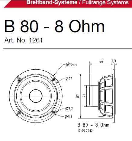

vladac Napisano Februar 15, 2014 Share #69 Napisano Februar 15, 2014 Jel' moze B 80 da zaklopi ovu rupu na Vb=4lit? pozV Link to comment Podeli na ovim sajtovima More sharing options...
pre>30g platio porez... Napisano Februar 15, 2014 Autor Share #70 Napisano Februar 15, 2014 na zalost ne...87mm je ugradni D Link to comment Podeli na ovim sajtovima More sharing options...
vladac Napisano Februar 15, 2014 Share #71 Napisano Februar 15, 2014 Tja... mislio sam da nema znacaja razlika od 87mm do 90mm... Ondak nista... pozV Link to comment Podeli na ovim sajtovima More sharing options...

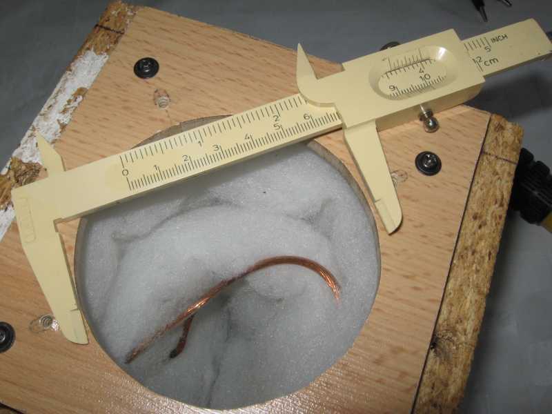

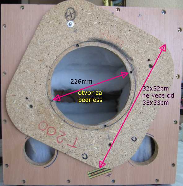

vladac Napisano Februar 16, 2014 Share #79 Napisano Februar 16, 2014 Treba da napravis/poneses redukciju sa otvorom za Peerless... nadam se da je slikoviti prikaz razumljiv... pozV Link to comment Podeli na ovim sajtovima More sharing options...
pre>30g platio porez... Napisano Februar 17, 2014 Autor Share #80 Napisano Februar 17, 2014 reducir (jbg srafovi vire jer nisam imao krace) Link to comment Podeli na ovim sajtovima More sharing options...

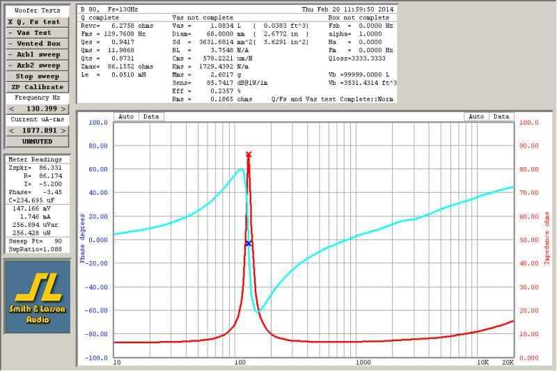

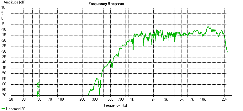

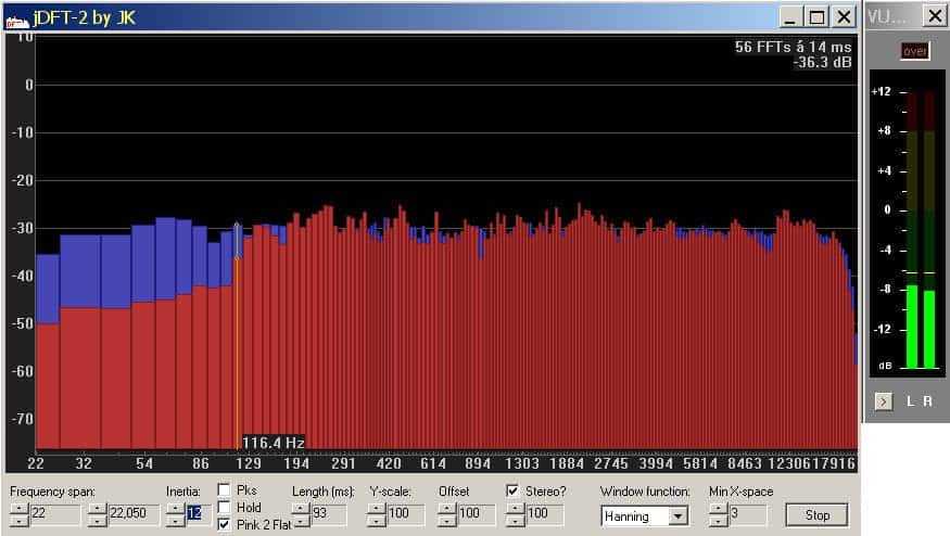

vladac Napisano Februar 22, 2014 Share #87 Napisano Februar 22, 2014 Perlez u closed kutiji, odziv, nema Xover…. prvi susret... Bob Xover , 3.3mH+68uF+5E6, kao I 2.2mH+150uF+3E9, Perlez B 80, 100uF+0.47mH(nema 0.56)+3E3 Bob Xover, kraj Mana sklopa, mala impedansa... Pojacavanjem ne dobija se na glasnoci... pozdraV Link to comment Podeli na ovim sajtovima More sharing options...
vladac Napisano Februar 22, 2014 Share #88 Napisano Februar 22, 2014 B 80, nema Xover na ulazu... B80, clos kutija Vb=4lit, B80, clos kutija, 4lit, ima rednu zavojnicu 0.22mH B80 TSp, B80, Vb=4lit, BR kutija Uskoro nova desavanja... pozdraV Link to comment Podeli na ovim sajtovima More sharing options...
