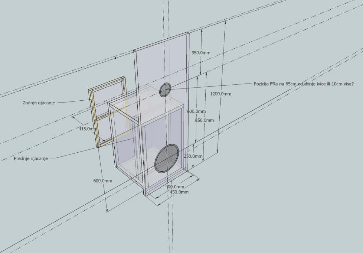

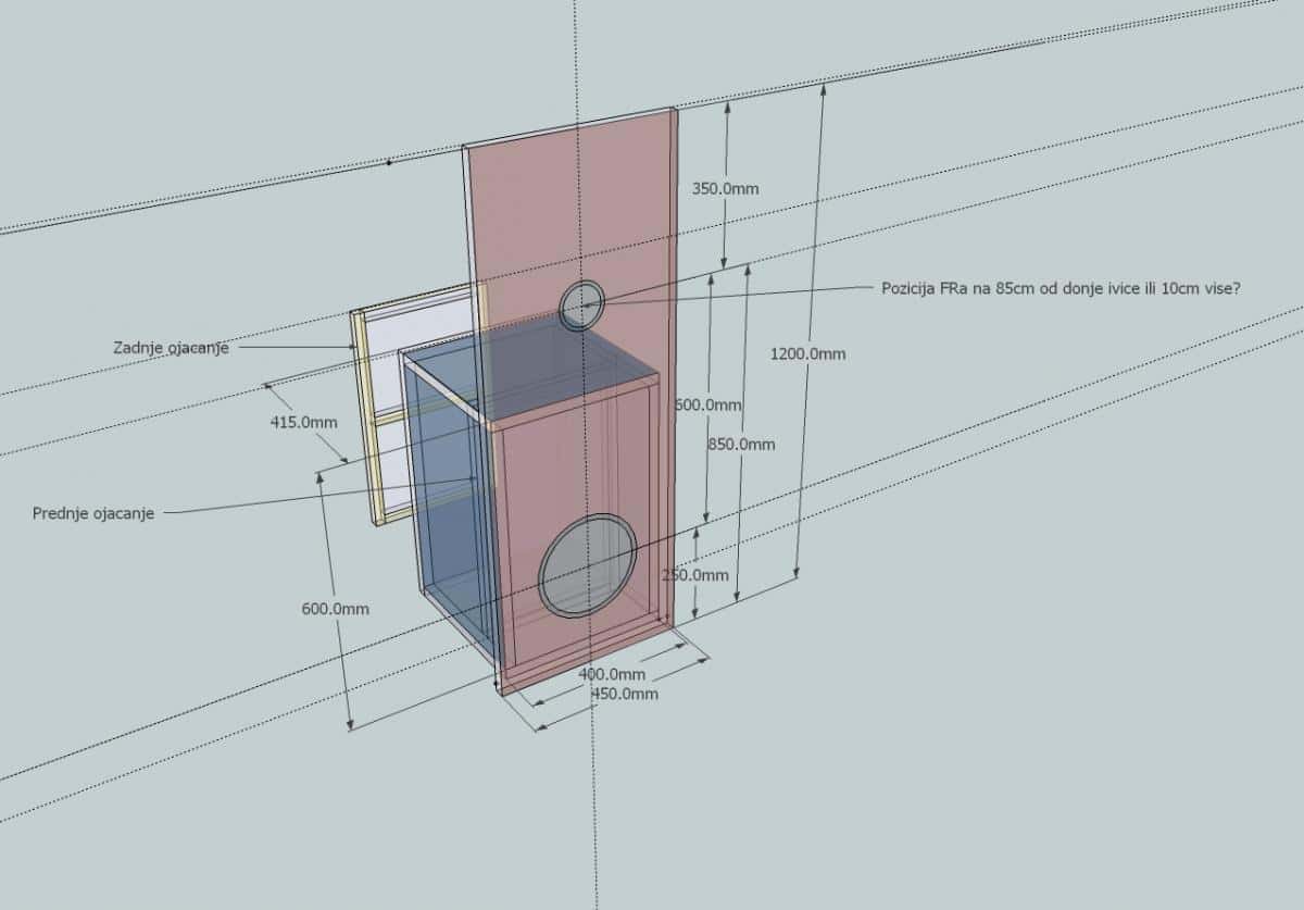

pre>30g platio porez... Napisano Decembar 28, 2013 Autor Share #46 Napisano Decembar 28, 2013 Pazi sad pitanje... U ovom slucaju, da li se ceo baffle ponasa kao OB ili samo deo iznad kutije? Link to comment Podeli na ovim sajtovima More sharing options...
Zen Mod Napisano Decembar 28, 2013 Share #47 Napisano Decembar 28, 2013 recimo ceo Link to comment Podeli na ovim sajtovima More sharing options...
pre>30g platio porez... Napisano Decembar 28, 2013 Autor Share #48 Napisano Decembar 28, 2013 Evo igram se sa 'edge-om'. Pozicija za FR daje veliki boooom izmedju 100 i 1000Hz? Link to comment Podeli na ovim sajtovima More sharing options...
Zen Mod Napisano Decembar 28, 2013 Share #49 Napisano Decembar 28, 2013 idi levo desno isto tako , moraces da se poigras sa BSC filterom Link to comment Podeli na ovim sajtovima More sharing options...
pre>30g platio porez... Napisano Decembar 28, 2013 Autor Share #50 Napisano Decembar 28, 2013 najbolje levo, skroz dskoro do coska, samo mora puno da se pegla kaze edge...koj' ce mi Xover sa 100 elemenata? u stvari mi ne ide to bas. hoce li neko da proba sa edgeom. baffle je 450x1200mm precnik zvucnika je 84mm Link to comment Podeli na ovim sajtovima More sharing options...

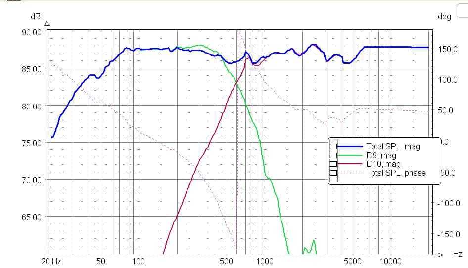

boban 85 Napisano Februar 12, 2014 Share #61 Napisano Februar 12, 2014 mnogo me zeza sim, nemam vise zivaca... b80 samo sa kondom ne moze, mora i kalem paralelno, tako da sam za njega uradio 100uF red, potom paralela kalem 0.56mH i paralelno na kalem 3.3ohm njega nisam stavio na baffle jer ne znam jel ide na tu dimenziju ili ide posebno? za bas redno 2.2mH a u paraleli 150uF i paralelno na njega otpor 3.9ohm takodje nisam stelovao akusticke centre jer su mi oni nepoznanica... svejedno mnogo su priblizniji rezultati nego napamet da si radio i ovo nije nikakva referenca, nego eto, da ne nabadas bas potpuno napamet evo slike Link to comment Podeli na ovim sajtovima More sharing options...
pre>30g platio porez... Napisano Februar 12, 2014 Autor Share #62 Napisano Februar 12, 2014 Hvala ti puno . Uzeo si varijantu 'kompresije' u onim dimenzijama? prvobitna ideja je bilada idena baffle otprilikena 90-100cm a woofer u kutiju Link to comment Podeli na ovim sajtovima More sharing options...
boban 85 Napisano Februar 12, 2014 Share #63 Napisano Februar 12, 2014 ne, nego sa infinit bafla, dimenzije su mi trebale samo za difrakciju, jer dizu odziv na basu (driveru) dosta, pa sam morao to da ti dodam a srednji kao da nema kutiju :/ jer ne znam gde ce biti pa kad se odlucis na dimenzije javi mi da provucem opet ako b80 stavis open ne mogu ti simulirati nista Link to comment Podeli na ovim sajtovima More sharing options...
