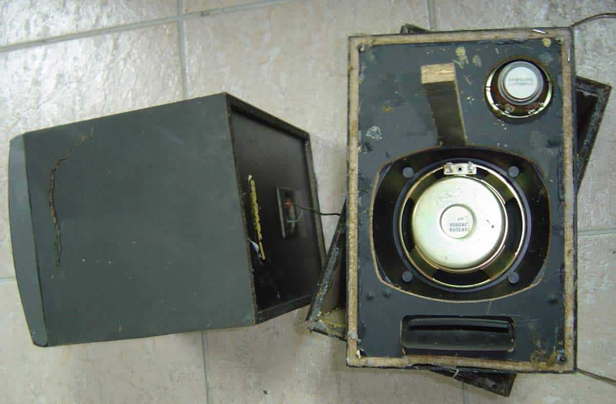

Ovako sada izgledaju kutije

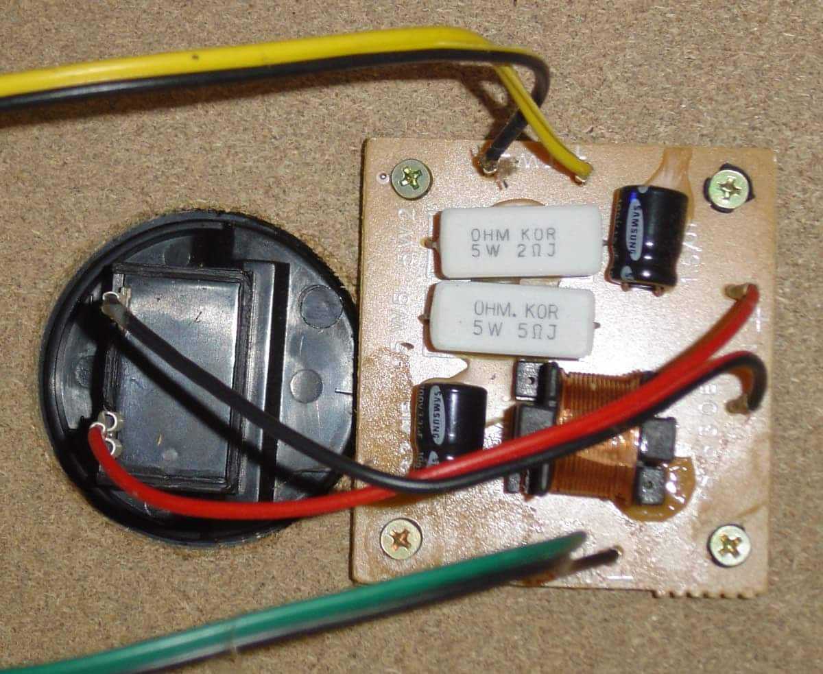

Bass-reflex ili ...? Ako sam dobro shvatio, samo kond na većem visokotoncu?

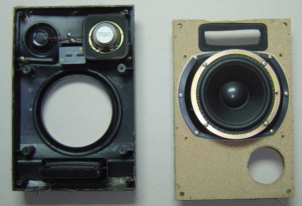

Drvenarija je dibidus uništena tj. izlupana. Jednu kutiju sam rastavio k'o od šale a ni druga nije bolja. Plastika je, čini mi se, samo radi estetike dodana na prednju stranu od iverice a to je i jedini razlog zbog kojeg bih je zadržao. Iverica je debljine 10mm. Vjerujem da je bolje napraviti skroz novu kutiju ali ne znam kako. Zato sam i mislio samo promijeniti stranice, približno iste i od iverice 10mm. Možda nešto i skontam iz Zvuove teme o bass-reflex kutijama.
najlakse ti je da napravis iste kutije (unutrasnje dim.) od iverice 18mm
reflex - ista povrsina otvora , i duzina
