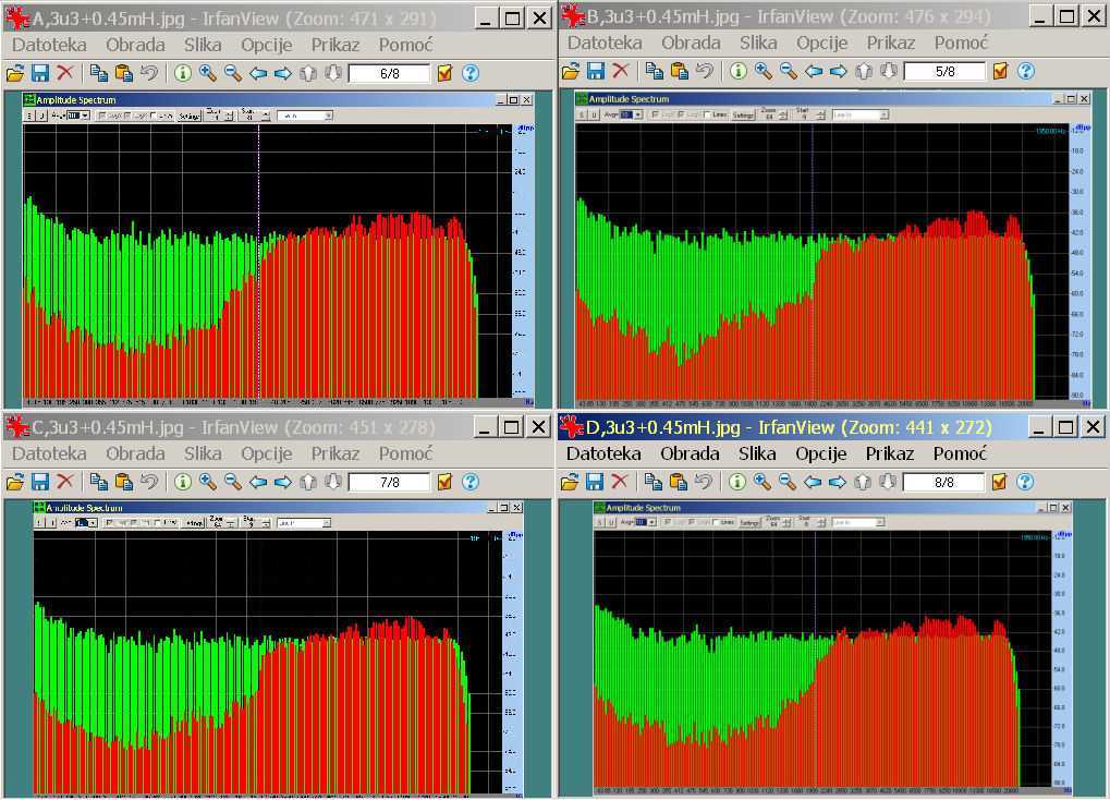

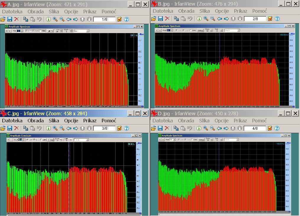

DTF12 meni vrsi pos'o. Zavisi od primerka do primerka. Skoro sam imao 4 kom,
evo njihovog odziva. Bez skretnice i sa filterom 3u3+0.45mH...
PozdraV
