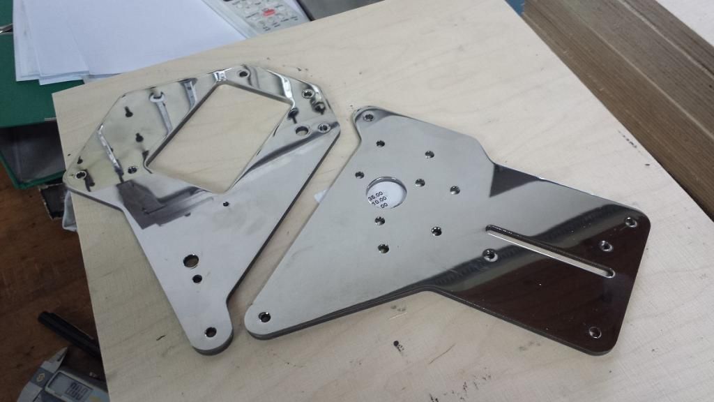

neskor Napisano Jul 7, 2014 #48 Napisano Jul 7, 2014 Da li bi imalo smisla raditi ovaj PTP od aluminijuma umesto prohrom lima? Da li se nesto gubi/dobija sa prelaskom na Al? Pitam cisto jer verzija sa Al bi bila mnogo jeftinija i laksa za secenje.
Zen Mod Napisano Jul 7, 2014 #49 Napisano Jul 7, 2014 kod onih Steinikinih u Su ....... u stvari je lakse i bolje lasersko secenje prohroma ( koji imaju sta ti srce iste ) nego Al , koji mora da bude striktna legura , e da bi se iole moglo seci na istom naravno da moze od Al cela spika oko PTP nije toliko u materijalu , koliko u tome da motor i ostatak ne dele istu metalnu sasiju sto ce reci - ako ces na secenje laserom - prohrom ako ces water jet , onda sta oces

neskor Napisano Jul 7, 2014 #52 Napisano Jul 7, 2014 po nekoj moj racunici trebalo bi ceo komplet da izadje negde oko 50 EUR

stein Napisano Jul 7, 2014 #55 Napisano Jul 7, 2014 Ja prosledim i tražim ponudu. Mogu da tražim i za Al i za Inox samo treba da se definiše i debljina materijala.
neskor Napisano Jul 7, 2014 #56 Napisano Jul 7, 2014 ja sam vec kontaktirao coveka koji bi nam mogao ovo napraviti secenje inoxa sa materijalom izadje oko 20 EUR pravljenje srafova i ostalih delova + materijal izadje oko 20 EUR za ruke coveku oko 10 EUR

neskor Napisano Avgust 7, 2014 #59 Napisano Avgust 7, 2014 Gotovi su delovi Imamo dve verzije: 1. obicnu 2. poliranu Obicna verzija ce biti 60 EUR, a polirana 1000 din. vise. Svako ko je zainteresovan neka me kontaktira oko placanja i slanja/preuzimanja.
