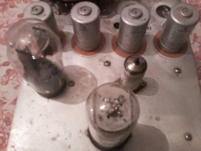

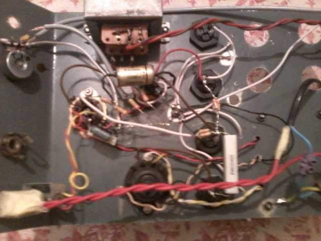

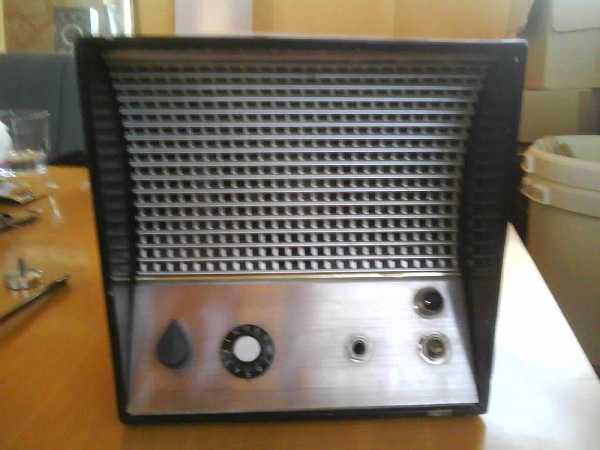

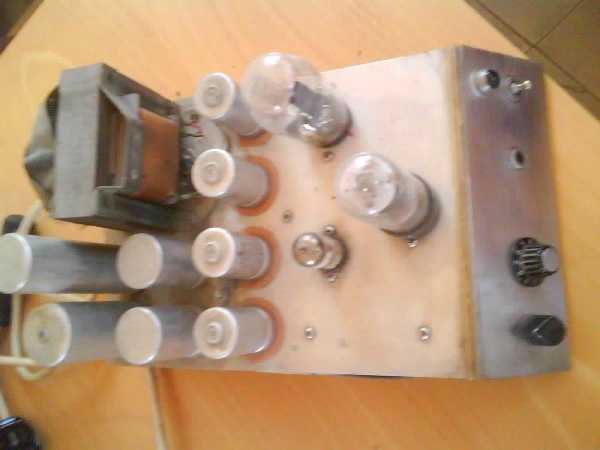

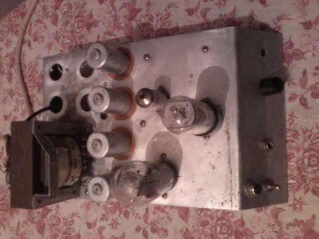

чика-Брка Napisano April 23, 2013 Share #1 Napisano April 23, 2013 evo zavrsih prepravku mono blokova kolege Gorana, koje je dobio u nekoj transakciji. mono blokove je radio Dj. Kenjalo, a prepravio sam ih ja, jer su bili radjeni kao za neprijatelja, otprilike tako su i svirali. na jednom bloku se neko igrao sa trimerom za bias, pa je bio odozdo osmudjen. sema prepravljena, stavljen katodni bias. sve dzigerice to jest iznutrice stavljene nove. najprostije moguce, ECC82 SRPP na ulazu, 6P3S u pentodnom spoju na izlazu, AZ1 ispravljacica. trafoi su original Real Leskovac, i tonski i mrezni. sada slike, semu cu staviti kasnije a bice i zvucni utisci. Link to comment Podeli na ovim sajtovima More sharing options...
sir Oliver Napisano April 23, 2013 Share #2 Napisano April 23, 2013 A slike posle prepravke ozicenja? Link to comment Podeli na ovim sajtovima More sharing options...
Walter Napisano April 24, 2013 Share #3 Napisano April 24, 2013 Sax, i dalje se ne voliš sa fotoaparatima Link to comment Podeli na ovim sajtovima More sharing options...
guja011 Napisano April 24, 2013 Share #4 Napisano April 24, 2013 A slike posle prepravke ozicenja? pa ovo su slike posle prepravke Link to comment Podeli na ovim sajtovima More sharing options...
sir Oliver Napisano April 24, 2013 Share #5 Napisano April 24, 2013 A slike posle prepravke ozicenja? pa ovo su slike posle prepravke Link to comment Podeli na ovim sajtovima More sharing options...
