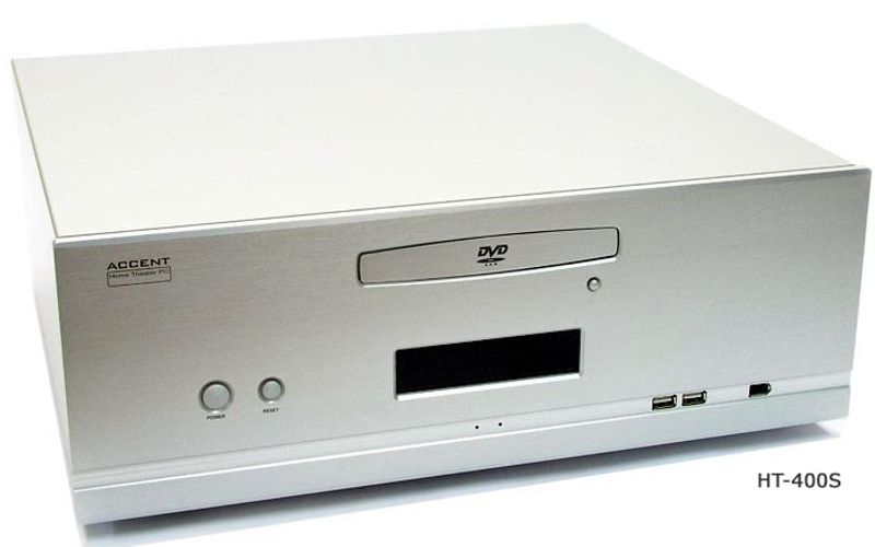

svr Napisano April 15, 2013 #17 Napisano April 15, 2013 Evo ga moj u fazi instaliranja OS (jos se mislim sta da odaberem), displeja i izbora daljinskog.
InSides Napisano April 15, 2013 Autor #18 Napisano April 15, 2013 Evo ga moj u fazi instaliranja OS (jos se mislim sta da odaberem), displeja i izbora daljinskog. Lepo. Pitanje je koliko je displej potreban, mada i ja imam prozor na mojoj kutiji - ali se moj HTPC nalazi unutar ormana. Shto se tiche daljinaca, puno zavisi od izbora OS-a i front-enda. Ja imam Harmony 1100, i u kombinaciji sa Media Center-om, koristio bih generichki MCE IR receiver, koji se moze programirati uz pomoch Harmony softvera. Kao dodatak, jedna od ovih dve stvari: http://www.amazon.com/Lenovo-Enhanced-Multimedia-Keyboard-57Y6678/dp/B005L2NTTQ http://www.amazon.com/Logitech-920-000594-diNovo-Mini-Keyboard/dp/B0011FOOI2/ref=sr_1_1?s=electronics&ie=UTF8&qid=1366056541&sr=1-1&keywords=logitech+dinovo+mini

svr Napisano April 15, 2013 #22 Napisano April 15, 2013 Lepo. Pitanje je koliko je displej potreban, mada i ja imam prozor na mojoj kutiji - ali se moj HTPC nalazi unutar ormana. Shto se tiche daljinaca, puno zavisi od izbora OS-a i front-enda. Ja imam Harmony 1100, i u kombinaciji sa Media Center-om, koristio bih generichki MCE IR receiver, koji se moze programirati uz pomoch Harmony softvera. Kao dodatak, jedna od ovih dve stvari: http://www.amazon.com/Lenovo-Enhanced-Multimedia-Keyboard-57Y6678/dp/B005L2NTTQ http://www.amazon.com/Logitech-920-000594-diNovo-Mini-Keyboard/dp/B0011FOOI2/ref=sr_1_1?s=electronics&ie=UTF8&qid=1366056541&sr=1-1&keywords=logitech+dinovo+mini Kuciste ima ugradjen IR iMON. Da se nisam pred samu odluku -koje kuciste- stiso uzeo bi sa touch screenom, nego probilo bi mi ceo fond.
