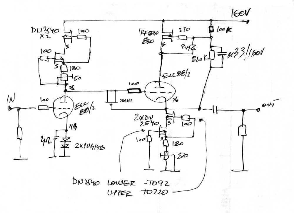

Beli_Ninja Napisano April 4, 2013 #2 Napisano April 4, 2013 Trazi na forumu SLCF, to je buffer. Vec su neki pravili, a bice i jos jedan sigurno
bata bane Napisano April 4, 2013 #3 Napisano April 4, 2013 evo ti slcf sa 6n23p ovdi imas dosta veliko pojacanje sa ulaynim gain stageom 33x ako oces buffer uradis samo drugi deo sa kaskodiranim cevkom i CCs/om u katodi
bata bane Napisano April 5, 2013 #5 Napisano April 5, 2013 Shemsu za SLCF je radio (prepoznajete taj kroki potez rukom) ZM i radi savrseno. Probana je i "oldschool" varijata sa otpornicima u katodi i anodi, koja po sebi jeste malo. sladja,ali sveostalo je na strani SLCF. Pa ko kako voli, ja ionako volim skmebice u saftu
Zen Mod Napisano April 5, 2013 #6 Napisano April 5, 2013 umesto Jfeta moze i zener od par volata ; katoda zenerke na resetku
