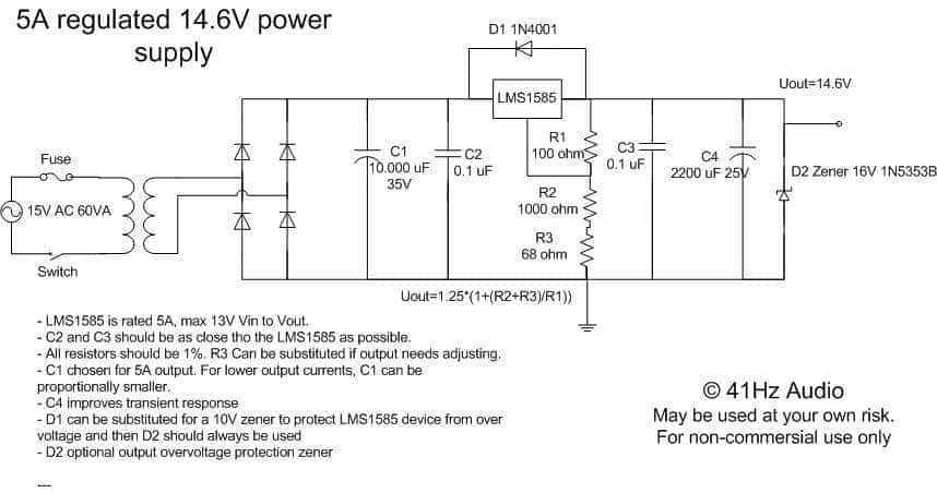

Pchelac Napisano Februar 3, 2013 Autor #4 Napisano Februar 3, 2013 Evo imam i neku šemu za klasično napajanje

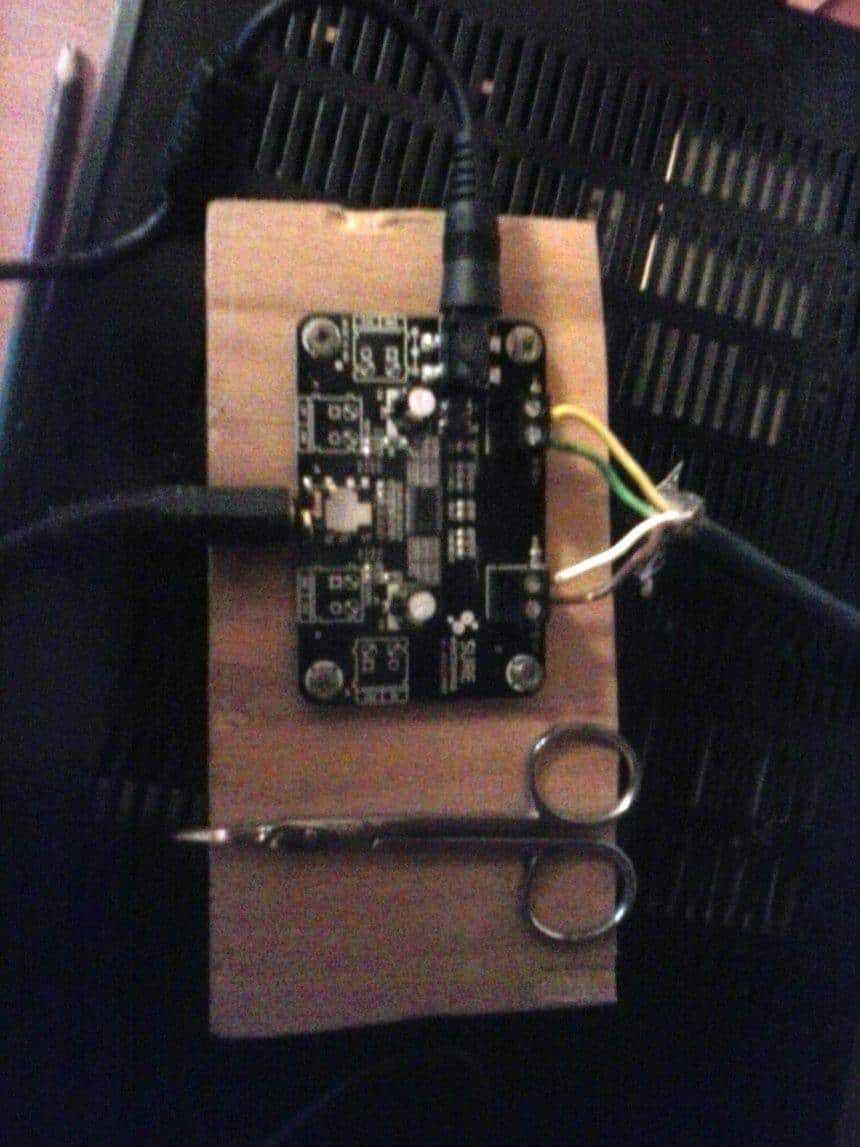

Pchelac Napisano Februar 8, 2013 Autor #22 Napisano Februar 8, 2013 Proradio i sviri lepo, samo kod mene ne fali basa... ima sve što treba.
