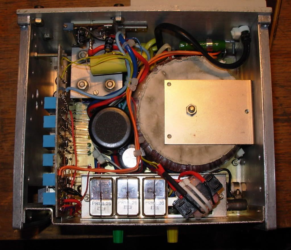

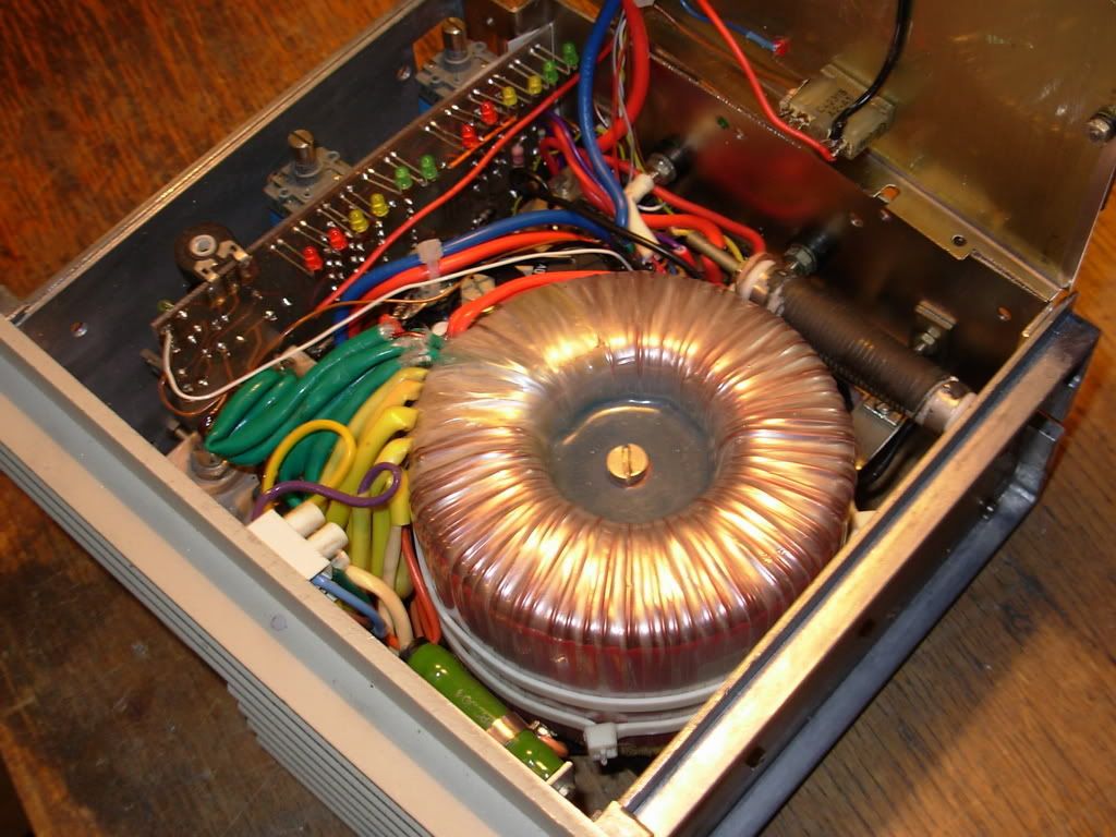

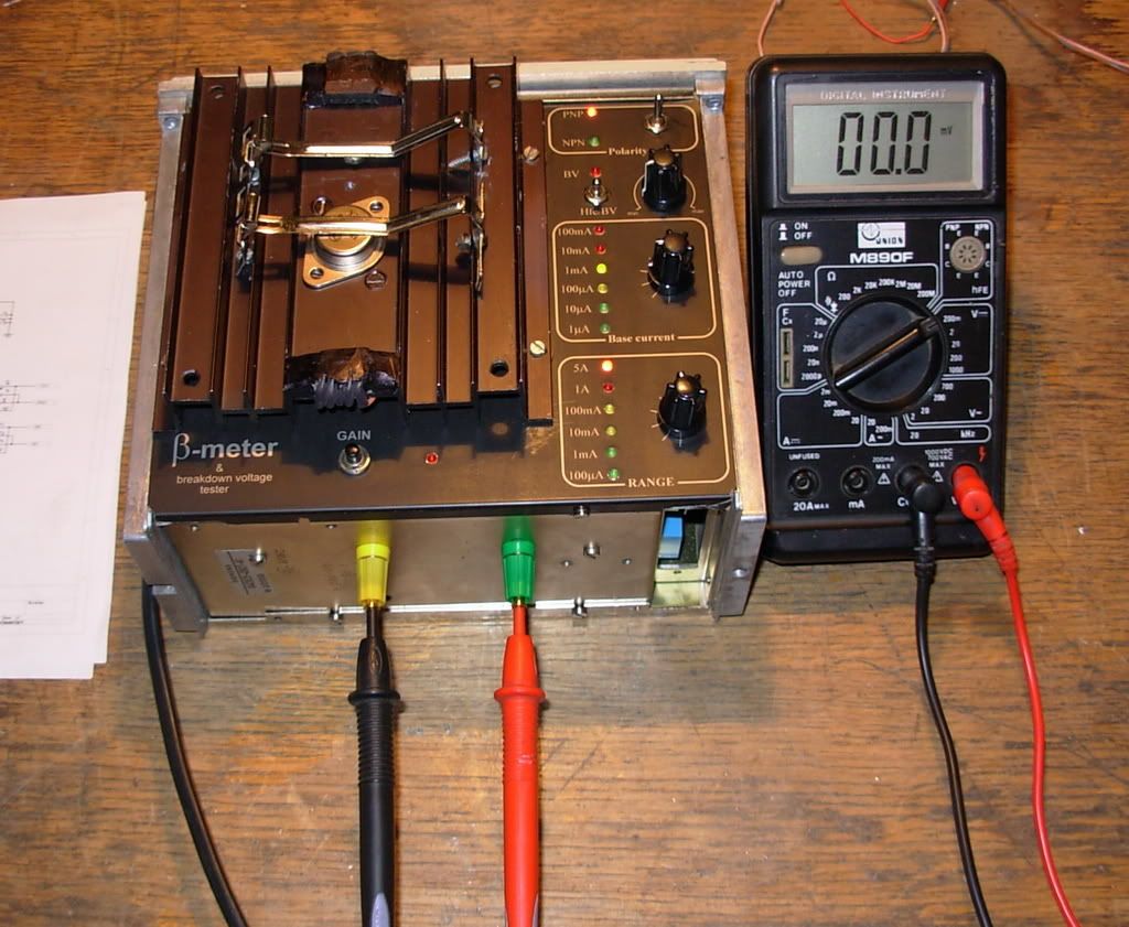

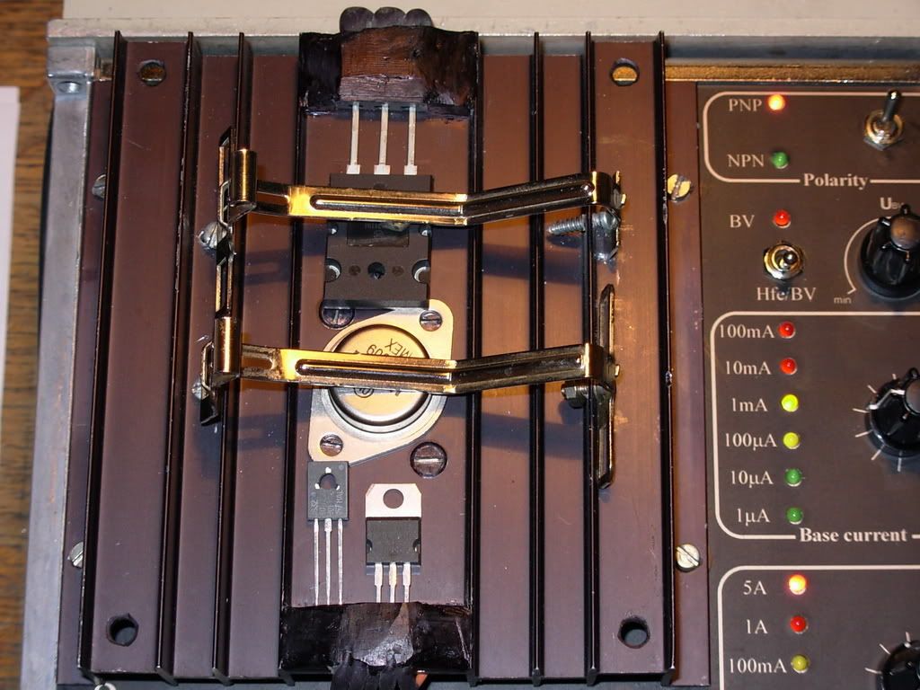

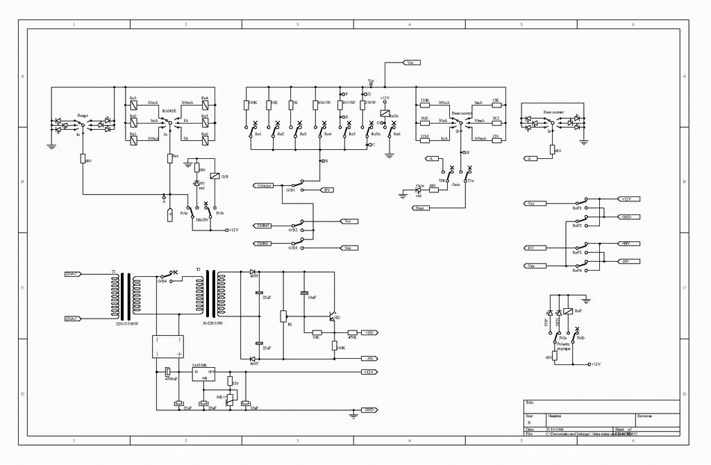

zocky Napisano Januar 26, 2013 Share #24 Napisano Januar 26, 2013 'Ajde i ja da bacim koji cenat... možda neko moje rešenje bude upotrebljivo makar kao polazna ideja (odavno upload-ovane slike na "photobucket-u", goleme su, da ih ne smanjujem sad, ne zamerite...) beta-metar.pdf Uređaj sklopljen od "šta se zateklo" materijala. Šema je varijacija nekolikih sa net-a. Ubačen je i sklop za merenje probojnog napona tranzistora... na prvoj slici se vide sva podržana kućišta tranzistora, malce u TO92 kućištu merim unimerom... Neću više da ometam temu Link to comment Podeli na ovim sajtovima More sharing options...
HomeMadeAudioProject Napisano Januar 26, 2013 Share #25 Napisano Januar 26, 2013 jedan od boljih nacina da se ometa tema! super rjesenje oko hladnjaka,i narocito mi je za oko zapala stavka oko probojnog napona. u danasnje vrijeme tranzistora-plagijata... Link to comment Podeli na ovim sajtovima More sharing options...
