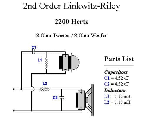

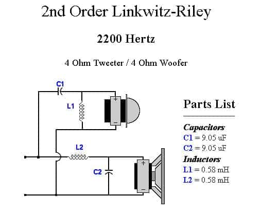

onda skroz bazicno , bez korekcije impedanse na reznoj frek.
skretnica za 4 omsku kutiju , obavezno okreni fazu na visokom , srednjak ostavi da popunjava rupu

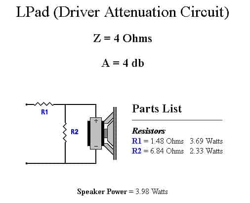

attenuacija za visoki (mrzi me da ucrtavam na prethodnu sliku )
skretnica za 8 omsku kutiju , obavezno okreni fazu na visokom , srednjak ostavi da popunjava rupu

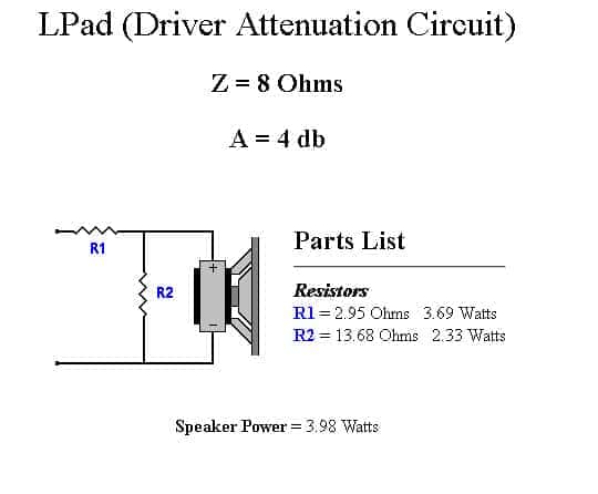

otpornici - dovoljno i 1W karbonci ( Kelco) ili 3W keramicki

1. Kada bih imao mogucnost da izmerim induktivnost,st abi mi to znacilo
2. Pod ''Prigusnice',mislim da smatrate zavojnice,i koliko sam shvatio na osnovu dimenzija tela na koje motam i zice koje imam,kada unesem vrednost,dobijam broj namotaja?
3.Koja je razlika izmedju zavojnica sa metalom i vazdusnih zavojnica?
4. U HZK sam primetio(sad dal greskom,dal namerno) da je na srednjem promenjena faza,da li da ti ispravim ili da ostavim?
5. Da na ove seme skretnica na izlazu za viski dodam ta dva otpornika,i posle tog menjam fazu?
1.da mogu da ti izracunam jos RC clanove za korekciju impedanse drivera
2.da
3.prigusnice na trafo jezgru rade posao jedino ako ti treba enormna vrednost
4.rekoh ti da ti srednjak ne treba - daleko vise problema da se to napravi kako valja , nije vredno ni vremena ni truda ni kupovine drugih srednjih
5.da

4.iste za 4 i 8 ; samostojeca kutija unutrasnjih dimenzija 22 x22cm , pa kako ti visina izadje do litraze od 55L ; damping 5cm terwoll na zadnji , donji i jedan bocni zid ;ucvrsti eksercicima platne od spera ili slicno ;materijal za kutije iverica 18cm ; koristi letvice 25x25mm za ukrucenja (vezes naspramne zidove) ; visoki na vrh , bass odmah ispod njega , sto blize
5.za pocetak je ostavi napolju ; kad si zadovoljan - zasrafis na zadni zid iznutra
u principu su bolji 8 omski , ,pojacalu lakse da ih gura ...... posebno u slucaju tih EI drivera
