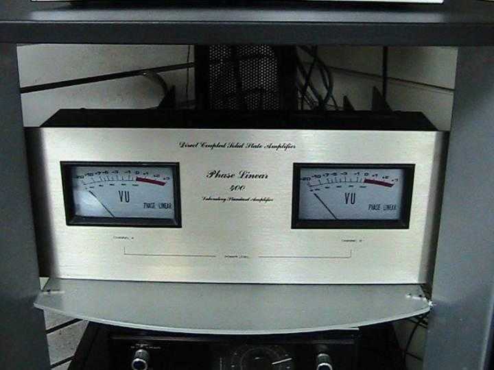

Stvarno sta zelis da pitas? Ako posedujes ovo cudo imas li semu ali bas od tog modela (ne bas tvog nego od modela sa slike)? Na netu ima dosta razlicitih sema.
pa misljenje o bas tom sa slike ........... :angry-yell:
Pa rečenica se ne počinje nikada sa pa a pitanje se završava upitnikom osim ako pitanja nema. Moraš biti rečitiji jer je u suprotnom nemoguće dobiti odgovor koji priželjkuješ. Lično, nemam mišljenje o tom uređaju, samo mi je za pretpostaviti da ako košta koliko već košta i prati ga reputacija kakva ga prati, nije loš uređaj. Pitanje je koliko košta u konkretnom slučaju (polovno, krpljeno, popravljano, odlično očuvano, schrott...) i da li vredi toliko uložiti u njega, hoće li se i tebi dopasti toliko koliko se dopada onima koji ga uzdižu u nebesa. ?

Ukratko, kao i Stein, nisam ga vozio ali ga imao moj poznanik i njegova iskustva se uglavnom podudaraju sa mnogobrojnim esejima o PL  na netu
1. Veliki trafo ali kondovi premali, hladnjaci premali, oce da se pregreje, oce da klipuje, oce da izgori, slabo stoji sa basovima.
2.  Amaterima se ne preporucuje prckanje po PL. Razlog - visok napon i mnogo ampera unutar kutije su ozbiljan (vrlo!!) rizik.
3.  Ako se ne siluje i ne zloupotrebljava deklarisana snaga, uz odgovarajuce kutije moze vrlo lepo da radi na ponos i diku svog vlasnika.

Mr. Carver je imao drugačija shvatanja od konvencionalnih. On je smatrao da ampovi treba da se pogone sa što višeg napona i da u tom slučaju nije potrebno stavljati mnogo veliku kapacitivnost u ispravljač. Nije se insistiralo na velikoj struji koju pojačalo može da isporuči impulsno. (Treba imati u vidu vreme u kome je nastalo ovo pojačalo i koncepcija zvučnih kutija koje su se tada radile.) Pouzdanost se u tom slučaju postiže velikim brojem paralelnih tranzistora u izlazu. Meni se to sviđalo i smatram da je to odlično pojačalo. Ali kao i svaki uređaj te starosti, osvežavanje je obligatno.
sem ako ga ne proda...ako ga proda nekom ko ga zarko zeli i pazi, sve je u redu (retkost).
desavalao se da ga kupe i oni na foru 'devojke iz razreda koju nikad nisu imali a dobili je kad vise nije bitno'...bese li to Bane Bumbar?
fina lepa stvar iz finog lepog vremena ako nije prosla kroz mnogo ruku...smrc verovatno jeste... 'Superhik je zakon'
