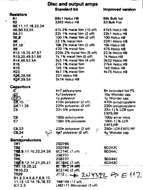

Zen Mod Napisano Novembar 24, 2009 Share #1 Napisano Novembar 24, 2009 zanimljivo ;obratiti paznju na elemente za najnaj verziju ;nemam kompletan text , ali cu skenirati sto imam ... ako iole ima smisla nekompletno takodje cu videti koji je tacno broj magazina i probati naci novi scan od nekoga na big DiyA ......kao sto rekoh - zanimljivo - ima trikovadisclaimer - to sam svojevremeno negde dobio fotokopije - kad sam biJo mali , pa ne zamerite na (ne)kvalitetucomments ?(pic 1/4) Link to comment Podeli na ovim sajtovima More sharing options...

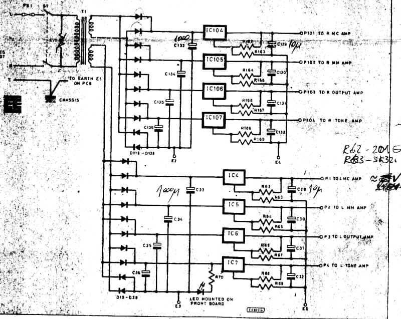

Zen Mod Napisano Novembar 24, 2009 Autor Share #2 Napisano Novembar 24, 2009 2/4 Link to comment Podeli na ovim sajtovima More sharing options...

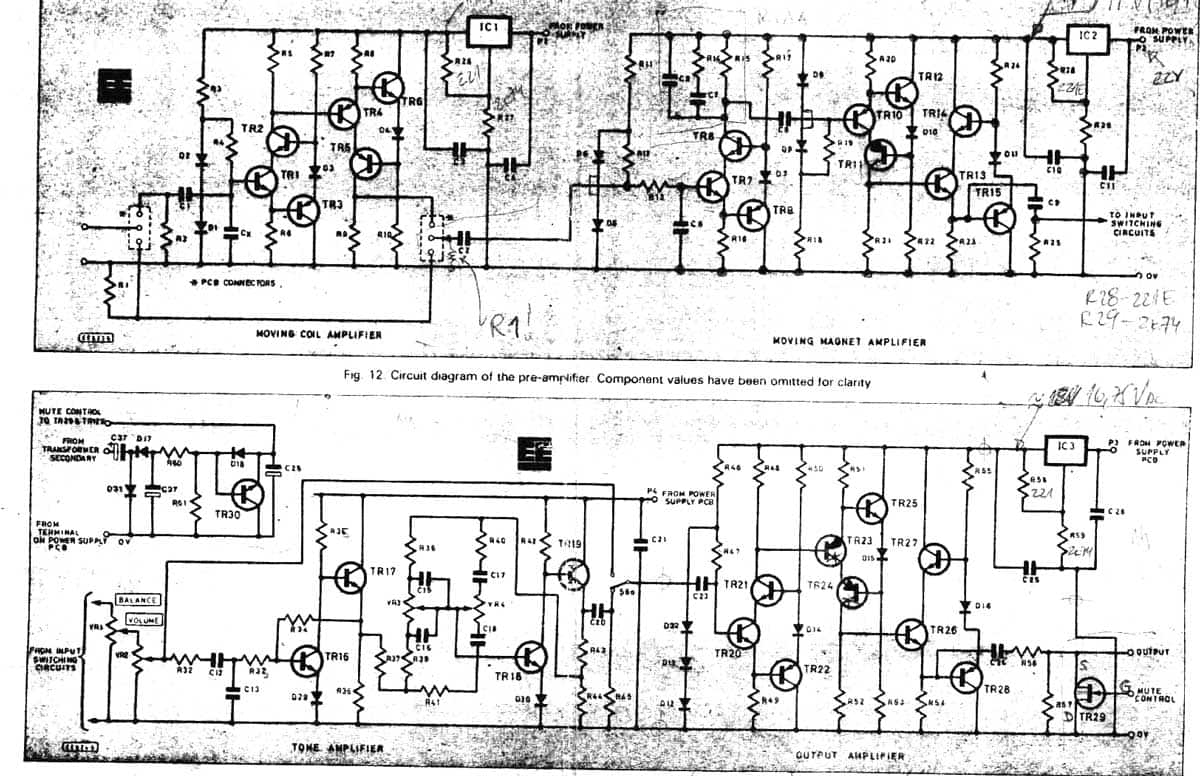

Zen Mod Napisano Novembar 24, 2009 Autor Share #3 Napisano Novembar 24, 2009 3/4 Link to comment Podeli na ovim sajtovima More sharing options...

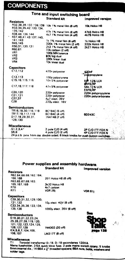

Zen Mod Napisano Novembar 24, 2009 Autor Share #4 Napisano Novembar 24, 2009 4/4 Link to comment Podeli na ovim sajtovima More sharing options...
stein Napisano Novembar 24, 2009 Share #5 Napisano Novembar 24, 2009 Ovoga kad vidim uvek se setim priče vlasnika Elemente, a u najkraćem uz ovu šemu ide i pitanje: "... a šta misliš kako sam zaradio svoj prvi milion?..." Što bi jedan moj drugar rekao: "Lepo, lepo... pravo groblje delova... Prvo saraniš par komada, onda nađeš da škripi, pa dodaš još par delova da to popraviš, pa rodbinu od saranjenih delova, pa njihovu rodbinu i na kraju dobiješ svu rodbinu sahranjenu na istom groblju... E tek kad sve sahraniš, onda radi kako valja... "Na kraju sledi primedba da to možeš i sa jednim operacionim po stepenu i neće bolje svirati, a ni lošije...Mene podseća na te priče, ali šta ja znam... Link to comment Podeli na ovim sajtovima More sharing options...
BlueSky Napisano Novembar 24, 2009 Share #6 Napisano Novembar 24, 2009 Preterana upotreba nečega što liči na Hawksfordovu cascodu. Link to comment Podeli na ovim sajtovima More sharing options...
Sipi Napisano Novembar 24, 2009 Share #7 Napisano Novembar 24, 2009 ....zanimljivo - ima trikova...Jeste, ako pogledamo ideju izlaznog buffera (Tr26,27,28 kao i Tr13,14,15) vidimo kaskodirani EF sa modulacijom radi smanjenja Zout (nalik na WCF) ali bez uticaja prljavstine iz napajanja. Siguran sam da vrlo dobro svira. Mozda izgleda slozeno ali svi delovi kostaju pet dinara i ima ih po trafikama.Gain stage (Tr7 do Tr12 i Tr20 do Tr25) jeste duhovit, ali u svojoj sustini ima nabudzen CFP (Tr21/Tr23 i Tr11/Tr13) koji meni uvek zvuci mutavo i tupo. Mozda ova izvedba menja nesto u tome, al' necemo saznati dok ne probamo Link to comment Podeli na ovim sajtovima More sharing options...
