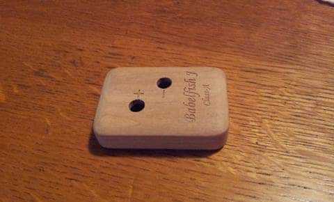

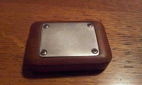

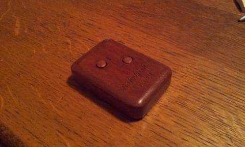

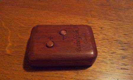

vajs1986 Napisano Novembar 28, 2012 #1 Napisano Novembar 28, 2012 Bilo mi je dosadno pa sam morao nesto preduzeti. Model je napravljen u ArtCAM programu ostalo sam prepustio masini da radi. Jedino jos poklopac od baze nije zavrsen al i to ce uskoro. Delovi -RF modul sa dva kanala i pripadajuci daljinski -Orahovo drvo staro 7 god (daljinski i baza) -Parena bukva (dugmici) -dva relejcica na 12v -par ledovki i mislim da je to to

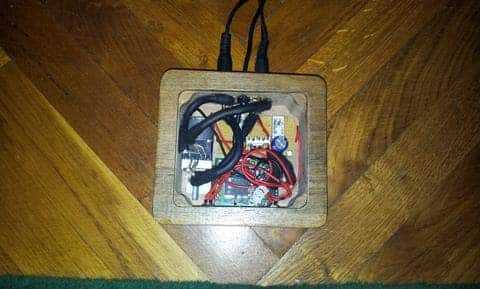

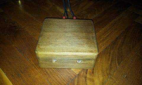

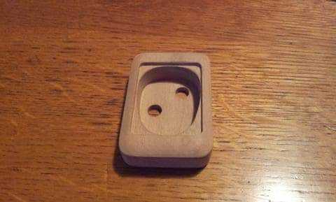

vajs1986 Napisano Novembar 28, 2012 Autor #2 Napisano Novembar 28, 2012 jos slika posto imam problem sa postavljanjem
vajs1986 Napisano Novembar 28, 2012 Autor #4 Napisano Novembar 28, 2012 baza jos treba da se prebajcuje u istu boju kao i danjinski
vajs1986 Napisano Novembar 28, 2012 Autor #6 Napisano Novembar 28, 2012 Zaboravio sam u delovima najbitniju stvar Alps potenciometar motorizovani stereo 10k log

vajs1986 Napisano Novembar 28, 2012 Autor #16 Napisano Novembar 28, 2012 Nego , vajse, jedno pitanjce. Kakva je to masina koja je ovo obradila? Jel moguce neko usluzno "drilovanje" ? Na CNC masini na kojoj inace radim neke druge stvari, al eto posluzi i za ovakva neka dela. Moze naravno. Javi se
