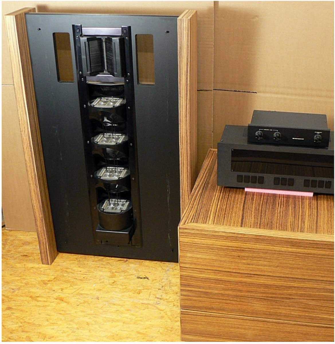

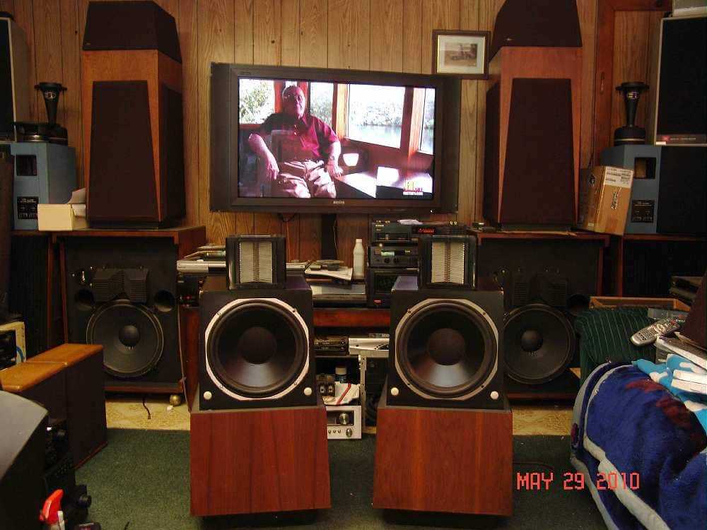

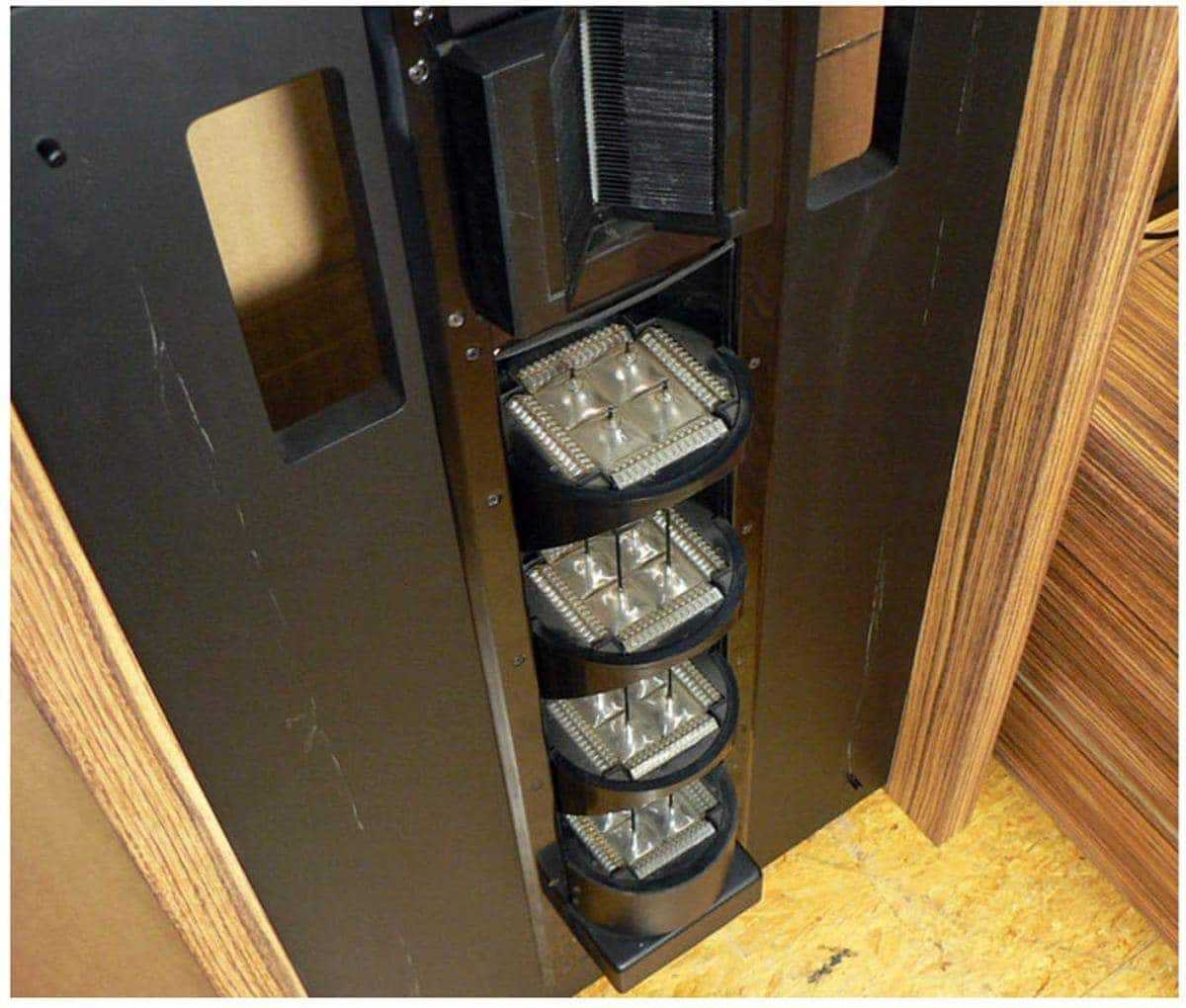

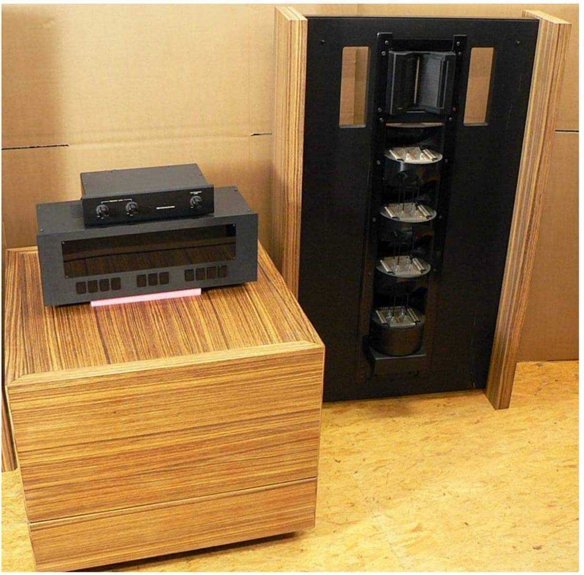

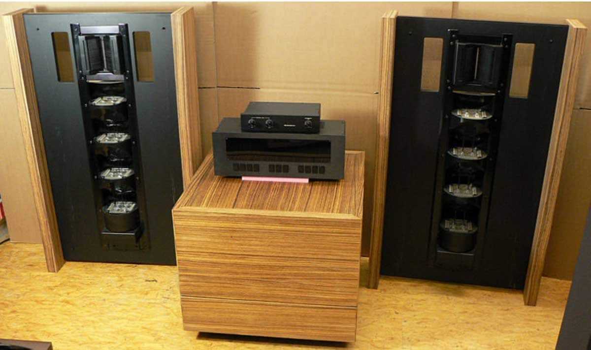

Superfi Napisano Oktobar 4, 2012 Share #1 Napisano Oktobar 4, 2012 Otvaram novu temu jer mislim da ovaj drajver to zasluzuje... Pre par dana sam nabavio kompletan kit za zvucnik TRANSAR II americke firme ESS. Zvucnici u kompletu su AMT-1 i odgovarajuci bas 'komplet' (ne znam kako da ih nazovem, zvucnici jesu ali ne lice ni na sta meni poznato) No, ne privlaci me ta koncepcija...Ono sto mene interesuje je ili nesto poput originalnog ESS AMT 1 zvucnika...ili ono sto je Milan napravio: http://www.moxtone.com/Slavooy.htm Ovo oupste nece biti skoro zavrseno...imam u planu ove kutije eventualno za drugi sistem, tj vecu prostoriju od ove u kojoj trenutno slusam Ekte G. Lako je moguce da ce sistem biti aktivan, svasta nesto... Najbitnije je da se AMT-1 ozivi a ne da od stajanja propadne... Link to comment Podeli na ovim sajtovima More sharing options...

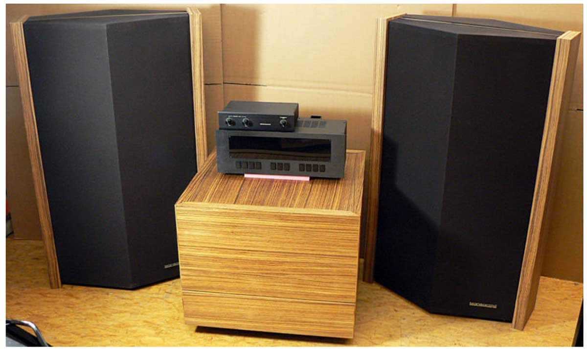

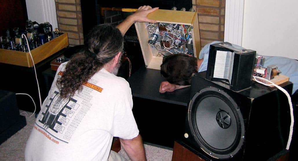

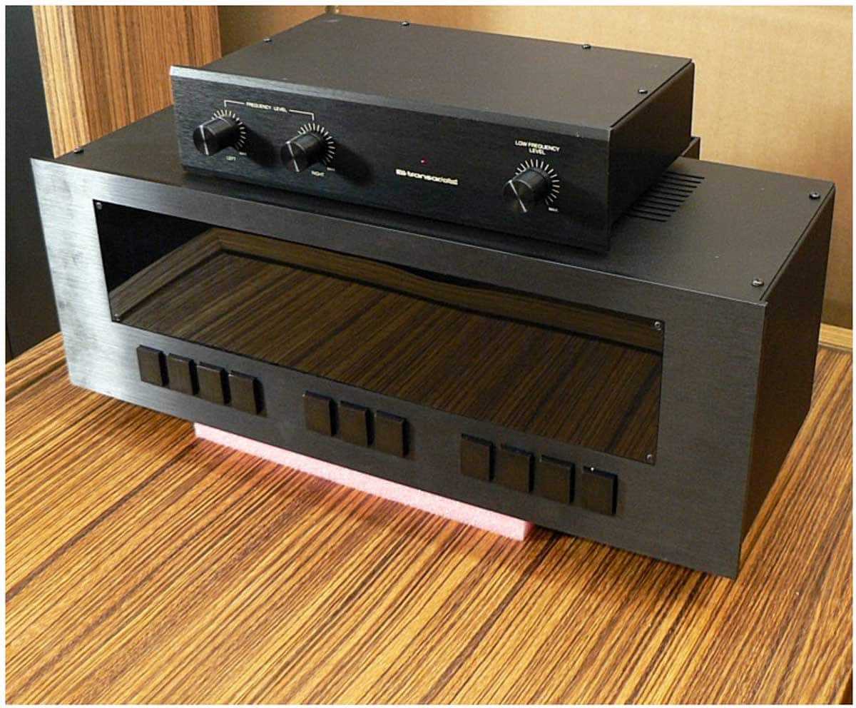

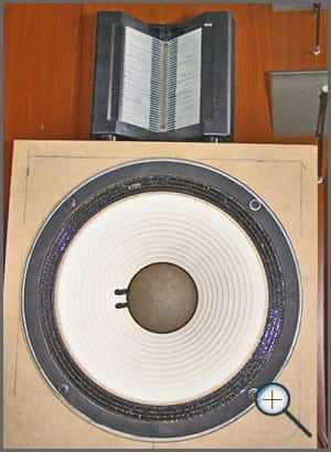

Superfi Napisano Oktobar 4, 2012 Autor Share #2 Napisano Oktobar 4, 2012 PS onaj lik na drugoj slici nije Zen...to je Gary Pimm :-)Ovako je to resio dr Milan :-) (lik koji je izmedju ostalog ponudio svoje vidjenje Blowtorch preampa)PS ima li gde da se nadje taj JBL drajver? Link to comment Podeli na ovim sajtovima More sharing options...
Superfi Napisano Oktobar 4, 2012 Autor Share #3 Napisano Oktobar 4, 2012 Postoji i opcija koju je Boki izneo...Medjutim, u pitanju su custom Seas drajveri koji su nenabavljivi verovatno...a i mislim da je nekako 'prirodnije' da se AMT1 upari sa old school drajverom...Svakako da ce i jedna od opcija biti Sonido...12 ili 15''... Link to comment Podeli na ovim sajtovima More sharing options...

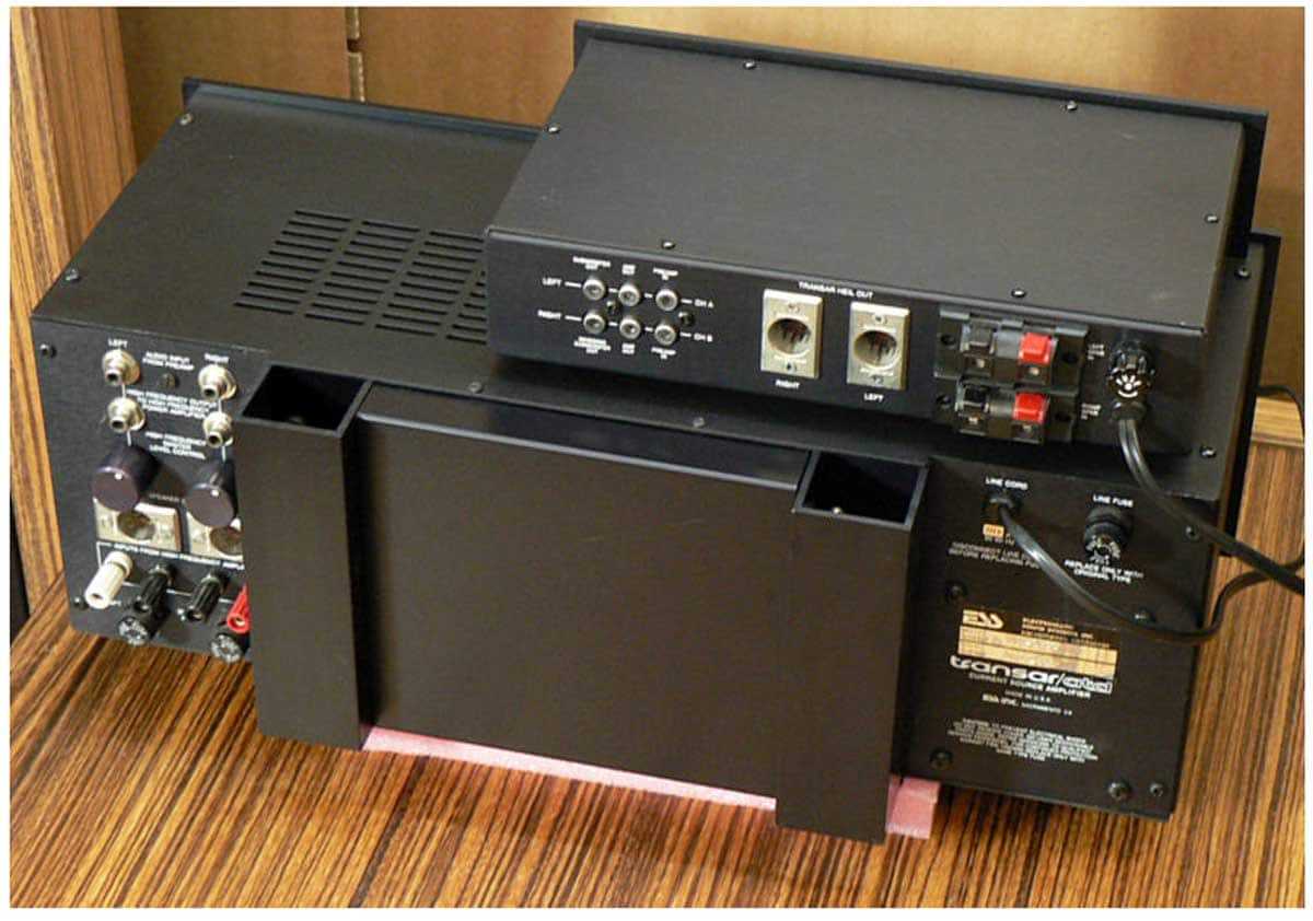

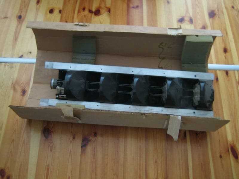

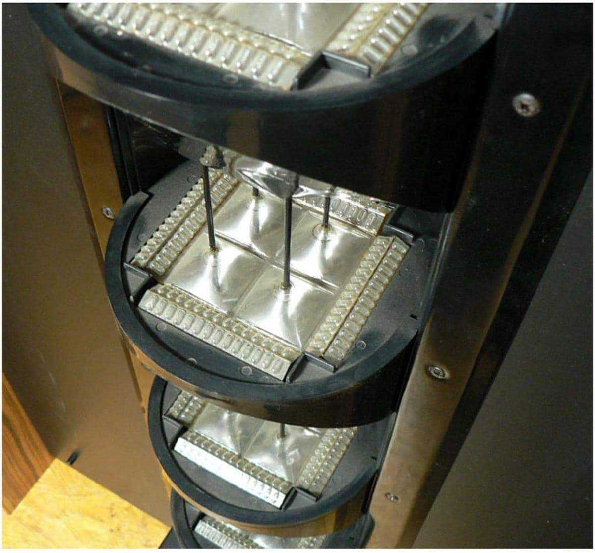

Zen Mod Napisano Oktobar 4, 2012 Share #4 Napisano Oktobar 4, 2012 ajd da ukacim slike Transar-akao sto rekoh , Nele bi nam mogao dati bar nesto podataka ili izvor daljih informacija , sem onog sto (malo ) znamo do sadglede JBL drivera ....... nesto mi se javlja da je bolje novi Sonido nego polovnjak JBLu vezi opcije sa mid eff. SEAS - onda ladno mozes AMT da turis da budu napolju van sobe ......... bolje i to nego da ih davis Link to comment Podeli na ovim sajtovima More sharing options...

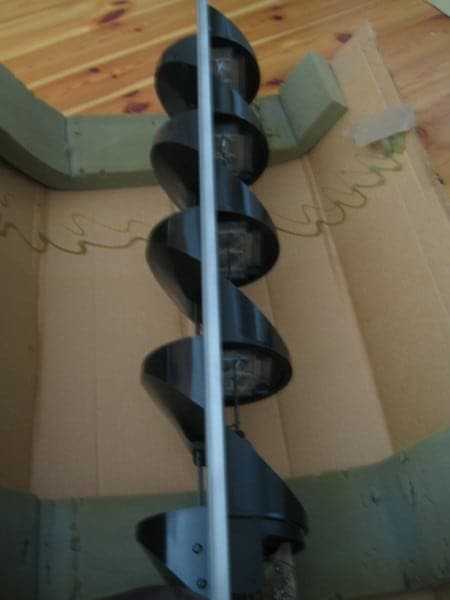

Superfi Napisano Oktobar 4, 2012 Autor Share #5 Napisano Oktobar 4, 2012 poslikacu ih i ja uskoro, samo da nadjem malo vremena... ranih 80ih napraviti membrane od Lexanakoje klize po grafitnim sipkama...sve sa velikim AMT... http://translate.google.rs/translate?hl=en&sl=it&u=http://www.ilgazeboaudiofilo.com/t6622-diffusori-ess-transar-atd-ii-trieste&prev=/search%3Fq%3Dess%2Btransar%2BII%26hl%3Den%26biw%3D1280%26bih%3D639%26rlz%3D1R2ADFA_enRS474%26prmd%3Dimvnsfd&sa=X&ei=P_9tUMeBDInNswa-s4DQBg&ved=0CDYQ7gEwAg Link to comment Podeli na ovim sajtovima More sharing options...

Zen Mod Napisano Oktobar 4, 2012 Share #7 Napisano Oktobar 4, 2012 samo opaska - gde god na netu vidis da neko ima AMT , budi siguran da bi taj isti dao bar levo moodo da ima ceo Transarmislim - ne treba olako odustati od celog sistema ..... samo par detalja koje je onaj Talijan napisao dovoljno govore sami za sebe Link to comment Podeli na ovim sajtovima More sharing options...

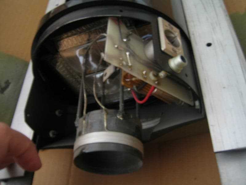

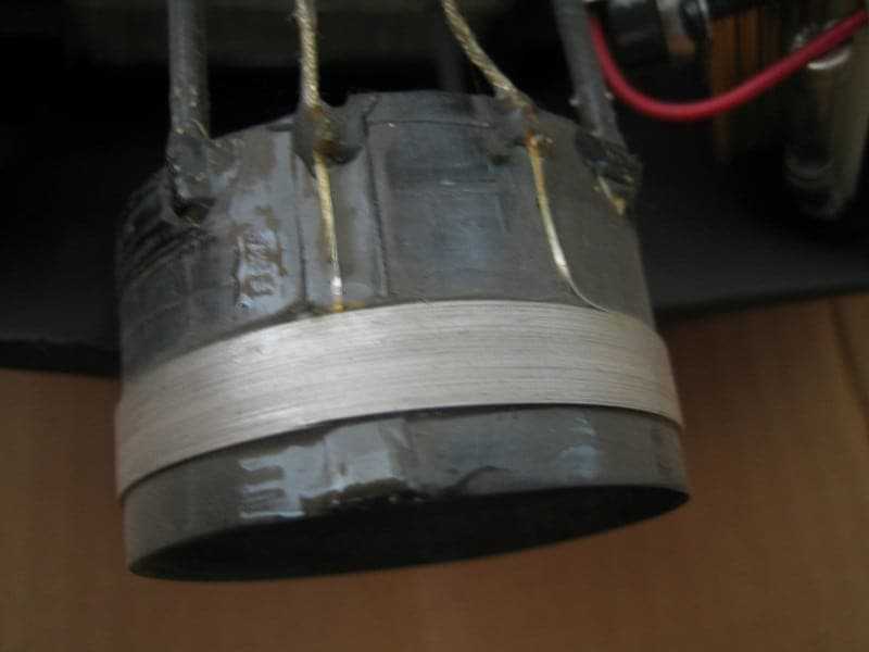

Superfi Napisano Oktobar 6, 2012 Autor Share #15 Napisano Oktobar 6, 2012 Par dodatnih slika jedinstvenog modula, 95-800Hz opseg...Prva slika je pogled od nazad, druga sa strane (na kant) Link to comment Podeli na ovim sajtovima More sharing options...

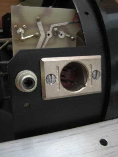

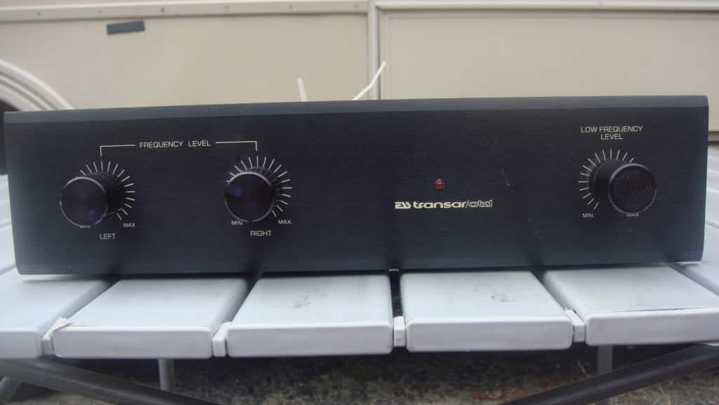

Superfi Napisano Oktobar 6, 2012 Autor Share #16 Napisano Oktobar 6, 2012 Ulazni deo (to tek treba prouciti) i kalem Link to comment Podeli na ovim sajtovima More sharing options...
Superfi Napisano Oktobar 6, 2012 Autor Share #17 Napisano Oktobar 6, 2012 Grau,nisam ja ispred sebe postavio nikakav projektni zadatak...Pokusavam da nadjem na netu informacije kako da najpametnije isfrikombinujem...Pa ne mislis valda da cu ja da projektujem zvucnike???Milan Moxtone i Lynn Olson te Gary Pimm znaju jako puno i nema greske u bilo kojem od ona dva projekta iz prvog posta. Siguran sam 100%Inace, uopste mi nije ideja da pucam neku ozbiljnu lovu ili da pravim zadnji zvucnik u zivotu...Imam jako dobre zvucnike sa kojima sam extra zadovoljan (sifra 'govnjava motka'). Jednostavno je greota da ovakav drajver stoji neupotrebljen...A to je bilo receno u prvom postu.Opet, ovi mid bas paneli mi nekako ne ulivaju poverenje...To deluje nesvakidasnje svakako ali u isto vreme i prekomplikovano i krhko...Membrane su meke, uvijaju se pod prstima...(lexan). No, na netu sam nasao podatke da su u Transar II verziji sve mane verzije I ispravljene (pouzdanost,...) i da se II odlikuje zapravo neverovatnom robusnoscu. Mos' misliti koliko im verujem :assshake:Ceo taj panel bez magneta nema 3 kg. Magnet je ogroman i ima skoro 10kg...Sub naravno nemam. Ali imam nesto sto lici na skretnicu...I to tek treba prouciti Link to comment Podeli na ovim sajtovima More sharing options...

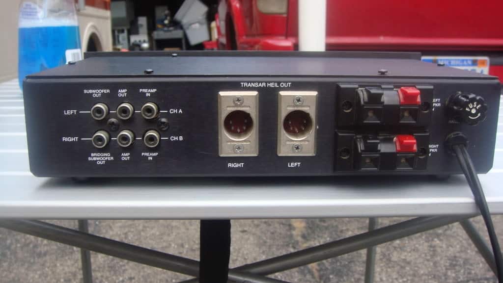

Superfi Napisano Oktobar 6, 2012 Autor Share #20 Napisano Oktobar 6, 2012 skretnica (slika je sa diyaudio.com,moja je ista) Link to comment Podeli na ovim sajtovima More sharing options...
