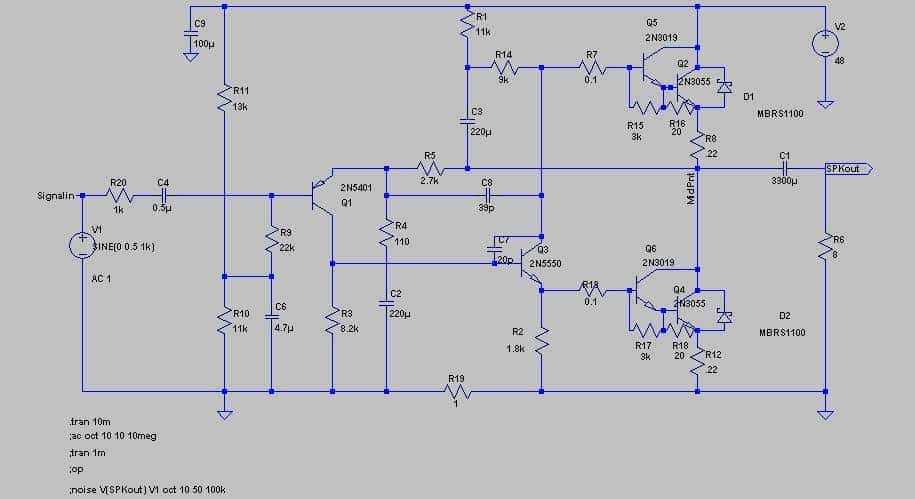

Hey Pigy !Za neko ` bugdet` SS pojacalce koje koristi u izlazu jeftine 2N3055 ili neke slicne Tr. paznju mi je privukla ova semica koju je zalepio neki Kinez na Big DIY , radi se o varijaciji starog JLH amp-a ali koji radi u B klasi , znaci da ovo ne zahteva neke posebno velike hladnjake za 2n3055 i slicno , jedino sto me malo buni kod ove seme jeste temperaturna stabilnost izlaza .Licno cenim da Mozda ovako nesto treba probati da se napravi .Pozdrav !
Hvala Zen,nesto sam zabrljao izgleda..... :oke:Sto se tice sema sa 2N3055 ima brdo,mnogi DIY holicari preporucuju da se zaobidje 2N3055 i da se na jnjegovo mesto stave drugi moderniji tranzistori, iz grupe MJ ili MJE i slicno. kao sto sam rekao sve ovo je hobi i zanimacija,za mnogo manje para se moze kupiti dobar fabricki brand polovan pojacivac, ali nije to to,zato se igramo sa onim sto volimo. Znam da Ge ytanzistori ne mogu se uporedjivati sa Lampama, mada bih volio kad bih mogao da uparim lampe na ulazu a Ge na izlazu :guitarplayer:Moje neko razmisljanje sto Ge tranzistor,je to sto sam mislio da na zvuk veoma utice materijal od koge je tranzistor napravljen,recimo na neku vrstu toplog zvuka sto mislim da kod Si ampova nije moguce dobiti.Neki vele ljudi da je to sto ranije seme su koristile single tranzistor na ulazu pa su dominirali drugi harmonici dok kod LTP ulaza dominiraju 3-rd harmonici, pa je zvuk malo ,,topliji,, kod Ge. Ja polazim od osnove da kao sto vrsta materijala kod zvucnika utice na cistinu,boju zvuka(nije isto da li je membrana od kevlara,aluminijuma ili PP),tako sam smatrao da iako Ge tranzistori nisu usavrseni,mogu dati lep topli zvuk. Eto zasto moje razmiljanje o njima. Mnogi pljuju Ge ampove zbog nestabilnosti ,male ft i itd, a da nisu nikad napravili nijedan amp sa Ge tranzistorima. A posto je zvuk subjektivna stvar,onda svako ima pravo na izbor sa cim ce se igrati,neko voli lampe,neko instant IC resenja,neko muku muci sa A klasom..i tako, ja sam ovo pokrenuo u nadi da ce mi neko pomoci da uradim da mi proradi pojacivac a ne da dobijem Hi end pojacivac. Da ptam,elem da li mi neko moze pojasniti zasto se kod Ge tranzistora koristi iskljucivo NTC,zener dioda za stabilizaciju mirne struje i temperature, dok kod Si se koristi tranzistor Vbe bias,kako ga nazivaju,ja cu ga nazvati temperaturnim kontrolorom... :Dizzy: Ja sam pretpostavljao da je to zato sto su Ge tranzistori veoma nestabilni i netolerantni na temperaturu pa je morala strozija kontrola temperature da se uvede,t.e pomocu NTC elemenata,zener diode itd, iako se to odrazava na izoblicenje zvuka zbog nelinearnostio NTC-a, sta vi mislite o tome. Pozdrav ,drago mi je sto me pratite i odgovarate na moja sasava pitanja... :wild:
