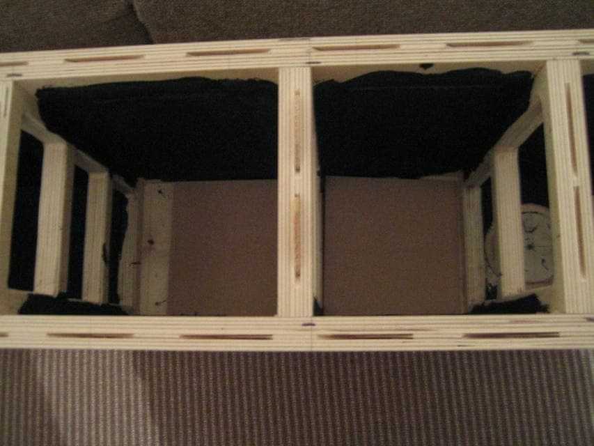

Superfi Napisano Avgust 20, 2012 Autor #2 Napisano Avgust 20, 2012 Za razliku od originalnih Ekti, ja sam moje malo izmenio. Jednostavno, onaj asimetricni dizajn mi nikako ne odgovara. Naravno, posle konsultacija. Smanjio sam i visinu, povecao dubinu, zadrzao isti razmak izmedju drajvera. Minorne izmene za po meni mnogo elegantniji izgled. Zbog cvrstine kutije odlucio sam da ne radim zaobljene stranice. Kasnije ce se videti kako sam pokusao unutrasnjost kutije da ojacam dodatno i da izbegnem paralelne stranice (smanjim uticaj stojecih talasa).Materijal: 26mm brezov sper, prednjica nastala lepljenjem 2 sloja + dodavanjem dodatna 2 sloja HDF-a debljine 7mm svaki.Unutrasnjost kutija: kondor 3mm, lepljen neostik lepkom (neostik delimicno rastvara kondor tako da je strasno lepljivo, smrdljivo i tesko ispravljivo ako se negde pogresi. Nakon toga je cela kutija (zidovi i upornice) premazana sa nekom smesom na bazi plastobita...

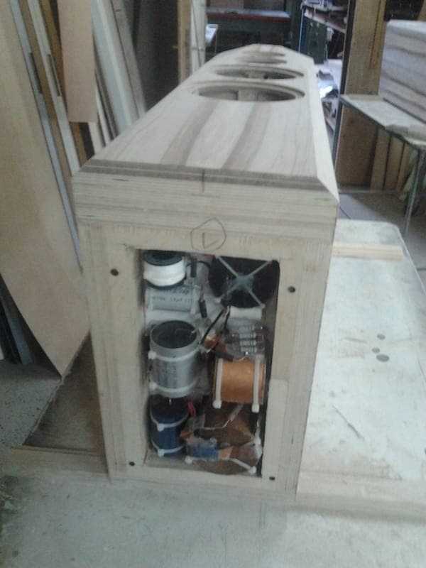

Superfi Napisano Avgust 20, 2012 Autor #3 Napisano Avgust 20, 2012 Na ovoj slici se delimicno sve to vidi.Druga slika (nadam se) pokazuje sta sam radio iza bas drajvera: lepio sam po meri isecene komade MDF kako zadnja stranica ne bi bila paralelna sa prednjom. Isto to sam uradio i sa gornjom stranicom. Sve je spajano keksovima i Henkel lepkovima (3 tipa, za svaku namenu razlicit).

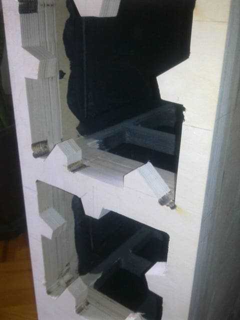

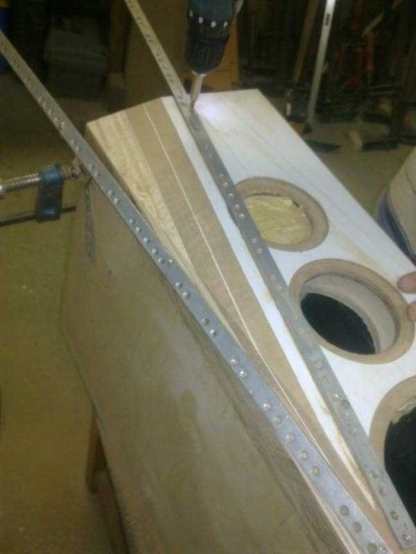

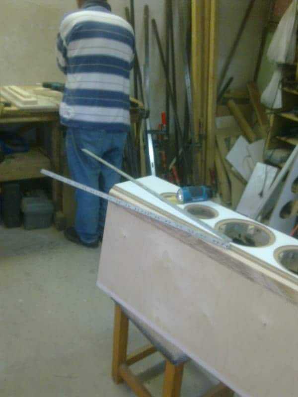

Superfi Napisano Avgust 20, 2012 Autor #4 Napisano Avgust 20, 2012 Najkomplikovaniji deo je bio odsecanje uglova sa amaterskim alatom...Nista od ovoga (sem aluminijuma) nije radjeno na CNC-u. Opet, mala izmena u odnosu na originalnu Ektu je doprinela mnogo elegantnijem izgledu. Na netu nismo uopste nasli kako rade uglove na kutijama tipa Avalon ili Ekta...sem jednog sajta gde su pokazali rucnu testeru???

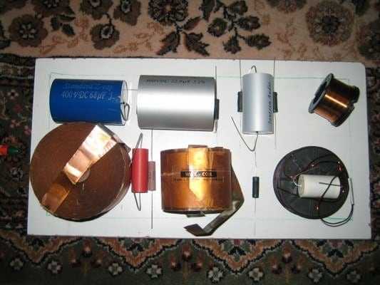

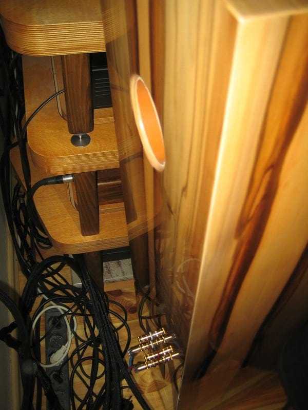

Superfi Napisano Avgust 20, 2012 Autor #8 Napisano Avgust 20, 2012 Upotrebljeni delovi u skretnici su oni koje je i Troels preporucio: u zavisnosti od uloge, Jantzen kondovi: Silver Z na srednjaku i visokotoncu, wax coil, Mills zicani otpori,...iskljucivo zbog lake nabavke. Kasnije sam saznao da jos mnogoblize imam i neke druge opcije (Mundorf) ali vec je bilo gotovo. Skretnica je odvojena (u zasebnoj komori i punice se peskom).Ozicenje je kompletno Cardas, oko 4 kvadrata na basu i 2.5 na srednjaku i visokom.Terminali bi-amping WBT.

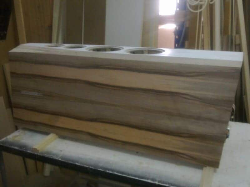

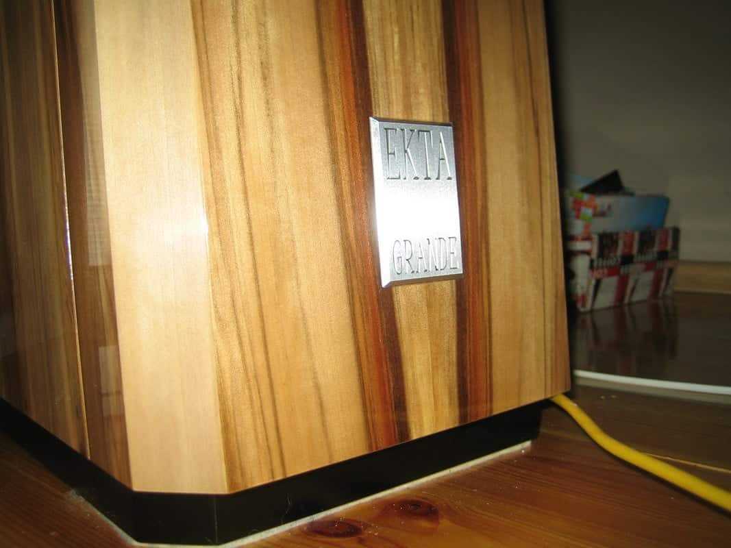

Superfi Napisano Avgust 20, 2012 Autor #10 Napisano Avgust 20, 2012 Furniranje je radjeno presom na visokoj temperaturi. Kao sto sam vec rekao, furnir je pazaren u Pazovi, Freish ili tako nekako, imaju ogroman izbor. Nenormalno tesko je bilo odluciti se za vrstu...Posle treceg! puta, presekao sam i uzeo satenski orah.

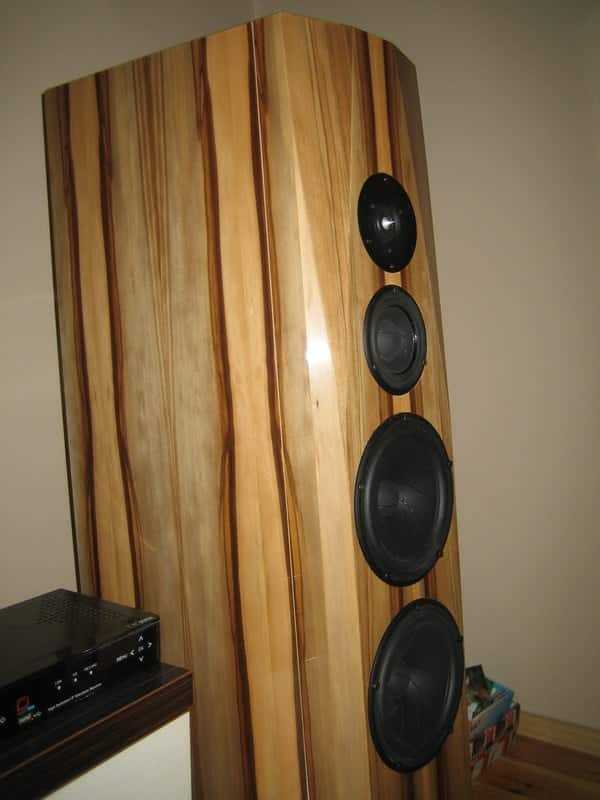

Superfi Napisano Avgust 20, 2012 Autor #11 Napisano Avgust 20, 2012 Finis je lak, ono sto bi Rade rekao opaco, 8 slojeva laka i poliranje pastom do besvesti...Gotov rezultat je ovo

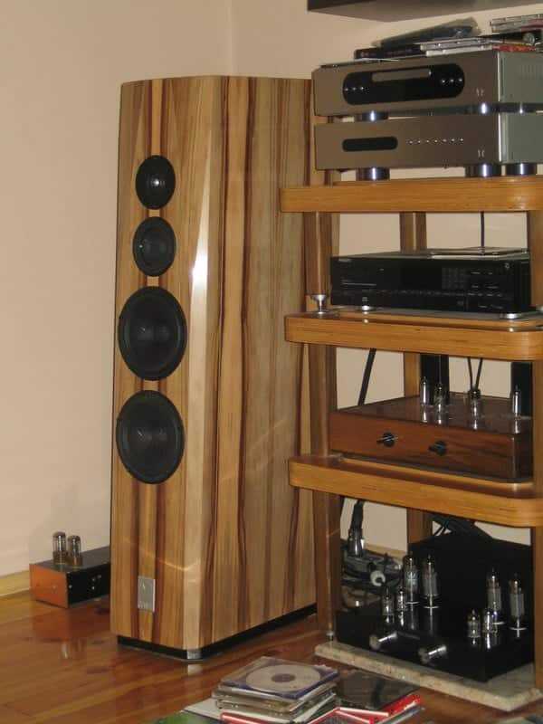

Superfi Napisano Avgust 20, 2012 Autor #13 Napisano Avgust 20, 2012 i na kraju koliko ja sa mojim aparatom mogu to da docaram...
