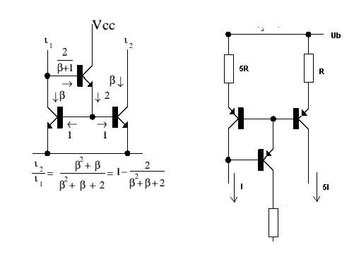

BlueSky Napisano Novembar 19, 2009 Share #45 Napisano Novembar 19, 2009 ZM, imaš li tekst koji prati tu šemu? Na netu sam nalazio samo šeme bez ikakvog popratnog teksta. Link to comment Podeli na ovim sajtovima More sharing options...
Zen Mod Napisano Novembar 19, 2009 Autor Share #46 Napisano Novembar 19, 2009 ZM, imaš li tekst koji prati tu šemu? Na netu sam nalazio samo šeme bez ikakvog popratnog teksta."zaisti i bice ti dato . "- Kapetan Nemo ( nisam ubacio gore postovanu semu jer je tesko vidljiva pri konvertovanju)Stochino fast amplifier design.pdf Link to comment Podeli na ovim sajtovima More sharing options...
BlueSky Napisano Novembar 19, 2009 Share #47 Napisano Novembar 19, 2009 Zahvaljujem Link to comment Podeli na ovim sajtovima More sharing options...
ZZZ Napisano Novembar 19, 2009 Share #48 Napisano Novembar 19, 2009 ultra fast design je objavljen u Wireless World-u,nekada davno, tu sam i to i video.mozda imam negde foto stranica...?*dupli cascode stepen za svaku granu drasticno poboljsava...i malo finiji strujni odvodine oni samo sa jfetom i r...*ali ako ces za bal dac,onda mozda najbolje rezultate dobijes sa diskretnimtransimpedance kolom 2xSE...mnogo je jednostavnije a rezultati boljikonverzija I to V se vrsi na eksternom Rza do-pojacnje napona moze itube stage... Link to comment Podeli na ovim sajtovima More sharing options...
Zen Mod Napisano Novembar 19, 2009 Autor Share #49 Napisano Novembar 19, 2009 nije za I/V ..... nesto drugo .sto rece Sipi - sve oko diff stepena zavrsavam kaskodom ..... a ovo ogledalo nije za diff stepen Link to comment Podeli na ovim sajtovima More sharing options...
