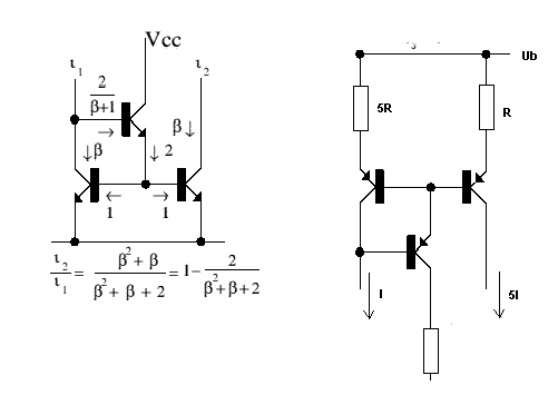

Impuls Napisano Novembar 15, 2009 #23 Napisano Novembar 15, 2009 Nece raditi! Morali bi prvo nauciti koristiti spoj sa tranzistorom u spoju kao dioda. Samo jedna dioda moze ici na baznu vezu a ne dve. razlika u Vbe ce zakociti jedan tranzistor i jedna grana nece imati struju.p.s. ne mogu vise da gledam greske pa sam dosao u svojstvu glasa razuma

Sipi Napisano Novembar 15, 2009 #27 Napisano Novembar 15, 2009 ma radila bi i sa jednim hFetom viska ....Ma moze na 300 nacina, 'bes strujno ogledalo, nek' se nama Impuls vrn'o

ZZZ Napisano Novembar 19, 2009 #43 Napisano Novembar 19, 2009 po mom iskustvu nije problem mirrornego diff par, koncept ulaznog dela...?mislim da to treba izbeci.*sto se tice resenja za curr mirr pogledati verziju ultra fast ampligiovanni stochinnonisam siguran tako nesto...cheers
Zen Mod Napisano Novembar 19, 2009 Autor #44 Napisano Novembar 19, 2009 dobro - u onome sto mene interesuje nije CM upotrebljen u kontekstu diff stepena , bar ne na klasican nacin ;no - evo seme stochino ampa , da se zna na cega si mislio - po svoj prilici one dve diode zanimljivo vezano
