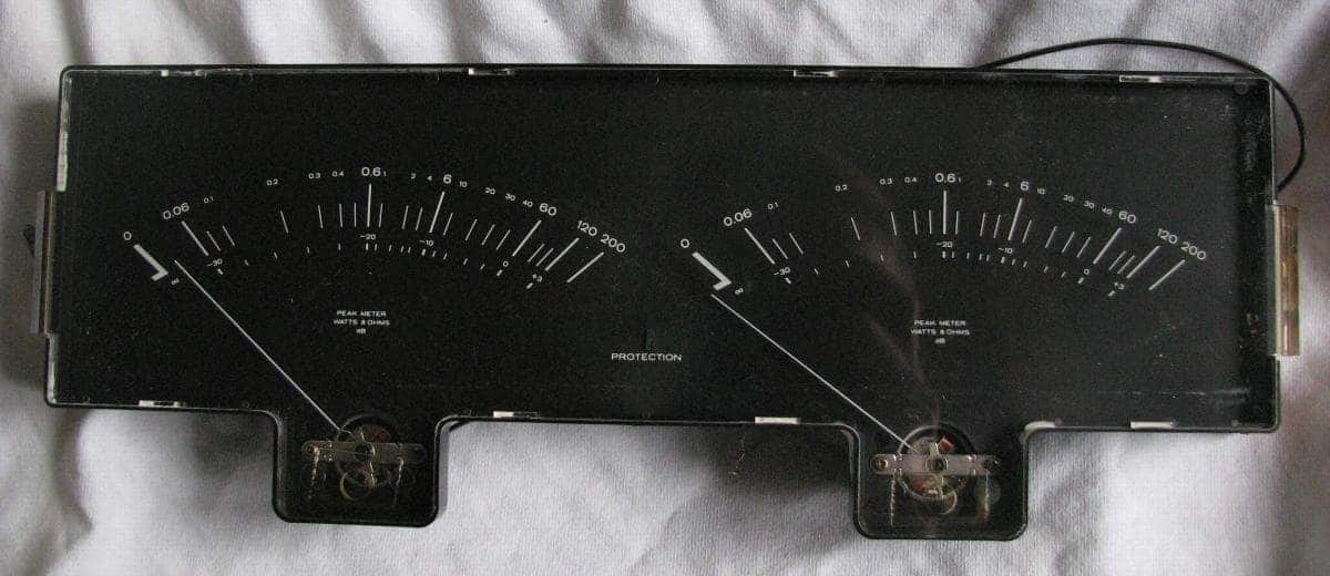

Ajd, rekoh, da otvorim temu, nezavisnu od samog uređaja u kojem bi se VU metar primenio... Većini samograditelja, cenim, osim estetski lepe prednjice, jednostavne i diskretne, ništa više i ne treba, sva se preostala energija (i sredstva, dakako) preusmeravaju u kvalitet samog pojačala, napajanja, konekcija itd... Nekolicina pak, uključujući i malenkost mi, voli neku "dinamičnost", da se nešto "dešava" na toj prednjoj ploči...Jedan od načina da se prednja ploča pojačala "razigra" je ugradnja analognih VU metara. Mene je to od vremena kada sam, još kao klinac, izlazio u prve kafiće (tada su uglavnom u imenu imali zvučni dodatak "Bar" - "Crveni Bar", "Plavi Bar" itd) i blenuo u fabulozne, ogromne JBL kutije i pojačala sa ogromnim srebrnim dugmićima i panel cajgerima strašno fasciniralo... Već odavno ne izlazim po tim mestima koja danas više i nemaju takve zvučnike, sve je nešto posakrivano po ćoškovima, nema đuskanja u večernjim satima dok sa decom proveravamo da li je domaći urađen za sutra i da li su zubi oprani, nema više polica na kojima se kinđure fabulozni Marantzi i Techniksi zbog kojih sam balavio...Ajd rekoh, da vidim, šta se može odraditi u kućnoj varijanti, čisto da udovoljim svojoj nostalgičnoj potrebi da blenem u cajgere...Pretraga je dala prilično interesantne, ali i skupe rezultate.http://www.aliexpress.com/fm-store/208837/211068331-497952663/HIFI-Export-to-Japan-high-precision-VU-meter-pre-amplifier-DB-Audio-power-level-meter-sound.htmlSa desne strane, lepo piše crvenim "Can not deliver to Yugoslavia" (biće da pojma nemaju šta se ovde dešavalo u protekloj deceniji) a i cena od preko 30 dolara po komadu baš i nije nešto prijateljska...Ima lepih primeraka, velikih, taman za prednju ploču veličine 200x440mm, ali, kako rekoh, avaj... cena je .... :(post-13-0-24854600-1333959227_thumb.jpg post-13-0-48278800-1333959238_thumb.jpgNije mi mnogo šta drugo preostalo nego da se kao i uvek do sada, snađem kako znam i umem...I tako sam lepo bio strpljiv i čekao, čekao i ... dočekao... :)Natrčao po veoma dobroj ceni, još boljim uslovima (zamena moguća) jedan stari Hitachi HMA-G2 (mlađi, manji i značajno jeftiniji bratić HMA-8500MkII) i nakon zamene (trampe) i provere ispravnosti, izvadio iz originalnog pakovanja ovo:post-13-0-87137800-1333960031_thumb.jpgTrenutačno radim na tome kako izvesti prednju ploču sa otvorom (detaljisanje oko dimenzija) a samo povezivanje ne bi trebalo da bude neki problem. Najlepši detalj je činjenica da nije u pitanju klasičan VU metar sa dB skalom, nego je skala sa vrednostima u W/8oma. Pretpostavljam da ovaj moj cirklotron može da proizvede tih 60W ili bar blizu toga pa je VU metar legao k'o budali šamar... :)Eto, toliko...

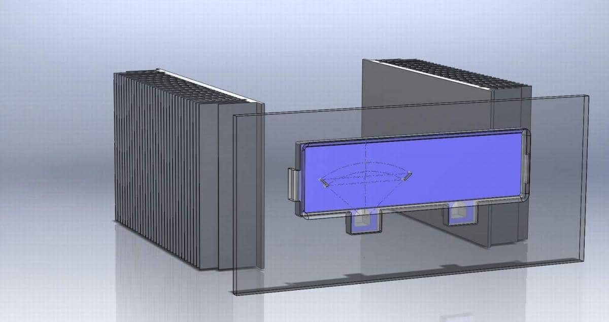

Rizikujem da me se opljuje zbog "fotošopiranja" ali svejedno... Evo ideje koja je u razradi... Voleo bih kada bi već sve bilo izrezano, oglodano i izbušeno, ispolirano, ali... nije, pa za sada samo matematiziranje pre nego se sve stavi na glodalicu da se izbuše rupe. Hladnjake, VU metre i prednju ploču imam, imam i trafoe pa mi sleduje konkretni dizajn ostatka kućišta... (prednja ploča na slici je prozirna da se vide gabariti VU metra - rupa 280x70mm)post-13-0-88635900-1333961595_thumb.jpgNadam se da ću uspeti da izvedem majmunizaciju sa plavim osvetljenjem sa strane gde su nekada bile sijalice, postoje štampane pločice, prihvat i neka vrsta prizme kroz koju se svetlost preusmerava da osvetljava celu prednju ploču... Na fotografiji se baš i ne vidi, ali za razliku od većine VU metara, ovde oznake nisu štampane na pozadinu nego na zadnju stranu prozirne prednje providne ploče... Sledeća slika sa led diodama (ako bude uspelo kako planiram) :)

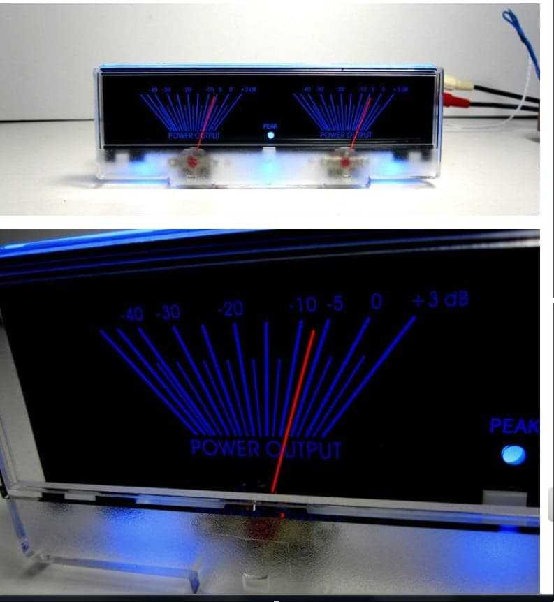

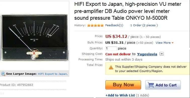

A šta je sa onim "Niškim" VUmetrima? Pardon , ampermetrima.Nije ti bilo žao da kvariš Hitachi?Na HiFi forumu ima na oglasima za 20€ neki VIO metar modul. Ako ti se ne svidja a ti promeni cajgere sa tim Hitachijevim.http://www.hi-files....etter-pm-100st/
Gledao sam te Monacore, ali pošto je budžet bio "trampa ili ništa", a i imam one tvoje koji su značajno dimenziono manji (manji od HMA ali veći od Monacora), potom mora da se rastavi i prerađuje... Ovo kako rekoh, ispade k'o budali šamar... ;)

Naravno da se može praviti... Od davnina čuvam neke egzemplare, sa idejom kao, praviću... pa ništa... Ovo sa menjažom mi baš dobro došlo, a pride sam zafatio i jedan sasvim korektan stereo amp koji jest ostao bez instrument table, ali će zato uz dodatak parčeta alu limene ploče na mesto instrumenata biti vraćen u upotrebljivo stanje :)Hteo sam malo i da trabunjam na račun pozicija 0dB na instrumentima, na ovima je 0dB malkice na drugačijoj poziciji od standardno rasprostranjenih pa ću malo i da procunjam šta i zbog čega...
