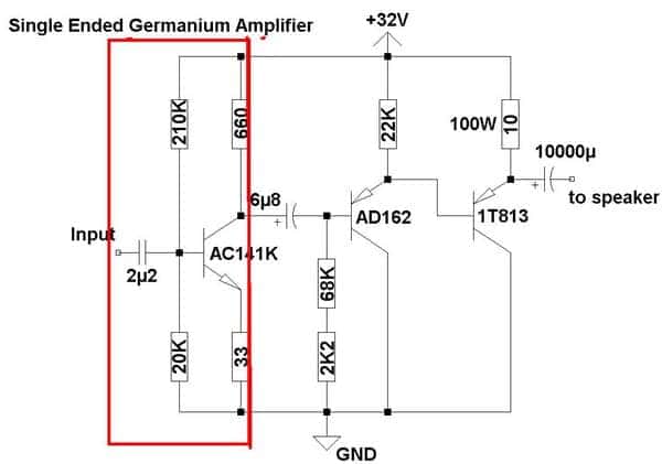

bata bane Napisano Novembar 6, 2009 Autor #15 Napisano Novembar 6, 2009 uuuffff, fala na iscrpnim odgovorima...medjutim dobio sam odgovore kao sto sam i postavio pitanje... moje iskustvo sa lampamaje je prilicno sturu takoreci nikakvo, pa mi ni tehnicke specifikacuje mnogo ne znace...elem, mozda je bolje da kazem sta mi treba...preamp koji ce da dodje umesto uokvirenog dela na schemi a da...1) ima relativno visoku ulaznu otpornost...(jer to katode folower) 2) da moze da da 15-20V, obzirom da Ge nema nikakvo gainunapred se izvinjavam na terminoloski laicki postavljenim zahtevima
Sipi Napisano Novembar 6, 2009 #16 Napisano Novembar 6, 2009 To Bane, stavis cevku umesto ac141 i jedan dobar MOSFET umesto AD162 i 1T813 i ima tvoje germanijumsko pojacalo da svira k'o zmaj (moze da se zove "Klin corba amp")
bata bane Napisano Novembar 6, 2009 Autor #17 Napisano Novembar 6, 2009 To Bane, stavis cevku umesto ac141 i jedan dobar MOSFET umesto AD162 i 1T813 i ima tvoje germanijumsko pojacalo da svira k'o zmaj (moze da se zove "Klin corba amp") ako se stavi neki JFet...more sve da se izbaci , samo se turi 1T813B i... ali to ce Zen...tako je reko...
