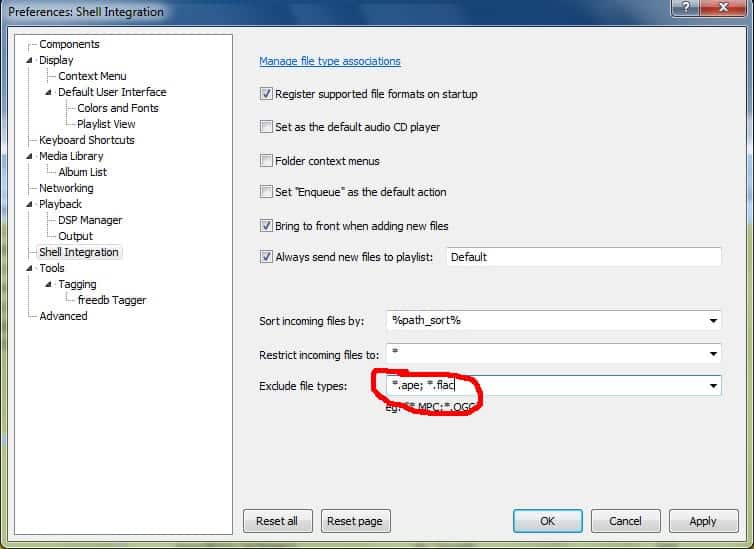

Sad i Koja a ja i dalje ne razumem 'problem'Ako nemas .CUE listu kreiranu vec samo veliki fajl sa xx pesama u njemu, onda si u problemu ali ne znam kako si i dosaodo takvog fajla - obrisi ga ili se pomiri s tim da ces slusati muziku bez mogucnosti da ista biras, preskaces numere itd.Ako imas .CUE fajl, onda lepo uradis kako je First napisao. Moze i lakse kada je foobar podrazumevani plejer. Treba jospar stvari podesiti u Preferences >> Shell Integration (vidi slicicu u prilogu). U bilo kom folderu sa muzikom klikni (ili dvoklik)na .CUE fajl i tvoj album ce biti uredno na plej listi u foobar-u.post-9-0-83774400-1332609112_thumb.png

На срећу, ово не мора, тј не морају бити издељене песме. За ово је битна опција "Exclude File Types" са сличице коју је dj.nik поставио - треба обрисати *.CUE и то поље оставити празно, и тада ће се, када се превуче фолдер са албумима, видети и појединачне песме (по .CUE фајлу), а да се фајлови не раздељују.Но, сада остаје проблем, да када се превуче фолдер са имиџ и CUE фајлом, виде се и појединачне траке, што је добро, али се види и имиџ фајл целог ЦДа, што није пожељно (због рецимо слушања песама у suffle моду, а не албума). Кад би било могуће направити рестрикцију по величини фајла, нпр. да се фајлови већи од 150MB не додају у листу...Тиме би се имиџ фајл целог ЦДа (у .WAV, .APR, .FLAC, .WV, .AAC... небитно) сакрио а видели би се само подаци из .CUE фајла. Но, и овде би било изузетака који би морали ручно да се уносе.Још је боља варијанта ембедовања .CUE фајла у сам имиџ фајл, где се превлачењем тог једног имиџа у плејлисти виде одвојене песме.Захваљујем се свима на одговорима.

Контам. То је CUE фајл у функцији фајла плејлисте (као .PLS фајл) са тачним редоследом песама. ОК, то сам питао јер сам у једном тренутку посумњао на исправност мог начина резања/риповања. Но добро је.Мени је најважније да ми песме имају редне бројеве на почетку имена фајла, што при риповању увек изаберем, па их, такве, обухватим и пребацим у неки бурнер. И ту је крај.ОК, да се вратимо на тему, видећу да наставим са конвертовањем у посебне фајлове. До тада, да покушам да сконтам како неки људи користе Фубар са имиџ и CUE фајловима и то без проблема типа да се у плејлисти нађе цео албум у једном фајлу од 60 минута, чисто радозналости ради... ;)EDIT:Дакле, фора је да се искључе *.APE, *.FLAC итд фајлови од додавања у листу а да се омогући додавање .CUE фајлова. :hot:post-834-0-27611900-1332637698_thumb.jpgЗначи, решење је одлично али само за оне који имају само имиџ + CUE фајлове у својој колекцији музике. За оне који имају и посебне фајлове заједно са имиџ и CUE фајловима, ово решење не ваља.
