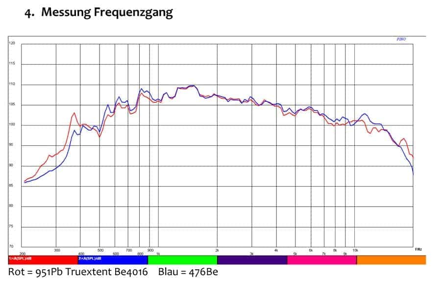

Evo sta kaze google translate:9th ConclusionThe drivers are compared here both without doubt world class.It is not even approach, a comparison with the titanium Plärrern all kinds.Not even with the BMS-acclaimed 2-way pressure chamber drivers. No Way!For us it is neither technically nor measured sound obvious to say which of thedrivers ofis better. Both sound sensational.As seen from the price and because of the JBL 476Be anyway for normal mortalscan not beis received, the decision is easy.RADIAN with TRUEXTENT BERYLLIUM.
ako je verovati merenju , neko je tu nekog , i to veoma dobro , iskloniraogood to know ...... mada se nesto ne vidim kao kupca ni jednog ni drugog ...... :sarcastic_hand:

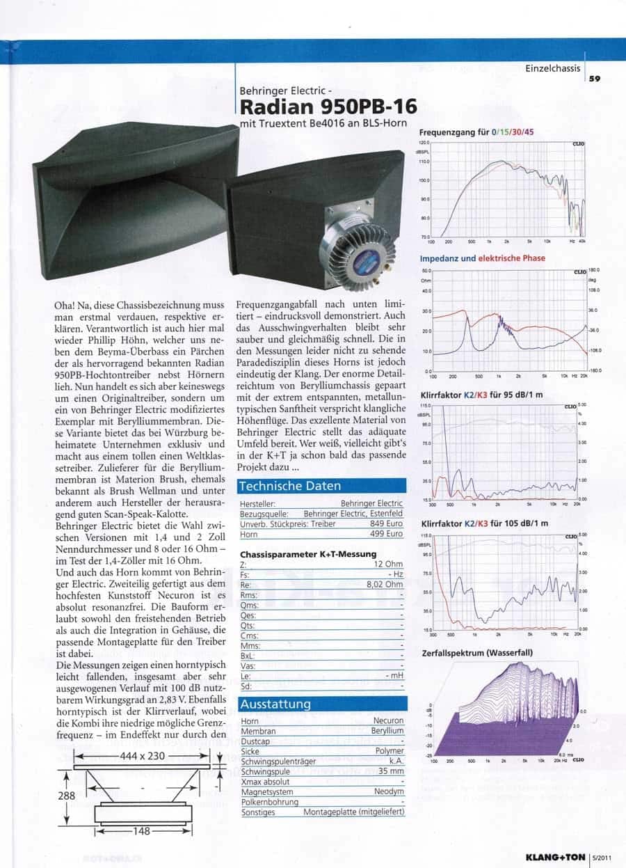

tajna radiana nije (samo) u ljudima iz emilara nego u toolingu (masinama) koje su preuzeli iz emilarove originalne fabrike. zapravo - mozda gresim ali mislim da ne - radian fabrika je zapravo stara a modernizovana emilarova fabrika u kaliforniji.inace oprezno sa tom kombinacijom radian + truextent membrana, stizu informacije da nazalost blagodeti be membrane tu ne rade posao onako kako se ocekivalo posto izgleda je ekstenzija preko 10k pracena cujnom distorzijom. eno vam ga onaj poljak autolimar autofarbar sa hornama sa diyaudio, dobio je iznenadjujece (neprijatne) rezultate da je bolja opcija BMS 4591 od velikog radiana koji ostaje verovatno dobro resenje za spustanje na misaonu imenicu rezne frekvencije od 300hz ali ne i da se protera 6 oktava preko 1 drajvera. ipak nece da moze (jos uvek).... mora nesto i gore iznad njega.
