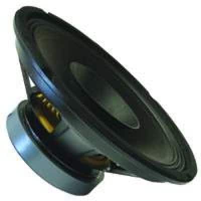

Naleteh na zvučnik koji po svoj prilici može da parira Alpha 15-icama. Kome je 15" veliko i skupo može da proba sa ovim.
U pitanju je zvučnik marke Rockwood Shenon YD 1256U prečnika 12".

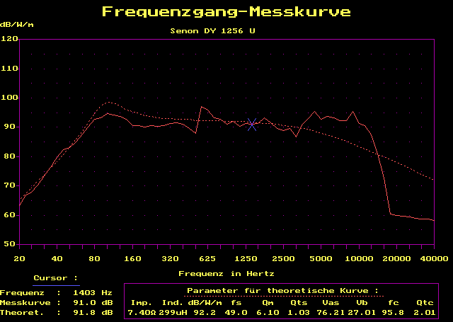

evo da se i ja ukljucim.ja koristim te Rockwood Senon DY1256. mislim, to pisena nalepnici na magnetu, inace su Dynavox. u kutijamaod 100 litara bas refleks, rade stvarno dobro, podjednakoi na trandzi, i na svirajkama.razmisljao sam se o OB, kao sto rece moj komsa, da uzmem4 komada, najvise zbog cene.mana im je sto nisu pravi fullrange, kao Fostex ili Audio Nirvana,ali za te pare su vise nego super. a visokotonac - po ukusu.ja sam koristio bas razne, i najvise mi odgovaraju piezo horne.naravno, sa skretnicom, a ne dziberski.podaci koji su dati, nisu tacni. ja cu moje zvucnike izmeriti kod kolegeVladca, cekam da se organizujem sa kolegom Vilibom, zbog prevoza.ja se nosim mislju da ovim mojima uradim phase plug-ove, vidjao samda su neki to radili. po meni, ne bi bilo gore. za sada sam stavio malofate iza trubica.sto se tice samih zvucnika, nisu HiFi, vec PA, kao i Eminence i slicni.evo grafikona, koji 100% nije tacan. :drink:
Sax, nadam se da mi nećeš zameriti, ja bih dodao u citirani deo ključnu reč "liče"znači "nisu HiFi već liče na PA..."olako pripisujemo to "PA"mnogo bitnih faktora zvučnik mora da ispuni i preživi :shinymj5: da bi ušao u Profesional Audio.Eminence Standard serija je najjeftinija ulaznica za ovaj skup cirkus, sve ispod toga je samo pokušaj.
Izgleda da je zbrka u terminima...Ja PA nikad nisam razumeo kao professional audio, nego kao Public Adressing, tj razglas
