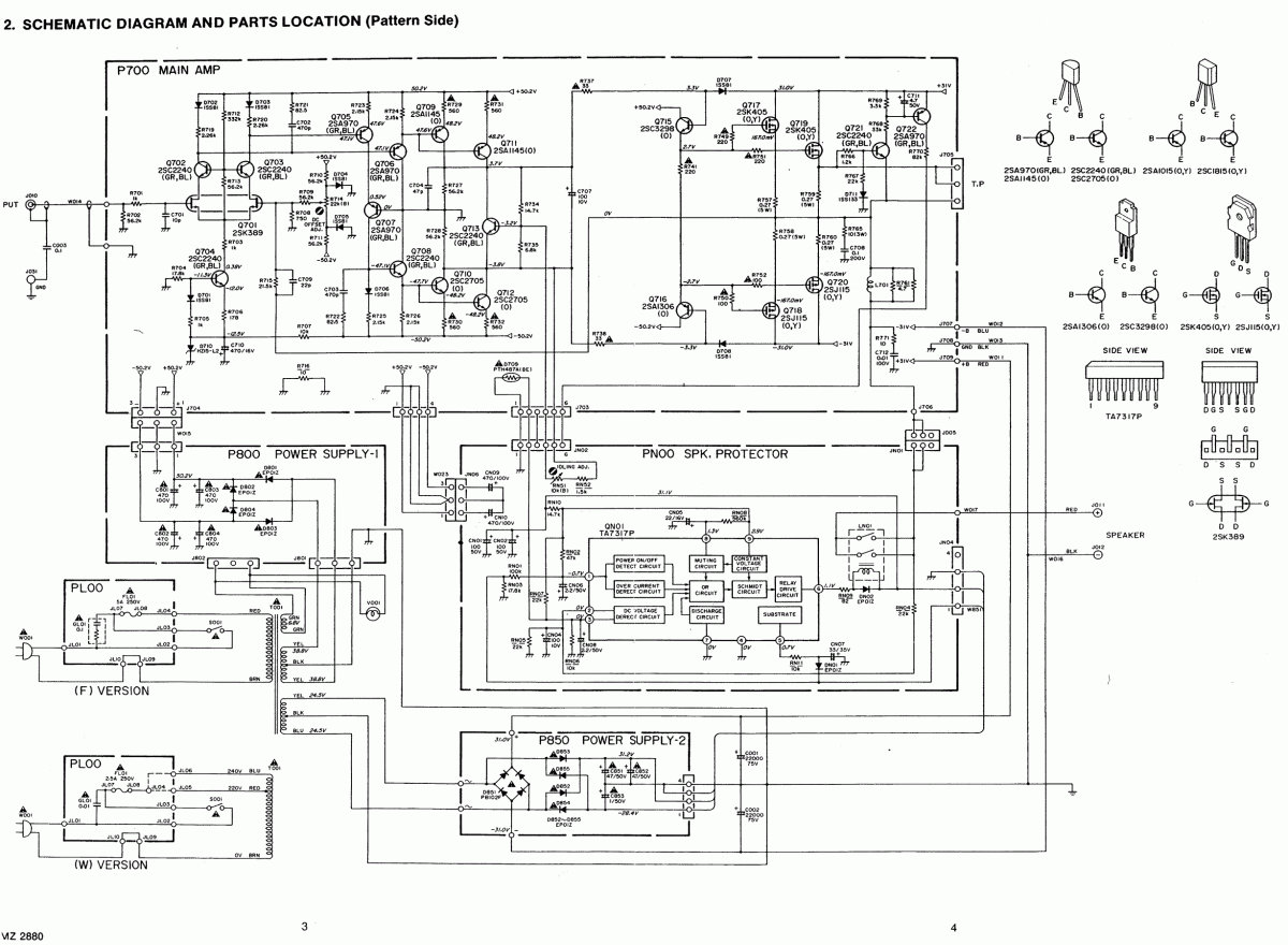

evo i sema - cela ( editovana greska oko izlaznih mosfeta)
Zeon u shemi je 2sk389 Toshiba. Ovo sto imam je LSK389 koji sad radi Linear Integrated Systems. To bi bila zamena za Toshibu koja se vise ne radi. Prakticno je to isto samo je razlika u kucistu, Ovaj je u TO-71. I kod njih je equivalent single LSK170 [ Sto je isto 2SK170 samo njihova verzija]. Neznam koliko je Toshiba bolja i da li se zbog tih malih razlika vredi upustati u nabavku originala.
