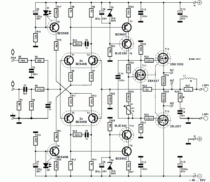

grau. Napisano Novembar 11, 2012 Share #83 Napisano Novembar 11, 2012 speaking of crescendo cujem da u vrscu ima neko ko je doktorirao na problemima originala i napravio ultimativnu verziju jel zna neko mozda o kome se radi tj da covek nije mozda ovde na forumuiz prve ruke, bilo je unesrecenih glasovitih fabrickih uradaka od po 5-6k i to ne od buranijske sorte (ova nova luxmanova A klasa)navodno kao ovo, samo jos predrkanijehttp://members.quicknet.nl/ra.vdsteen/pdfs/Crescendo_Millennium_en.pdf Link to comment Podeli na ovim sajtovima More sharing options...
Sipi Napisano Novembar 11, 2012 Share #84 Napisano Novembar 11, 2012 Cuo sam i ja, u pitanju je novija, takodje Elector-ova (T.Giesberts), ME (Millenium Edition) verzija Crescendo-a koja je poznata vec godinama. Radi se o konceptualno/topoloski istom ampu gde su popravljeni neki nedostaci osnovne verzije iz '80-ih. Najznacajnija izmena je upotreba Toshibinih izlaznih vertikalnih MOSFETova (2sk1530/2sj201) umesto Hitachijevih Lateralnih (2sk135/2sj50). I u toj, ME verziji ima mesta za poboljsanja ali je u pitanju solidan amp, bolji od konfekcije, ali nista posebno. Uspeh koji je na slusanju postigao vise govori o konkurenciji nego o ME Crescendo-u...Evo seme ME:A evo i stare, iz '84. Link to comment Podeli na ovim sajtovima More sharing options...

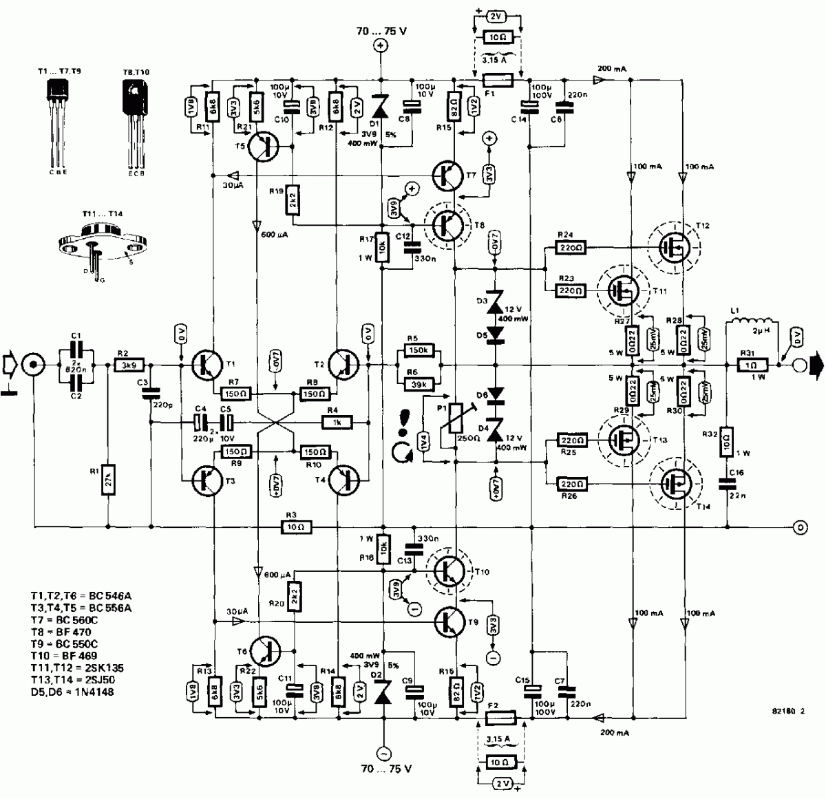

stein Napisano Novembar 11, 2012 Share #85 Napisano Novembar 11, 2012 Ova starija šema, k'o da je veća... Link to comment Podeli na ovim sajtovima More sharing options...

grau. Napisano Novembar 11, 2012 Share #87 Napisano Novembar 11, 2012 Cuo sam i ja, u pitanju je novija, takodje Elector-ova (T.Giesberts), ME (Millenium Edition) verzija Crescendo-a koja je poznata vec godinama. Radi se o konceptualno/topoloski istom ampu gde su popravljeni neki nedostaci osnovne verzije iz '80-ih. Najznacajnija izmena je upotreba Toshibinih izlaznih vertikalnih MOSFETova (2sk1530/2sj201) umesto Hitachijevih Lateralnih (2sk135/2sj50). I u toj, ME verziji ima mesta za poboljsanja ali je u pitanju solidan amp, bolji od konfekcije, ali nista posebno. Uspeh koji je na slusanju postigao vise govori o konkurenciji nego o ME Crescendo-u...navodno je ovo o cemu pricam, iz vrsca, poboljsano bas u odnosu na tu semu.svejedno, hvala na odgovoru. amp koji je navodno bio odran je luxman m600 koji je sve samo ne los amp, tako da sam pre sklon da je u pitanju bolje pogodjena potreba zvucnika sa crescendom nego sa 30w A klase. Link to comment Podeli na ovim sajtovima More sharing options...
