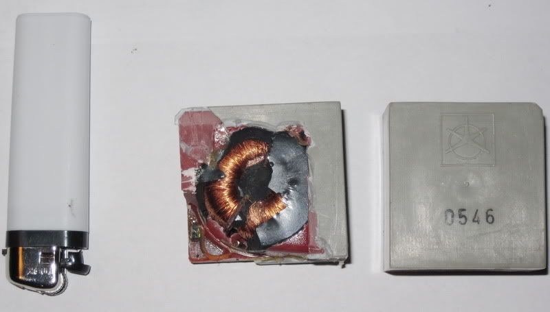

Prigušnica je motana na feritnom prstenu spoljnog prečnika 30mm, induktivnost je 2H a termogeni otpor 200R.
Postavljena slika
Postavljena slika
Da li ovako nešto može da se koristi u napajanju za 12B4A?
Za probu bi išlo sa trostrukim LC filtrom (C=85uF) sa klasičnim grecom, dual mono.
"PSU designer" kaže da može, nema riple napona na poslednjem kondu za nazivno opterećenje ispravljača.
Ono što nije znao da kaže tiče se vrste prigušnice odnosno da li je primenjljiva u napajanju preampa.

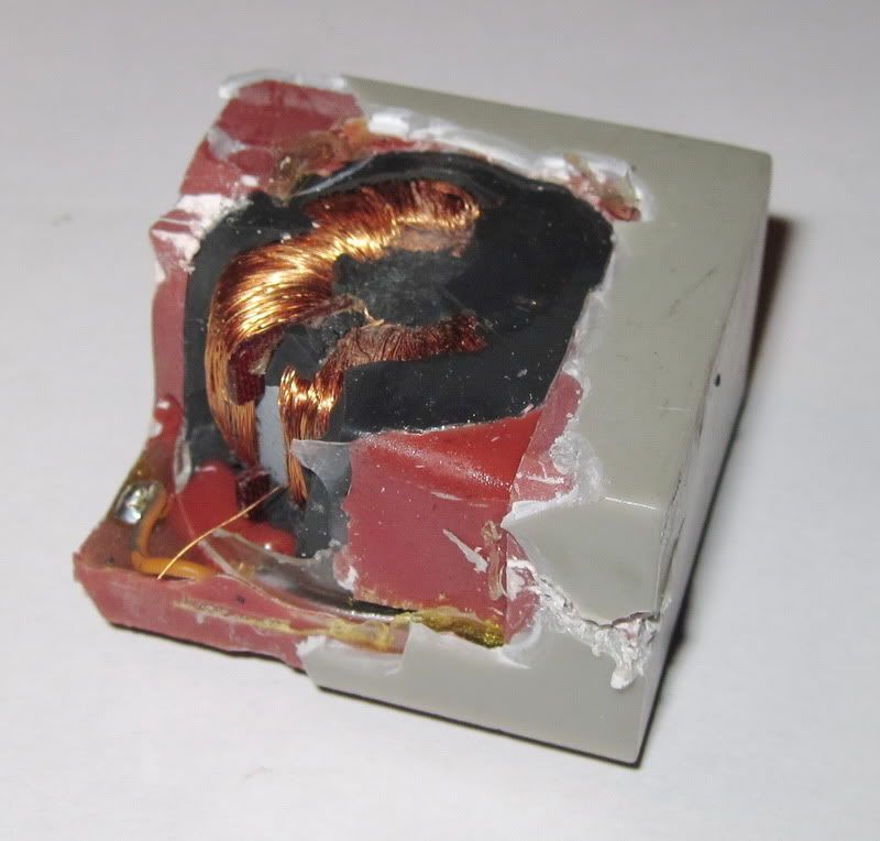

Ne moze, zaboravi to ca ti kaze PSUD program. On je itekako tocan ali naravno ne moze znat da ova tvoja prigusnica nima zracnog raspora i da ne trpi nikakav protok DCa kroz namotaje. A kako bi joj protokom DCa induktivitet pal na vrlo malu vridnost onda bi ti imala u prinipu ulogu otpornika sa otporom namotaja
feritne prigusnice se mogu koristiti za DC samo ako su u pitanju tzv. common mode prigusnice , gde imas dva nezavisna namotaja na zajednickom jezgru , pa svaki stavljas u opozitnu granu napajanjatako dolazi do ponistavanja DC magnetizacije jezgramalo mi je mozak u crvenom , pa nisam sasvim siguran za ovo "common mode" , al' za princip sam siguran :sarcastic_hand:
Nima ova prigusnica ni C od common mode :buehehe: . Ovdi se sa slike lipo vidi da je namotaj tipa "krumpir" da stane cim vise zavoja i 2H induktiviteta postize zbog velikog broja zavoja i velikog permabiliteta jezgre ali naravno samo ako kroz nju ne tece nikakva DC struje
