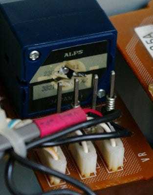

ok, merio sam nozice 1i2, od minimuma, sa pojacavanjem, nema nikakvih rupa (na instrumentu). u pocetku se otpor polako povecava a kasnije sve brze i brze, od 0 pa do 10k, i to sam merenje odradio na oba pota, posto se ovaj pot sastoji od 2 pota po 10k

??TR301 i 351 su za BIAS a to je valjda mirna struja i treba da je 5mV...Sto se problema tice, rasturio sam pot i doobro ga ocistio, ako nista drugo, dobro mu je doslo. Vracam ga...
