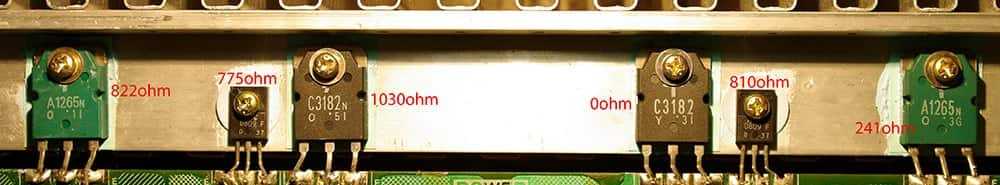

А1265N:1. 810ома2. 240омаC3182N:1. 1035oma2. 0omaNEC:1. 775oma2. 815omaто сам све мерио између ножица 1 и 3напоминјем да отпорнике нисам залемио назад јер ми је цркла лемилица, изгледа

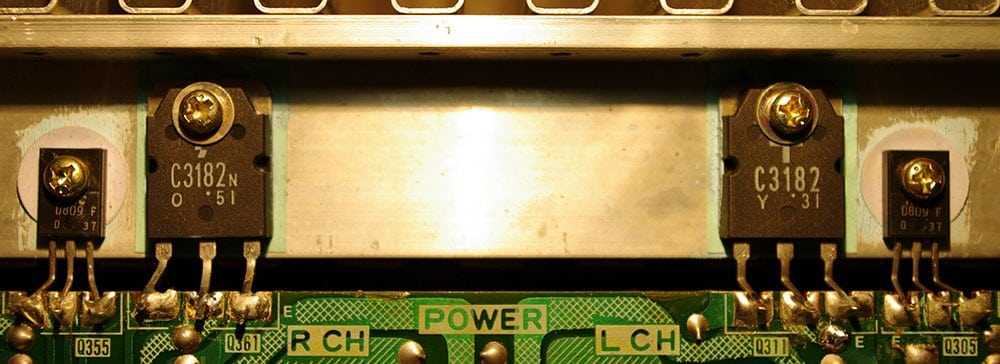

јел препоручујеш замену само њега једног, или замену та 2 иста и како ти се чине остале вредности, зар не би требале да буду приближно исте?мислим да се тај, преспојени, мало физички и разликује он његовог парњака. ево слика ће сад...то је то, значи??
Очигледно је да је тај транзистор већ мењан. Измери поново отпорност између ножица :
1-2
1-3
2-3
С лева у десно:
База 1
Колектор 2
Емитор 3
На сва четри излазна транзистора.
ПРВИ транзистор826 1-2827 1-3000 2-3други10771077000трећи000000000четврти241241000омалемилица дефинитивно цркла, тако да су отпорници остали неповезани
транзистори нису скупи... зашто толико хладно??? јели нешто озбиљније?ако има смисла да одлемљујем ногице, морамо то да оставимо за сутра, да набавим лемилицу.За сада, хвала на помоћи!!!
а да ли је могуће набавити оригиналне транзисторе? не знам да ли су то Toshiba или Texas Instruments? претпостављам да је то тешко и да је то суштина Икаровог мистичног поста...ако изгледа да су цркли сви, онда ћу да им пресечем ногице, па да измерим и укључим појачало.
