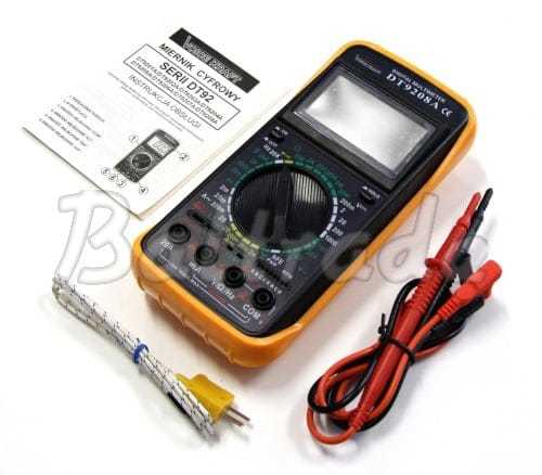

Дане Napisano Oktobar 19, 2011 Autor #82 Napisano Oktobar 19, 2011 instrument je najbolji kinez u ponudi, DT9208A, womax ima isti takav za 3000 din. proverio sam 300 puta merenje. hvala na odgovoru. mozes li jos da mi kazes da li se ovi tranzistori prodaju u prau, tj ja mogu i na komad da ih kupim, ali, da li treba da budu upareni?
