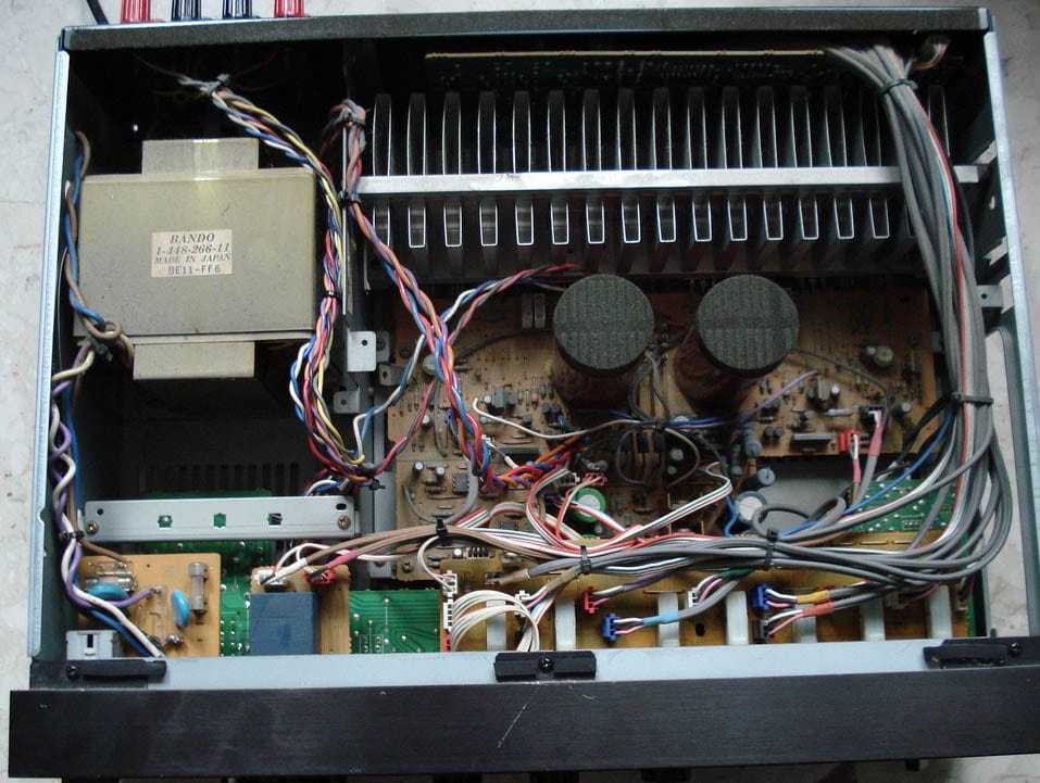

Дане Napisano Oktobar 17, 2011 Autor #48 Napisano Oktobar 17, 2011 још је рано да ја то кажем.....довде сам дошао44МЕГАОМА је отпор између ове 2 жичке
Дане Napisano Oktobar 17, 2011 Autor #49 Napisano Oktobar 17, 2011 него, јел вреди ово појачало да се бакћем око њега.....или да га однесем код Инфинитија?? хехе

Дане Napisano Oktobar 18, 2011 Autor #58 Napisano Oktobar 18, 2011 Ајде за рођендане да вам пошаљем ??? Зеоне, имаш ли идеју за неке једноставне tweak-ове, који би могли звучно да унапреде појачало? Рецимо, којим путем да пролазе каблови, да ли смета кабловима за звучне терминале то што пролазе изнад трафоа итд? Набављам лемилицу ускоро, па кад је већ отворен....
Ја sam sam Napisano Oktobar 18, 2011 #59 Napisano Oktobar 18, 2011 Ма тај појачавач је Ло Кост, не бих много петљао око њега.
Дане Napisano Oktobar 18, 2011 Autor #60 Napisano Oktobar 18, 2011 па нећемо сад да се вређамо знаш ли да је овај АХ500 унутра исти као један модел из Есприт серије, а модел је TA-F222ES, мислим да је разлика само у великим електролитима..лемилица стигла, ускоро се јављам да извађеним транзисторима и резултатима мерења
