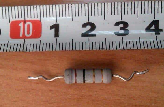

neskor Napisano Oktobar 17, 2011 Share #1 Napisano Oktobar 17, 2011 Molim kolege za malu pomoc.Potrebna mi je informacija o koja vrsta i koje snage je ovaj otpornik?Rekao bih da je 2W ili mozda 1W, karbonski, ali nisam siguran :huh:Sam otpornik ima na krajevima metalne kapice, a u sredini je bela masa, nesto nalik kredi.Bilo bi dobro kada bih imao info i koji proizvodjac je u pitanju. Link to comment Podeli na ovim sajtovima More sharing options...
Nesic Napisano Oktobar 17, 2011 Share #2 Napisano Oktobar 17, 2011 Trebalo bi da je metaloxid (MOX) 2W. Link to comment Podeli na ovim sajtovima More sharing options...
Zen Mod Napisano Oktobar 17, 2011 Share #3 Napisano Oktobar 17, 2011 metal oxid od oko 3Wedit :vidim da ti Nabob vec odgovorio Link to comment Podeli na ovim sajtovima More sharing options...
neskor Napisano Oktobar 17, 2011 Autor Share #4 Napisano Oktobar 17, 2011 Hvala :respect:Samo jos da nadjem gde ima MOX otpornika kod nas :crying:Kelco ima, ali nemaju ove vrednosti.Trebaju mi 5R6,20R i 1R. Link to comment Podeli na ovim sajtovima More sharing options...
Nesic Napisano Oktobar 17, 2011 Share #5 Napisano Oktobar 17, 2011 Elementahttp://elementa.rs/katalog/Elektronske%20komponente/Pasivne%20komponente/Otpornici/M.%20FILM%20OTPORNICI%202W%20tol.5%200414U pitanju su VITROHM Metal Oxide Resistors. Link to comment Podeli na ovim sajtovima More sharing options...
guja011 Napisano Oktobar 17, 2011 Share #6 Napisano Oktobar 17, 2011 to u elementi su MF a ne MOX Link to comment Podeli na ovim sajtovima More sharing options...
Nesic Napisano Oktobar 17, 2011 Share #7 Napisano Oktobar 17, 2011 Mislim da su MOX. Nabavljaju ih iz http://www.schukat.com , a oni tamo pod 0414 imaju samo MOX. Žrtvovaću jedan kad stignem kući pa javim. Link to comment Podeli na ovim sajtovima More sharing options...

guja011 Napisano Oktobar 17, 2011 Share #10 Napisano Oktobar 17, 2011 nemoj žrtvuješ, to se vidi spolja po (cementiranoj) površini. drugo, čisto sumnjam u MF te snage po toj cenia i 20r će malo teže kod nas da nađe u komadu.sad dal će neskor da nastavi sa rebusima, videćemo.do sad smo saznali vrstu i vrednost ali ne i količinu. Link to comment Podeli na ovim sajtovima More sharing options...

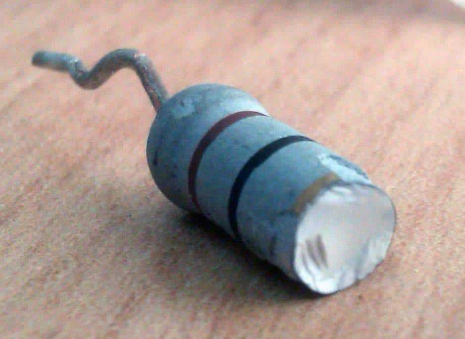

neskor Napisano Oktobar 24, 2011 Autor Share #13 Napisano Oktobar 24, 2011 Stigli otpornici iz Elemente.Evo kako izgledaju iznutra: Link to comment Podeli na ovim sajtovima More sharing options...
guja011 Napisano Oktobar 24, 2011 Share #14 Napisano Oktobar 24, 2011 to je polomljeno u transportu, elda?kakvo vas to ludilo kršenja novih komponenti vata?oće li neko da pokrši koju ECC ili se to vidi kroz balon pa ne treba? Link to comment Podeli na ovim sajtovima More sharing options...
