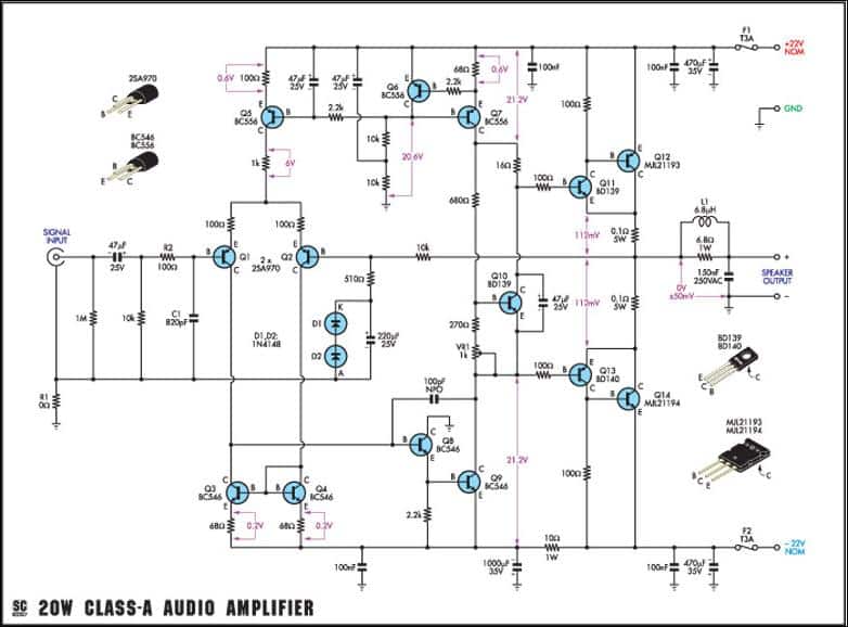

Glogov_Kolac Napisano Oktobar 15, 2009 #1 Napisano Oktobar 15, 2009 Na zahtev forumasa otvaram temu o ovom, kod nas malo poznatom dizajnu za koga konstruktori malo pretenciozno kazu da je pojacalo sa najmanjim THD-om na Svetu. Za pocetak evo clanka sa hrvatskog sajta gde se nalazi i link za projekat:http://www.audiofil.net/forum/printer_friendly_posts.asp?TID=8076
Ја sam sam Napisano Oktobar 15, 2009 #2 Napisano Oktobar 15, 2009 У тај појачавач можеш да трпаш какве хоћеш излазне транзисторе.У коло емитера оба излазна транзистора ставити о,22 Ома и по мени немаш потребе за упаривањем.Слично је као и Хирага, са дарлингтонима у излазу.Мени се лично не свиђа!стоН_Колд
Zen Mod Napisano Oktobar 15, 2009 #3 Napisano Oktobar 15, 2009 sad kad znam naziv fajla , naravno da sam ga nasao i u kompu :)eve i sema , da se ne bacakamo ..... ja bih to malo promenio ...... prvo bih porazmislio sta sa Q8 ...... kuj ce im ti folower - nije mi sasvim jasno
Ја sam sam Napisano Oktobar 15, 2009 #4 Napisano Oktobar 15, 2009 Јa bih to malo promenio ...... prvo bih porazmislio sta sa Q8 ...... kuj ce im ti folower - nije mi sasvim jasnoМа то су Аустралијанци направили, шта ти има ту мењаш.Јел се Хрвати покидаше око тог појачавача .стоН_Колд
Sipi Napisano Oktobar 15, 2009 #5 Napisano Oktobar 15, 2009 ... prvo bih porazmislio sta sa Q8 ...... kuj ce im ti folower - nije mi sasvim jasnoTo je fora D. Self-a (blameless amp) - ideja je da se impedansno izoluje VAS (Q9) od LTP-a (da ga manje optereti) i olaksa kompenzacija VAS-a (100pF NPO).Inace, ljudi koji su pravili tako, kazu da bolje svira bez Q8....
Zen Mod Napisano Oktobar 15, 2009 #6 Napisano Oktobar 15, 2009 To je fora D. Self-a (blameless amp) - ideja je da se impedansno izoluje VAS (Q9) od LTP-a (da ga manje optereti) i olaksa kompenzacija VAS-a (100pF NPO).Inace, ljudi koji su pravili tako, kazu da bolje svira bez Q8....ma znam ja to i ne znam ........ tu bih umesto ogledala turio kaskode , malo nabrijao struju kroz LTP i Bog te vido .......al' dobro - ne radi se o mom ampu , no o Australijancu ....
Ја sam sam Napisano Oktobar 15, 2009 #7 Napisano Oktobar 15, 2009 Ма може и без Т8, и оно најважније, не треба му МРК, као за Бабела .Лично безвезе је тај појачавач, трудили се да преправе Хирагу .стоН_Колд
Sipi Napisano Oktobar 15, 2009 #8 Napisano Oktobar 15, 2009 ... tu bih umesto ogledala turio kaskode , malo nabrijao struju kroz LTP i Bog te vido ....... Ogledalo obavezno napolje, ono ukaki zvuk uvek, u LTP staviti BF862 (na 10 mA Id) sa kaskodom i izbaciti CFP iz izlaza (em lose zvuci, em lako proosciluje a i samo 6.5 mA kroz Q11 i Q13 ne valja) i umesto njega staviti double EF pa da lici na nesto - ovako kako je nacrtano ima da svira kao (cesto pominjani ) HSR, bez obzira na izmereni THD i sl....
Zen Mod Napisano Oktobar 15, 2009 #9 Napisano Oktobar 15, 2009 ma A1 je zakon ........ opet upropastiste temu , sunce vam prestonickoa i ovaj bi samo trp'o BF862 ....... ( jes' da sam se i ja setio , al' nisam smeo reci - bolje ti ..... )
Sipi Napisano Oktobar 15, 2009 #10 Napisano Oktobar 15, 2009 ... a i ovaj bi samo trp'o BF862 ....... Pa sta cu kad je mnogo dobar !
Ја sam sam Napisano Oktobar 15, 2009 #11 Napisano Oktobar 15, 2009 А i ovaj bi samo trp'o BF862 .Има човек па нека трпа, ко ти је крив што немаш.Ал зато имаш казан , а он нема!стоН_Колд
Sipi Napisano Oktobar 15, 2009 #12 Napisano Oktobar 15, 2009 Има човек па нека трпа, ко ти је крив што немаш.Ал зато имаш казан , а он нема!стоН_КолдA sto jes', jes' - nema dobrog zvuka bez kazana, ko ima kazan ne trebaju mu JFETovi
Glogov_Kolac Napisano Oktobar 16, 2009 Autor #13 Napisano Oktobar 16, 2009 A zasto ovde izlazni tranzistori ne mora da budu upareni a kod Hirage mora ako se radi o slicnom dizajnu ?!
Ја sam sam Napisano Oktobar 16, 2009 #14 Napisano Oktobar 16, 2009 A zasto ovde izlazni tranzistori ne mora da budu upareni a kod Hirage mora ako se radi o slicnom dizajnu ?!Прочитај #2, пожељно је а не наређено.Зато што упаривањем нећеш добити ништа епохално боље у коначној звучној слици.Веруј пробано, и то више пута!стоН_Колд
