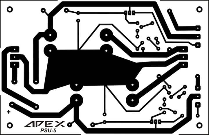

Imam trafo od 2x32V na sekundaru a treba da napajam pojačala sa LM 3886.Oni traže tu negde oko 28V.Da li neko ima neko rešenje?Unapred hvala na vašim odgovorima.

Zeone koje god pojačalo da rasturim sva napajanja su preko 32,33 pa više volti.Da li može nešto da se uradi sa PSU 5 od Apexa.

Možda da iza ovog napajanja raspališ cap multiplier iz Sipijevog ampa sa 2SK2013/2SJ313. Taman skine oko 4V i dobiješ stabilniji napon.Jel ima neki problem da se cap multiplier koristi u ampu u AB klasi?
